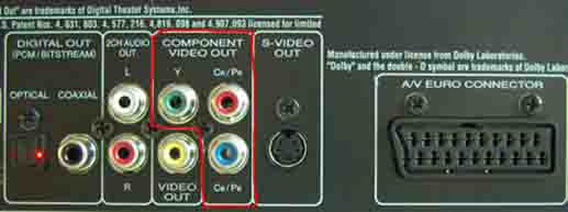

Marantz DV 4500 Component Video output

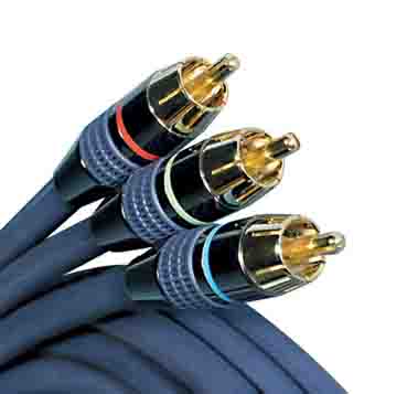

Eksempel på et Component Video kable
