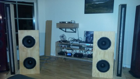

Nu er jeg nået til et punkt hvor det er begyndt at blive interessant, så her kommer en tråd om mine DIY højttalere.
Jeg besluttede i efteråret at jeg ville prøve at lave mine egne højttalere, da jeg fornemmede at mine gamle Peak Consult 7-5
var det svage led i kæden, og ikke helt opfyldte de ønsker jeg har til højttalere.
Et krav var at de skal kunne spille godt ved lave niveauer, og som minimum matche bassen fra 7-5'eren, der er den bedste
jeg har haft i stuen.
Jeg besluttede ret hurtigt at det skulle være en line source, eller i hvert fald tilnærmet.
Tanken om at mange enheder der tilsammen skal bevæge sig ganske lidt for at spille med almindelig lydstyrke, og derved må
forvrænge mindre, passede godt ind i mine ønsker til lyden.
Da jeg så kom i kontakt med en fyr der havde en interessant bånd-enhed, blev det kun bedre.
Min tanke var at afprøve koncepter ved så lille økonomisk udgift som muligt, hvilket jo er selvmodsigende når man bygger
højttalere...
Jeg har haft snakket en del med bekendte der er langt mere erfarne end jeg, blandt andet Daniels, og Karsten Sømand.
Efterhånden besluttede jeg at line sourcen skulle være 2-vejs, og basserne skulle spille i et lukket kabinet med lavt Q, omkring
0,5, for at få en god impulsrespons. Sammen med Sømanden valgte jeg Wavecor WF182BD04 som en kandidat, da den
kræver et forholdsvist lille kabinet (17-18 liter) for et Q på 0,5.

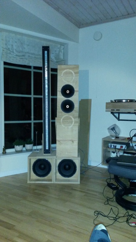

Så jeg startede med at låne et sæt bånd hjem, og indkøbe 2 stk Wavecor enheder (til et mono-bassystem), og bygge
kabinetter til dem.
Efterhånden blev jeg dog mere og mere i tvivl om hvorvidt bassystemet kunne det jeg ønskede, selv når der kom 8-10 stk i
hver side.
En dag besøgte jeg peter Holstein, (ham der lavede Holfi-produkterne), og han arbejdede på en dipol/åben baffel højttaler, der
lød meget overbevisende. Peter pointerede at dipol netop evner at spille indlevende ved lave niveauer.
Så efter en god snak med ham, besluttede jeg at prøve Wavecor-enhederne som dipoler. Det lød meget overbevisende i
mellemtonen, men enheder i den størrelse kan ikke spille bas i en dipol konfiguration.
Derefter begyndte jeg at læse mere om dipol højttalere, især på Audiocircle.com. Efter at have læst om Matevanas Hestia
projekter , fandt jeg ud af at bestille nogle MCM 55-2981
10"-enheder hjem, for at prøve som mellemtoner og basser i dipol.
Der var noget af det rigtige, men de var altså ikke så gode som Wavecor'en i mellemtonen. Så basserne kom i H-ramme
kabinetter, tilbage med Wavecor som mellemtone og så prøvede jeg igen.
Så følte jeg at jeg var på rette vej. Lyden var nu dejlig åben, og basserne spiller rimelig dybt, men ikke med reference-'slam'
endnu.
Peter Holstein bruger Vifa NE-enheder til sine højttalere. Argumentet er, at det kompakte design må være positivt, især i en
dipol-højttaler, hvor man også får lyden fra enhedens bagside med. Derudover lyder den rigtig godt.

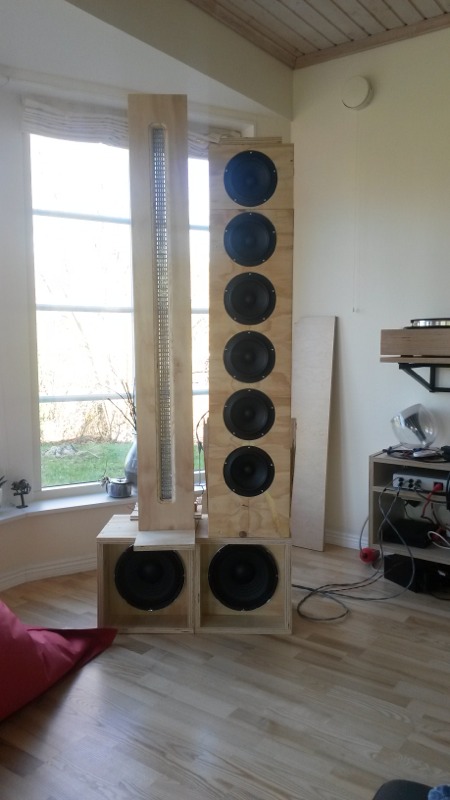

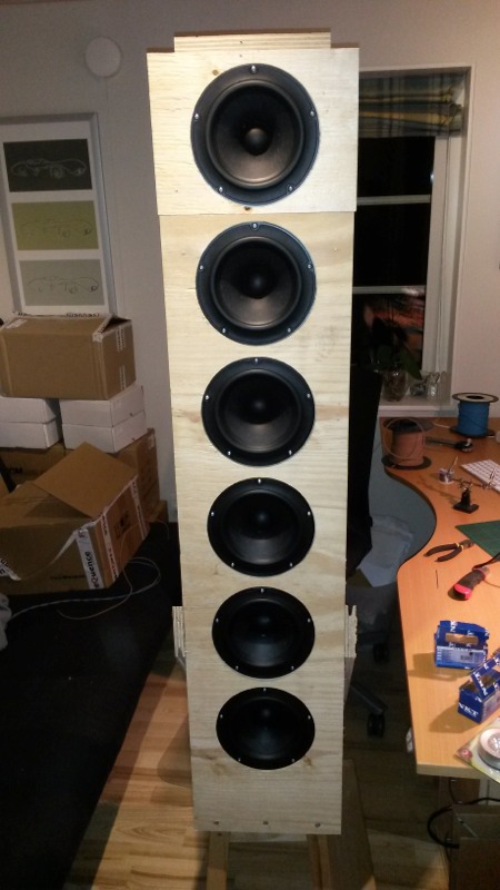

Så seneste skridt har været at indkøbe 12 stk Vifa-enheder, og montere dem i kabinetter.
Peter er også kommet på den ide at montere en slags diffuser bag enhederne, så lyden spredes til siderne frem for direkte
bagud. Han oplever at højttaleren på den måde kan rykkes tættere på bagvæggen, og i øvrigt hjælper det på dipol-lyden.
Så det har jeg (med hans tilladelse), kopieret.
Ved ikke helt om det kan ses på billedet, men der sidder en V-formet 'lyd-spreder' bag ved enhederne.

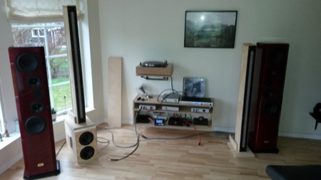

Båndene er i mellemtiden også kommet i dipol-bafler, så hver højttaler ser nu således ud.
Jeg synes det spiller den rigtige vej nu.
