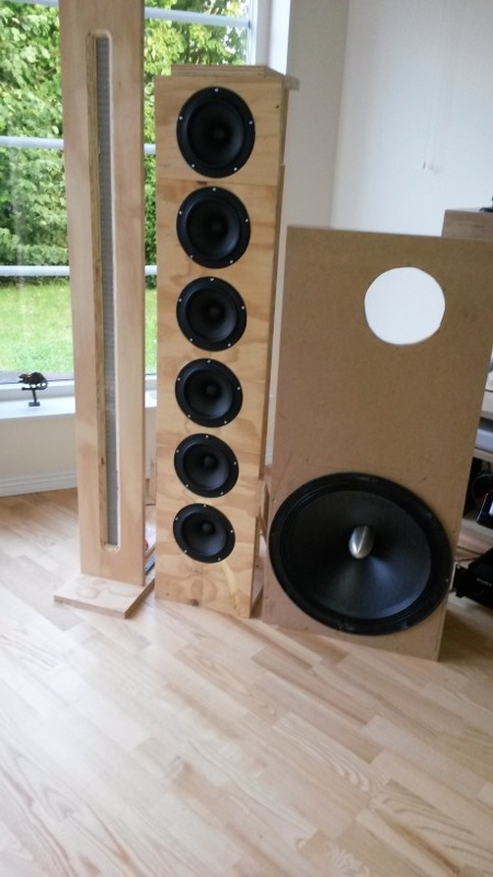

I øvrigt skylder jeg lige et billede af hvordan det ser ud med André's 18" dipol-basser:
De er rigtig fede, og spiller super godt. Men jeg går stadig og overvejer om jeg skal satse på AE (som André's) eller GR

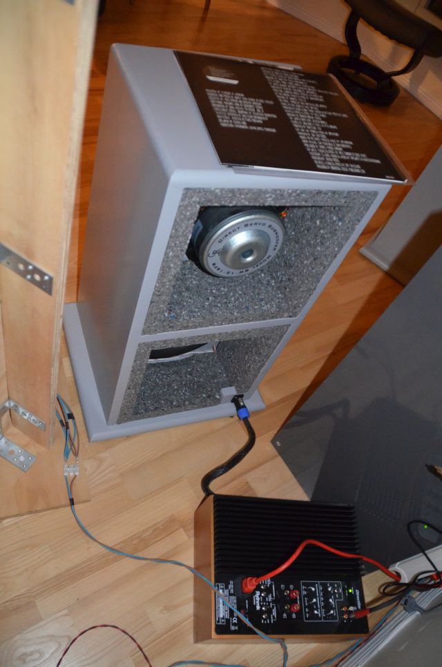

Bedre sent end aldrig! I starten af februar var vi nogle stykker forbi Præstens lækre store hus og lytte til hans noget rustikke dipoler. Emnet var de meget specielle servo styrede dipoler fra amerikanske Rhytmic. De 2 stk. 12" basser har en imponerende slaglængde og styres hele tiden af den spcielle servo forstærker. Her kan man så indstille både niveu, delfrekvens og hvor langt man ønsker at de skal gå ned.
Her ser vi den høje sub bagfra. Der er selvfølgelig 2 stk. i systemet.

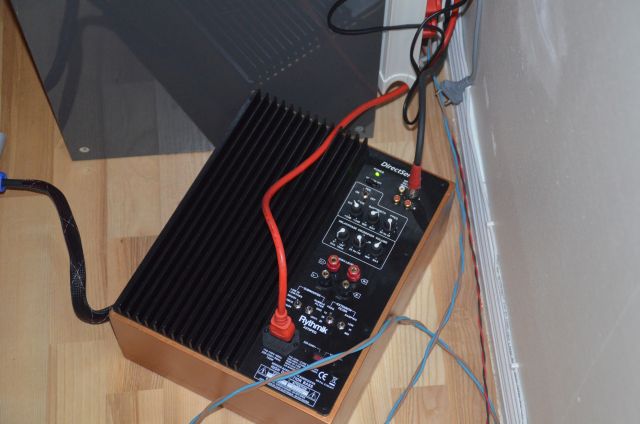

Her et billede af den medfølgende kraftige effektforstærker, der trækker sub wooferen og samtidig sørger for servo-styringen.
Subwooferne er opbygget i en såkaldt H-baffel og dæmpet med kraftig skum.
