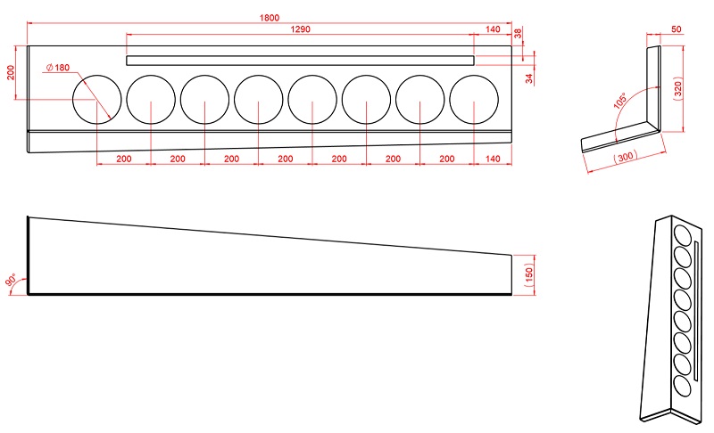

Jeg har fået hjælp til kontakt til et metalværksted, som har rentegnet mine håndtegn(ede) skitser til min endelige baffel til
mellemtoner og diskantbånd. Resultatet er dette:
De har ramt plet ift mine skitser, så det er sat i fremstilling også. Der bliver selvfølgelig lavet en til, der er spejlvendt...
Materialet er 4 mm S235 stål så jeg skal nok have det behandlet på en eller anden vis. Muligvis glasblæsning, tænker jeg.

Har du forundersøgt de magnetiske egenskaber af dit stål? Noget stål er jo magnetiserbart.
Til top Vis Enthusiast's Profil Søg efter andre indlæg skrevet af Enthusiast
Præsten
Bruger siden: 10 Februar 2004
Indlæg: 2063
Sendt: 10 April 2015 kl. 13:05 | IP-adresse registreret
Hej Enthusiast.
Nej, det har jeg faktisk ikke, det var måske en god pointe.
Har du nogen kendskab til hvordan det vil kunne påvirke systemet, hvis det er magnetiserbart?

Sendt: 10 April 2015 kl. 13:20 | IP-adresse registreret
Nej, jeg har ingen praktiske erfaringer eller teoretiske betragtninger at supplere med.
Det har tidligere været diskutteret på et andet forum. I denne sammenhæng blev delefilterkomponenterne nævnt som værende særligt følsomme
overfor magnetisk materiale. Men enhedernes magnetsystem påvirkes også til en vis grad.
Diskussionen gik indledningsvis på jern, og rustfrit stål blev nævnt som en forbedring i forhold til jern (pga. dets lavere magnetiserbarhed).
Men noget stål er altså stadig magnetiserbart og det bør man tage med i sine overvejelser.

Tak for input, jeg kigger på den anden tråd.
Lige præcis delefilterkomponenter bliver ikke det store problem her, de eneste komponenter er en par kondensatorer som DC-
beskyttelse på båndet.
Men motorsystemet er selvfølgelig relativt tæt på stålet alligevel, især i båndenheden.

Jeg har snakket lidt med ham der har designet båndet, omkring den magnetisk ledende baffel.
I dette tilfælde vil det muligvis give en lille fordel, da stålet vil lede magnetfeltet til båndet bedre end en ikke magnetisk ledende baffel. På den måde
vil det ligne motorsystemet fra en almindelig dynamisk enhed lidt, og måske bidrage med en lidt højere følsomhed på båndet.
Angående mellemtonerne motorsystem, så er det jo en 'traditionelt' opbygget dynamisk enhed, med et lukket magnetsystem. Baflen vil være så langt
væk fra magnetsystemet, at det luftgab der er mellem baffel og magnet vil betyde at der ikke mistes motorkraft til mellemtonerne.
Bånddesigneren har drøftet det med en der har designet enheder for JBL, Dynaudio og Dali gennem en hel karriere, og dette var altså den feedback
der kom.
Så jeg er ikke så urolig for baflen.
Derudover vil det betyde at jeg nærmest kan montere båndet uden andre materialer (planen var at lime det på), da det måske kan holdes på plads
via magnetisme .

Sendt: 11 April 2015 kl. 20:11 | IP-adresse registreret
Det lyder rimeligt nok.
Men hvad med den støtteplade, der kommer til at gå forbi mellemtonernes magnetsystem? Hvor tæt på magneterne kommer den?
På din tegning vinkles den lidt væk fra enhederne. Så afstanden her bliver måske lige så stor som til frontbaflen.

Om ikke andet, så vil en måling jo kunne afgøre udfaldet.

Vingen der går bagud kommer til at være længere væk fra motorsystemet end fronten.
Hvis den var vinklet i 90 grader ville den være ca lige så tæt på magneten som fronten.
Magneterne er af neodymium, så de er ikke ret store, feks. i forhold til dem der er på de Wavecor jeg har liggende.

Materialet er 4 mm S235.   er det det eneste vægt du får ud over enhederne..
 en 4 mm plader bliver ikke særlig stiv. hvis man ikke giver den et lille buk  på alle sider . pladen  uden buk vil helt sikker spiller med, hvis enhederne flytter sig meget..
 hvordan vil du sætter enhederne fast i pladen

@Roky: Jeg 'nøjes' med 4 mm stål, pga udseendet. Jeg har så meget andet træ (hjemmelavet pladespiller, møbel, trægulv
osv) i stuen, at jeg glæder mig til få stål ind som højttalermateriale.
@lille_smed: Lige for at slå det helt fast: Baflen skal kun indeholde diskantbånd og mellemtoner. Basmodulet står ved siden
af, da jeg har erfaret at basser og mellemtoner/diskant ikke skal være i fysisk kontakt med hinanden i en OB-højttaler (med
mindre den er _meget_ rigid). Mine 2+2 12" basser kan allerede få deres H-rammer til at vibrere voldsomt, hvis det
overføres til mellemtone/diskant går musikken fløjten.
Metalpladen alene kommer til at veje 23,591 kg.
Det er ikke den eneste vægt der kommer på, og enhederne skal ikke monteres på pladen.
Udskæringerne til mellemtonerne er i enhedernes fulde diameter, og enderne skal være undersænket så de er i plan med
baflen.
Bag på metalpladen skal jeg lime en træplade (af 28 mm finsk birkekrydsfiner, Roky ) fast, og enhederne skal skrues
ind i denne plade.
Det skal limes med en viskoelastisk lim, så det giver en Constrained Layer Damping effekt.

Derudover skal baflen forresten monteres på en bundplade.
Til at starte med bliver det muligvis også birkekryds, men ellers kunne man drømme om skifer eller lignende...

så giver det mening, så det er kun til pynt.

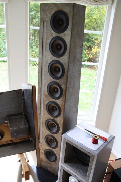

Sendt: 24 Oktober 2015 kl. 18:27 | IP-adresse registreret
Der går lang tid i mellem opdateringer, men ind i mellem sker der altså noget alligevel.
I dag var en stor dag, den første af de to højttalere kom op at stå, klar til at spille.
Den virker sandelig også
Når begge er klar, skal jeg foretage en ny kalibrering via DEQX'en.
