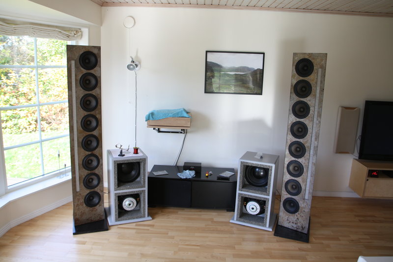

Fedt
Den dyrker det RUSTikke look

Det ser godt ud , er sikker på det nog skal komme til at spille fantastisk.
Er det metalfronten du bruger nu?
Mvh Lennart
Præsten
Bruger siden: 10 Februar 2004
Indlæg: 2063
Sendt: 24 Oktober 2015 kl. 21:31 | IP-adresse registreret
Ja, det er metalbaflen.
Den er blevet behandlet med eddikesyre, for at få den rustet lidt, som Enthusiast ganske rigtigt har set, og så gnedet godt ind i
bivoks til sidst.
Det lykkedes mig fint at opbygge et 2 mm limlag mellem metalbaffel og min 30 mm træplade, med Sikaflex 291 ikke-hærdende
marinelim, og jeg synes fronten virker rigeligt 'død'.

Ser godt ud med det rustikke look.
Så fik jeg også et svar på mit spørgsmål, takker :

Jeg havde fri i går, og fik lavet nr to færdig.
Har dæmpet mellemtonerne lidt for at kompensere for de ekstra enheder og dermed forhøjede følsomhed, men mangler stadig
at lave ny deqx-kalibrering.
Jeg er meget tilfreds med det visuelle, og umiddelbart også lyden, men filtrene skal som sagt lige tilpasses.

Det ser ikke bare ud......men faktisk ser det godt ud.
