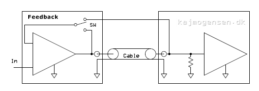

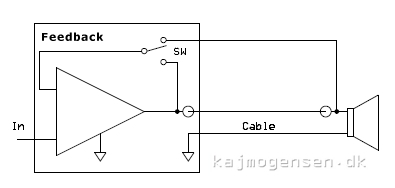

Det perfekte kabel.
Det vil være helt forkert at påstå emnet ikke har været berørt tidligere. Det endda uden vi er kommet blot et skridt videre i retningen af en forståelig sammenhæng i de utallige meninger der udveksles mellem nysgerrige lydentusiaster.
”Væk med alle kabler” lyder det fra bagerste række i salen. ”Trådløst er fremtiden”! Ja, begge dele er jo hver for sig en metode til at overføre et signal fra et kredsløb til et andet. De har hver deres styrke og svagheder.
”Vi kan da bare bygge alle kredsløb ind i én kasse og bolte den direkte bag på højttaleren”. Go' ide, men hvad med den anden højttaler og stereoperspektivet?
Resultatet af evalueringen bliver at vi er nødt til at anvende kabler eller trådløs overførsel og her deler holdet sig. Jeg vælger indtil videre at følge gruppen med de fysiske kabler. Gruppen med de mange meninger og forskelligartede oplevelser. Området hvor jeg har størst erfaring og indsigt. I denne gruppe er der mennesker, som mener kabler er af mindre eller slet ingen betydning for lyden og de der mener at kabler betyder alt for lyden.
Der er gjort utallige forsøg på at finde en forklaring på denne divergens. Ordvalg og det ”at kunne høre græsset gro”, sagt i nedsættende eller hånligt tonefald er brudstykker af en forklaring. For mig er der ingen tvivl om at der er forskel på kabler.
Kablernes opgave.
Kablerne har alene til opgave at overføre et signal fra et kredsløb til et andet og så længe der er forskel mellem to kabler har man ikke fundet det rigtige. Og hvordan gør man så det? Man fortsætter. I det uendelige om nødvendigt. Men hvordan holder man styr på indtrykkene og referencen? Signalet uden kabel.
Ønsker man den perfekte og uforfalskede tabsfrie overførsel af lyden gennem det perfekte kabel findes der en løsning som gør det muligt. Det på en gang støtter køberne, men gør samtidig livet surt for fabrikanter og sælgerne af kablerne.
Metoden går ud på at afsøge området og teste kabler som påvirker lydgengivelsen mindst mulig. Referencen skal være overførslen hvor kables indflydelse er ophævet i direkte sammenligning med kablets indflydelse på overførslen. Se diagrammerne. Feedback omskifterne skifter mellem disse to tilstande. Den øverste stilling ophæver kablets indflydelse. Den nederst det modsatte. Er der ingen forskel er kablet OK. Jo større forskel der er, jo dårligere er kablet.
Den bedste løsning er at tage forstærkernes feedback fra den fjerneste ende af et tilsluttet kabel. På modtageapparatets indgangsterminaler eller gå planken ud og supplere med tage et ekstra feedback på højttalerens tilslutningsklemmer så langt tilbage i signalkæden som muligt. Teoretisk mulig, men det kræver at producenterne bliver enige om denne fremgangsmåde. Og det er jo nok her, det kommer til at hænge i bremsen.
Det er naturligvis op til den enkelte at synes bedre om den hørbare forandring, der måtte være. På samme måde som brugen af tonekontroller og andet lydmanipulerende foretrækkes af den enkelte lytter.
OBS: Diagrammerne er principdiagrammer. Til de der gør alvor af ideen er det vigtigt at oplyse, at der skal laves små men vigtige tilføjelser i den endelige opstilling.

...Den bedste løsning er at tage forstærkernes feedback fra den fjerneste ende af et tilsluttet kabel.
Den teknik er da ikke ukendt -   Kenwood anvendte den i deres Zigma drive
men udbredelse var vist ret lille, af en eller anden besynderlig årsag

Kære Forum,
Selvom Kenwoods Sigma Drive er fra 1980´erne, er teknikken / idéen ikke uaktuel.
Har selv en Spectron Musician III, og den har faktisk såkaldte "Remote Sense" udgangsterminaler, omend jeg ikke har prøvet dem
og special kablet dertil.
Men nysgerrig er jeg da....
At standardisere højtalerkabler er da ikke så nemt, da kablets induktion jo så også skal defineres, for at give nogen fordele.

Spectron har lidt teknisk forklaring på teknikken hér :
http://www.spectronaudio.com/remotesense.htm  &nbs p;

Min ide med mit indlæg var at beskrive en teknisk løsning på at teste kabelforskelle og finde ud af, hvad man kan høre eller ikke høre. Med en forfinet udgave af mit diagram vil man kunne skifte fra det ene til det andet på et millisekund og derved bevare hukommelsen fra det ene til det andet med en fast reference.
Hvis der da er nogen som tør deltage i testen?

Der er bare et lille problem...
Den forbinndelse der bringer feedback signalet tilbage, for at kompensere signalet,-
er alt andet lige udsat for præcis de samme uønskede effekter,-
og så er vi tilbage til square one
Permanent!
Indlæg: 3449
Sendt: 21 Februar 2016 kl. 15:38 | IP-adresse registreret
Ja, hvis du anvender det samme kabel til feedback belastet af af de samme omstændigheder som kablet under test har du ret.
Men det findes der flere metoder til at omgå. Det var en del af de tilføjelser jeg oplyste var nødvendig for at diagrammet bliver komplet.
