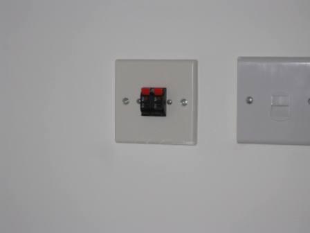

Hej alle
Har brug for lidt hjælp til hvilket udstyr der er bedst for mig.

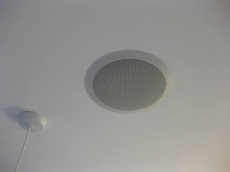

Situationen er den at vi har lejet et nyt hus, som har dette indbygget højtaler system. Det kunne vi godt tænke os og udnytte
med vores iPhone, som så kunne spille radio i hele huset (huset er i UK). Hvordan får vi billigst muligt tilsluttet vores iPhone
til dette system, og hvad skal vi bruge. Vi er ikke interesseret i noget stort eller dyrt system, da det bare skal spille radio
over nettet gennem en iPhone.
Har vedhæftet to billeder, et fra væggen hvor iPhonen skal være og et fra loftet af højtalerne.
På forhånd tak!
Venlig hilsen
Simon

Hvad med en af disse små receivere med dokking til din i-phone. Tilslut et højttaler kabel til væggen og sæt reveiveren på mono. Det gør jo ikke noget at de 2 medfølgende højttalere spiller med også. Var dette en ide? Du skal kun sætte den på mono, hvis der kun er den ene tilslutning på væggen.

Tak for dit svar.
Der er 4 tilslutninger på væggen (2 sorte og 2 røde), så tror det er stereo.

men den har ingen udgang bagpå til ekstern højtaler, så den kan ikke rigtig bruges. Var det noget andet du tænkte på?

Nej. Det er f.eks en Yamaha MCR - 430. der er medfølgende højttalere, men disse kan bruges på et senere tidspunkt. Der findes også andre f.eks fra Onkyo og lignende. Der er også MCR- 040. Den er måske billigere. Det kunne måske også være, at der er phono udgange på den dok I har i forvejen. Så skal I jo blot købe en god billig integreret forstærker.

køb en som denne her eller liende, http://www.hifi4all.dk/ksb/Annonce.asp?id=171919 og et sæt hæjttaler kabler fra forstærker til de stik i vægen og et signalkabel til din afspiler dims/iPhone
