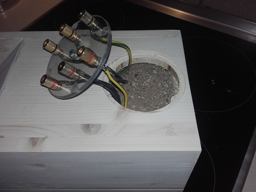

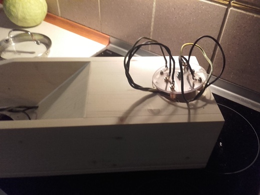

så er jeg kommer lidt længere..  så blev der monteret kabler

så blev der flyd sand i sandkammeret,  hele 8 kg blev der plads til....

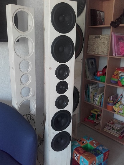

øv øv øv så gik det galt med mine ny højtaler .. . nu skulle det bare samles ..  men nu kan jeg ikke sætte enhederne i..  .. træet har trykket sig sammen, efter det har fået sæbebehandling .. alle huller her nu ovale.. 1,5 mm ..  ved ikke om jeg kan sætte overfræserne på igen ..
Fiddoo
Bruger siden: 17 Juni 2005
Lokalitet: Fyn Syd
Indlæg: 838
Sendt: 16 April 2016 kl. 16:03 | IP-adresse registreret
Kan du ikke tilpasse dem med en træfil ?

Træ udvider sig i kulde, så prøv at stille dem i fryseren, natten over.
Permanent!
Indlæg: 3449
Sendt: 16 April 2016 kl. 22:51 | IP-adresse registreret
Jeg vll foreslå dig at lade kabinetterne tørre efter behandlingen. Træet trækker sig tilbage og enhederne passer igen.

tak for rådet .. de er tørret op desværre ..  men var i gang med stemmejern i dag .. tror den ene er færdig.. tog en masse tid at fjerne så lidt, da det helst ikke må kunne ses

det gik heldigvis ikke så galt som jeg, havde frygtet. er i gang med at montere enhederne i den ene,... komme til at se godt ud..
 ja man skal lære hele livet.. og det her har jeg da lært af. og næste gang  bliver det noget andet træ-.. det her er alt for blødt .

så har den ene fået monteret enhederne ...

så købe jeg lige 6 stk af scanspeak 26w  skal bruges til bund til mine slanke højtaler

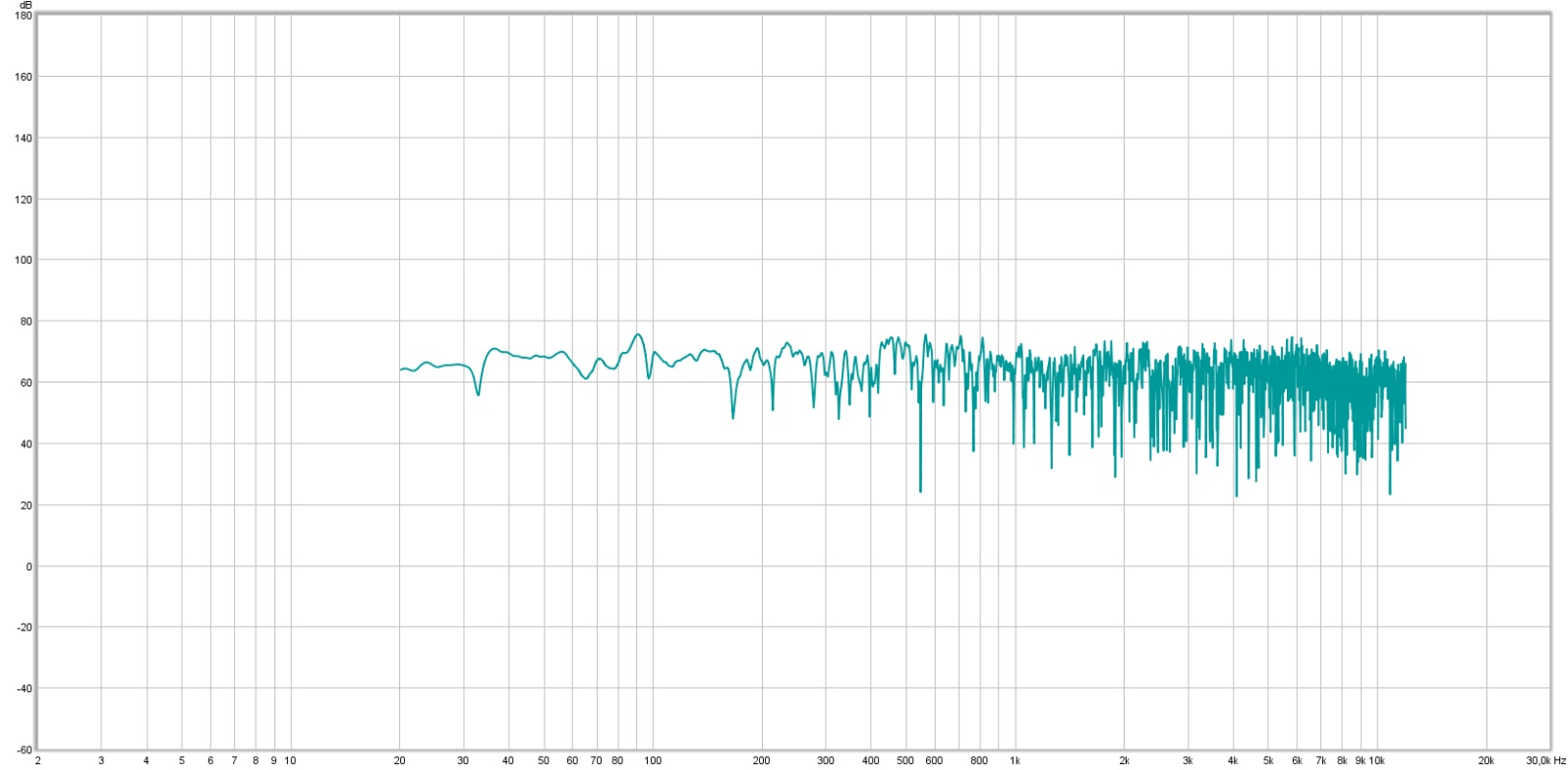

så er der sket lidt mere..  ny mellemtone en 15w med anden membran samt d3004/6600 diskant.  og en ny måling

Er det målt i rummet eller lige foran? Hvis det er i rummet (lyttepladsen) vil du have en meget lys (tynd) lyd med den ellers på papiret fine kurve!
Og kurven bør være faldende mod de 20kHz :-)

Den er målt der hvor jeg lytter. Det var en grov justeringen, nu skal den rettes lidt .Så jeg er 6db over ved 80hz til 20,000 Hz.Så bliver den mere øre venlig
