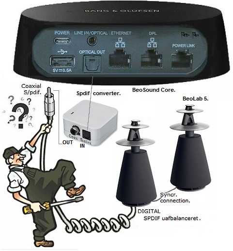

Hej Ulrik
Her ser du mit bud.

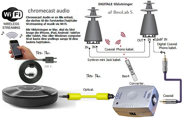

Hej Ulrik
Jeg vil foreslå at du kigger på Bluesound Node 2 for at få den "fedeste" lyd. Du kan så streame Deezer + en del andre streaming tjenester samt
højopløste filer f.eks. 24 bit / 96 kHz. Al betjening går via BluOS app'en som er gratis. Du kan tilslutte Node 2 til dine super højttalere ved hjælp af en
adapter som kan købes som ekstra udstyr til Node 2. Læs den udførlige beskrivelse på HiFi Klubbens hjemmeside. Dette er mit bud som er dyrere end
Peter Pans bud som også er godt, men giver også flere muligheder.

Sendt: 31 Oktober 2017 kl. 21:33 | IP-adresse registreret
Fin idé, du må bare huske en S/Pdif -Optisk-Coaxial konverter.
Hvis du altså vil benytte digital audio signal overførsel.

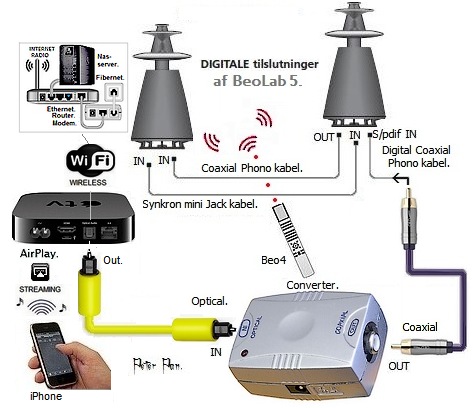

Sendt: 02 Januar 2018 kl. 22:16 | IP-adresse registreret
Hej igen Ulrik kruse
Det er da surt show. Når din iPad er dit mobile "anlæg" benytter du vel AirPlay, og netop dette er pt. et problem
for B&O, men de arbejder på at få løst deres problemer. Ind til da benytter du en ATV3 boks (den er billig nu).
Du streamer dti musik til ATV 3, som du via Toslink optisk konvertere til S/Pdif Coaxial til dine BeoLab 5.
