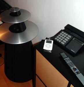

Bilde av iPod sammen koblet direkte mot BeoLab 5:
Innskannet koblingsskjema fra Håndbog til BeoSound 9000:
Tak  BeoET.
