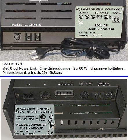

Da din mor gik fra Beosystem 4500 til Beosound 2300, gik hun fra MCL systemet til ML systemet.
I en MCL Master er en indbygget forstærker, hvor BS 2300 kan sammenlines med en forforstærker.
Det betyder at hvis der ikke benyttes aktive BeoLab højttaler, skal der en Link-forstærker i mellem
for at trække passive højttaler. Opgaven kan da løses med div. bokse, men jeg vil foreslå at hun igen
går tilbage til en MCL Master, som også kan være et Beocenter 9300 eller endnu et Beosystem 4500.
Så passer alt det hun har sammen, og en MCL Master må være let at finde, til en rimelig pris.
Sendt: 30 November 2015 kl. 11:18 | IP-adresse registreret
Alt sammen ikke noget stort problem....
....hvis bare der er tilgang til MCL2P'en (altså den eksterne B&O forstærker - også kendt som ML/MCL Konverter).
MCL-systemet kan serieforbindes - dvs man kan forbinde et andet sæt relæboks til det første osv. osv.
Til den/de nye ekstra relæboks/e tilsluttes så bare et ir-øje og de (passive) højtalere.
I praksis er det mest et spørgsmål, om hvor kablerne ligger hhv hvor der skal trækkes nye.
Hvis MCL2P'eren (som Peter Pan kalder Link-forstærker) er tilgængelig, er ingen grund til at skifte anlægget ud!

@scaramanga60
hvis din mor har et sæt CX100 kørende direkte i forbindelse med anlægget, skal hun naturligvis bruge
en ekstra MCL2P hhv ML-MCL Konverter til at trække linkrummet/-rummene.
Ellers vil hun ikke kunne starte kilderne på anlægget op ved blot at trykke på dets knapper hhv via det ir-øje.
En MCL2P hhv ML-MCL Konverter kan dog nu om dage ofte købes til en billig penge på den blå eller lign.

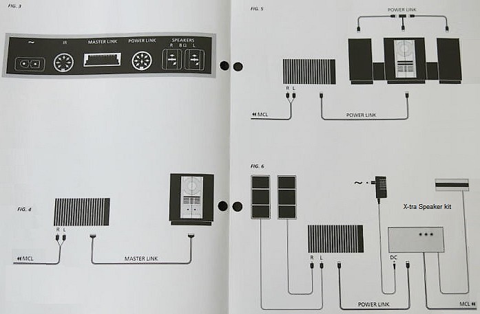

millemis - MCL2P hhv ML-MCL Konverter
Sendt: 30 November 2015 kl. 16:50 | IP-adresse registreret
Nemlig!
Der skal altså bruges én 2P'er (eller MCL/ML konverter/Passive Link brugt som forstærker) til de CX'ere,
der er tilsluttet direkte ved anlægget.
Og én til at drive MCL2A'erne i linkrummene.
Disse 2P'ere tilsluttes til PowerLink-udgangen på 2300-anlægget via en splitter.

Det kabel, som går til linkrummene, kaldes et MCL-kabel og kan i den ene ende se ud, som på billedet.
Stikkene sættes højtalerudgangene i 2P'en (eller ML/MCL konverteren om du vil).
Denne får lyd m.m. fra Powerlink'en på 2300-anlægget.
Den anden ende (af MCL-kablet) monteres i (MCL2A-/link-) relæboksen.
Fra denne boks sløjfes et nyt stykke MCL-kabel videre til næste relæboks.
Lederne monteres sammen med dem, som allerede er sat i. De er farvekoderede.
Alternativt kan man bruge samlemuffer et sted, hvis det passer bedre med ledningsføringen.
2P'eren (ML/MCL konverteren til 2300-anlæggets får lyd m.m. fra anlæggets PL
og CX'ernes højtalerstik tilsluttes højtaler-udgangene på boksen.

P.P.S Det er noget man alt sammen kan læse sig til i den gamle BeoLink håndbog.
Sendt: 01 December 2015 kl. 12:25 | IP-adresse registreret
Hent evt. manualer sidst på dette link - http://beophile.com/?page_id=11100
Sendt: 01 December 2015 kl. 13:43 | IP-adresse registreret
Eller HER

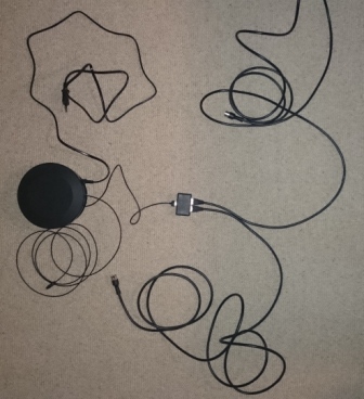

Så lykkedes det - en flot julegave i god tid:
En flink B&O ansat på højt plan, synes han manglede en Beogram og ville bytte da gerne med en ny S8 hub med div. ledninger.
Alt spiller: Samsung Smart TV i D8000 serien samt et par Beolab 8000. TV volume op og ned samt tv off virker perfekt.
Og ikke nok med det: Hubben skifter selv mellem mit Beosystem 6500 og tv'et, alt efter hvad der er tændt.

Der er ikke mere med til det nye setup.
Fjernbetjeningen er standard Samsung.
Hubben programmeres til de tre funktioner med den.
