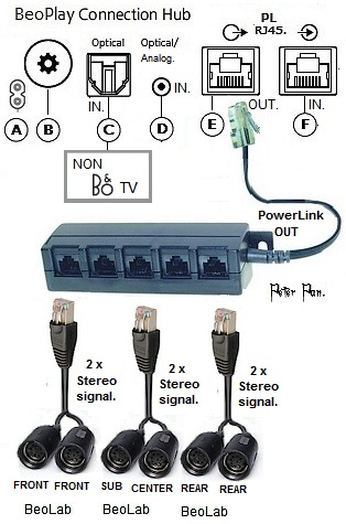

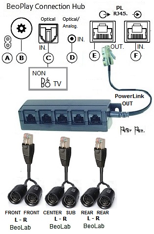

At få centerkanal, er kun et spørgsmål om måden DIN
bøsningen til centerhøjttaleren bliver connected på.
Men det er vel for nogen lige meget, bare det hele spiller
rigtigt, i højre venstre kanaler, og mono på centerkanalen.
Men Dolby digital 5,1 kan man ikke få, uden dekoder.
Heller ikke muligheden for via fjernbetjeningen at ændre
på  højttaler valget.
Sendt: 07 December 2015 kl. 00:23 | IP-adresse registreret
@Peter Pan
Et PowerLink-signal har 'kun' en højre og en venstre kanal.
Hvordan vil du få en centerkanal ud af det?
Enten er en center-kanal diskret dvs en selvstændig kanal eller også er den genereret af et stereo-signal.
B&O har i årtier gjordt det sidste i deres tv, når der er eksterne h/v højtalere tilsluttet.
Her er (som default ved videokilder) tv'ets højtalere omdannet til en centerkanal.
Det er noget, som tv'et audio-motor har sørget for (kaldes Speaker 3).
Hvis man tilslutter eksterne h/v højtalere til et 'almindeligt' stereo-tv, kan man højest få nogle små stereo-pip fra tv'ets egne højtalere,
som man måske tror er en center-kanal - men som langt fra er at sammenligne med den generede centerkanal i et B&O-tv.
Personligt ville jeg - ved et non-B&O tv og en hub - foretrække at bruge en hojtaler som f.eks BeoLab 7.2.
Her er risikoen for at lydbilledet ikke skrider (til højre eller venstre) alt efter, hvor man sidder, langt mindre.

Vælges en BeoPlay Connection Hub og et non-b&o TV løsning, med
aktive BeoLab højttaler - Front - Rear - Center, vil der opstå lydstyrke
varianter, som jeg ikke kan se hvordan man kan justerer. Så det er nok
samme type BeoLab højttaler der skal vælges hele vejen rundt, hvis man
skal have nogenlunde held med at gøre det på den måde.

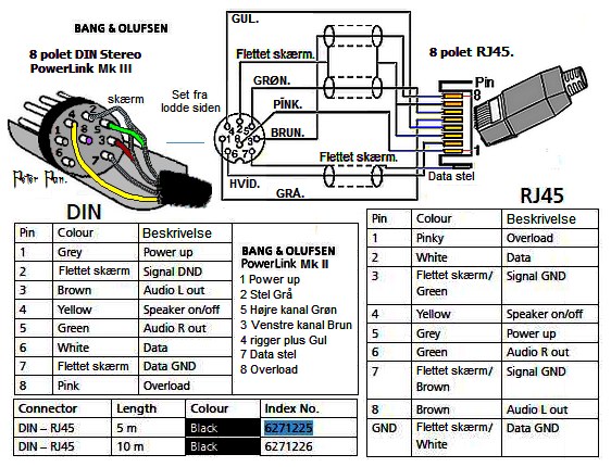

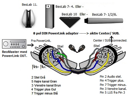

Jeg skrev ca.: At få centerkanal med, er kun et spørgsmål om måden
DIN adapter kablet til centerhøjttaleren bliver connected på. Her kan
du se hvordan en PowerLink adapter til dette formål er connected.
Måden har jeg diskuteret meget, men det er sådan de gør i det firma du
og jeg ofte handler. I deres verden er udgangspunktet bare en PRE-OUT
forstærker med 12V trigger strøm, så adapter kablet har indbygget step
down, og anvender et eller flere Phono stik - til et 8 polet DIN (hun) stik.

Og så er tegningen rettet millemis.

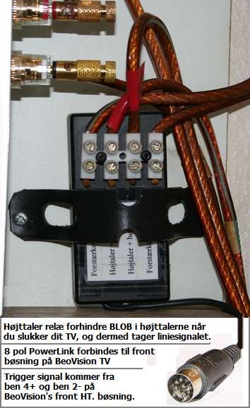

På div. forstærkere sidder der 2 stk. hurtigt virkende beskyttelse relæer bag højttaler udgangene,
for at forhindre jævnstrøms belastning af højttaler enhederne. De forhindre det større eller mindre
knald man kan opleve når man slukker. I sin tid da jeg startede med at trække et PowerLink
signal fra mit BeoVision tv, for at aktivere min ICEpower stereo forstærker, skete det samme.
Et stort knald i mine passive BeoVox Penta. Det blev løst med dette relæ "Hurtig" lavede til mig.
Læs evt.mere om emnet på indlæg af 14 August 2006 - Tryk her.
Tilsvarende relæer er indbygger i B&O's aktive BeoLab højttaler.
Hvad er det for højttaler du benytter ?

Mangler bare lige at få lavet det RJ45 til Power Link kabel. Peter har du et billede af enderne?
Begge Beolab 8000 tænder & slukker via hubben, men jeg oplever, at der måske ingen lyd er, før end jeg bruger volume op eller ned - har du det også sådan?
En anden ting jeg har bemærket: Bruger man tv off, slukker både tv & hub - alt ok. Bruger man så tv off til at tænde tv med, mangler hubbens funktion. Jeg går ud fra, den tror den skal være slukket, selvom tv tænder på pre-canal - hvilket var det ønskede. Den funktion ligger også i Canal up & Down, så den bruges fremover.
Når radioen er sat til, og hvis der stadig er klik, vil jeg kontakte min B&O mand med det. Nævner det jo nok alligevel.
Sendt: 07 December 2015 kl. 17:05 | IP-adresse registreret
Værsgo Hannibals søn

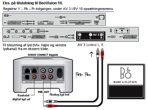

Beklager hvis det er forkert tråd, jeg kan ikke gennemskue hvor jeg skal placere dette - jeg håber at Peter Pan eller andre kan hjælpe.
Jeg har forsøgt at få Sonos forbundet til min fars B&O system, og jeg er ved at give op. Jeg forstår simpelthen ikke B&O navigeringen.
Vi har købt en Sonos Connect, og opsætningen af denne er ligetil, det fungerede på 5 minutter.
Jeg har købt et digitalt coaxialt kabel, som jeg slutter fra Sonos til SPDIF stik 1 i Beovision 10 - så langt så godt, nu troede jeg alt fungerede, men nej.
Beovision 10 er tilsluttet B&O surround i stuen, radio og CD, højtalere i køkken, kontor og et andet rum, hvilket i følge mine studier gør TV'et til

Hej HeloWorld og velkommen.
Her løsningen der virker. Læs nu godt på tegningen.

Hej HelWorld,
ved et B&O-tv skal du vælge indgangstikket og de optioner, du ønsker samt tilordne denne indgang en knap på fjernbetjeningen.
På Beo4'eren - tryk på 'Menu'. Hvis der er en digital tuner i tv'et trykker du to gange på 'Menu'-knappen
for at komme til selve tv'et opsætningsmenu.
Vælg i skærmmenuen: 'Tilslutninger'.
Her skal du så vælge et frit stik. Måske har din far intet tilsluttet endnu?
Brug et phono-kabel højre/venstre, hvis lyden skal fordeles i linksystem.
Vælg en af 'knap-mulighederne' dér (DVD or whatever...), så indgangen kan vælges direkte fra Beo4'eren bagefter.
Husk at gemme dine valg.
I Sonos Connect'ens indstillinger skal du sætte udgangs-signalet til 'fixed output (eller fixed line-out....'), fordi al lydregulering
efter tilslutningen ordnes via tv'et og via eventuelle linkrums-produkter (med Beo4'eren).
Connect-boksen kan herefter bare gemmes af vejen.
Når du trykker på den valgte knap (DVD or whatever...) er der hul igennem, og i skulle kunne høre lyd.
Da det er en video-kilde, der er aktiveret (det er jo en indgang på tv'et!), vil skærmen også tændes.
Dette kan undgås ved at vælge 'AV' på Beo4'eren umiddelbart før selve kildevalget (DVD or whatever...).
Måske er der (hvis det er en ældre Beo4) en 'AV'-knap på din fars Beo4. Ellers skal denne 'knap' hentes frem via 'List'-funktionen.
Spørg gerne, hvis du (eller din far) ikke ved, hvordan det gøres.
Du skriver ikke, om der er linkrum - men hvis, skal man (på Beo'eren) blot trykke på den valgte knap (DVD.....),
når man er i det rum.
N.B.
Der er ikke nogen 'AV3-knap' på en B&O-fjernbetjening, fordi man selv kan vælge hvilken kilde-knap, der er tilordnet
til en pågældende indgang!
Har din far da ikke også et B&O-audioanlæg tilsluttet?
I det tilfælde ville det nok være smartere, at tilslutte Sonos'en til det.
Hvis ja, skriv gerne igen - men husk at skrive hvilket audio-anlæg, det så er.
P.S. Hold hovedet koldt!

Jeg takker for respons - med tegninger og det hele.
Peter Pan /millemis : Vi har forsøgt at tilslutte via analogt L / R signal til AV3, men kunne ikke få noget lyd igennem. Dog forsøgte vi mest intenst med
den digitale kilde, vi må give den analoge tilslutning endnu et forsøg.
Jeg så helst den digitale tilslutning fungerede, da det så er B&O decoderen der anvendes, og den er bedre end Sonos. Men er eneste farbare vej
analogt, så er det den vi går efter. Jeg må prøve efter millemis vejledningen næste gang vi gør et forsøg (jeg har ikke selv B&O).

HeloWorld - Valget er jeres.
Som du ser det på min tegning, har min svigersøn og jeg tilføget en analog kilde
på hans BeoVision 10 for ca. en måned siden. Arbejdet tog ca. 5 min, så køre det.
Ved at tilslutte analog audio, vil lyden også kunne håndteres i det MasterLink (ML)
system du omtaler. Det vil digital audio der imod ikke kunne.
