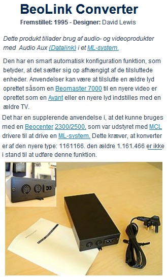

Tjek at type nr. er som besktevet her -

Her er teksten på almindeligt (ikke Google-) dansk!
'BeoLink Converter anvendes ved sammenkobling af et audio- og et videosystem,
hvor det ene system bygger på Master Link og det andet på Datalink (Audio Aux Link).
BeoLink Converter kan anvendes både med en audiomaster og en videomaster.
BeoLink Converter har autokonfiguration, hvilket vil sige, at den automatisk afgør,
om den befinder sig i et Master Link videosystem eller i et Master Link audiosystem.
Konfigurationen finder sted efter nettilslutning.
BeoLink Converter kan desuden anvendes som ML-driver*, hvilket betyder,
at det er muligt at tilslutte f.eks. en BeoCenter 2300 via BeoLink Converteren til Master Link
og derved fordele lyden til alle linkrumsprodukter.
*BEMÆRK!
BeoLink Converter, typenr. 1161466 kan ikke anvendes som ML-driver.'
Hentet fra MasterLink Håndbogen fundet HER.

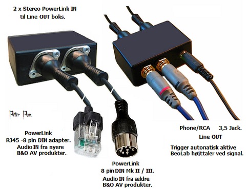

Bedens du MM har skåret emnet ud i pap, har jeg tegnet lidt. -----
Der har tidligere været skrevet om relæbokse, hvor to forskellige B&O AV produkter
kun dele et sæt aktive BeoLab højttaler. Dr.G lavede på et tidspunkt nogle tegninger
der indeholde flere relæer og ensrettere, for at løse opgaven.
Med dette oplæg burde det være muligt uden indbyggede relæer i samle boksen, at
opnå samme resultat.
Da LINE tilsluttede BL højttaler trigger på det tilførte audio stereo signal, vil jeg mene,
hvis et af de tilsluttede B&O AV produkter bliver tændt, vil audio fra dette nå frem til
højttalerne. Det betyde så også at to gange input giver dobbelt lyd, men det kan man
jo bare lade være med.
Fordelen kunne være at man ikke behøver f.eks at have sit BV tv tændt, hvis vi har
en PL AudioMaster med tilsluttede Audioafspiller. Og ingen switch kontakter.
Et problem kunne være at et tilsluttede apparat sender så meget standby støjen, at
dette aktivere højttalerne. En sådan støj har en del oplevet, og skrevet om, hvad
årsagen end har været.
Hvad mener i, vil det være brugbart, uden flere dikkedarer end at hive et LINE
stereo signal ud fra de to 8 polet DIN bøsninger. ?

@Peter Pan
Så vidt jeg husker, droppede Dr. G det projekt igen.
Men måske er der en anden nørd, der har heldet med sig med det.
