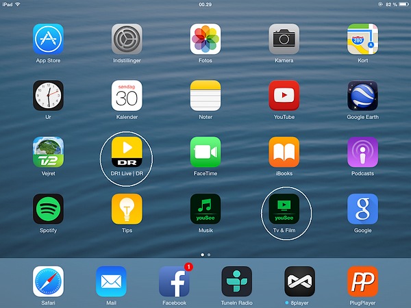

Sendt: 26 December 2015 kl. 19:21 | IP-adresse registreret
Evt. køb af harddiskoptager er afblæst, da vi (konen) ikke kan nå
til enighed om nødvendigheden af mere TV, når vi har Netflix.
Skål og godt nytår.
Sendt: 26 December 2015 kl. 20:51 | IP-adresse registreret
@Peter Pan
Så vent indtil i har set alt det på Netflix, som er værd at se
N.B. kunne DU egentlig ikke bare købe den, hvis DU har behov for den - eller hvad?
Hils fruen fra mig
Sendt: 26 December 2015 kl. 21:04 | IP-adresse registreret
Hun har vel egentligt ret - Vi har jo også YouSee-TV & Film,
samt DR Live tv, hvor vi kan finde det TV vi ikke lige fik set.
