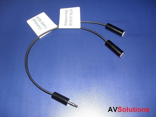

...prøver lige igen, er din blaster med et mono eller stereo jack?
Hvis du har to IR outputs i et stik, må det nødvendigvis være stereo ?

Ir blaster er mono men tv'ets to puc-ir udgange kan hver håndtere to puc enheder (hvis man altså har to stereo ir blastere).
Kan det mon være noget så underligt unikt at tv'et er mindre glad for mono blastere end stereo blastere?

jeg aner intet om puc systemet, da jeg ikke bruger det,- men hvis det er et stereo jack der siddder i TVet, ja så kortslutter et mono stik den
ene kanal, og forhindrer sikker overlay menuen i at dukke op, da der nu er en fejltilstand...

Beomedia check denne side
LINK
...BeoVision 6 (most models)
De gamle har kun EN kanal ifølge service manualen...
Hug stikket fra et par gamle hovedtelefoner
Måske kan Peter hjælpe med en tegning ?

Du mener at mono i mit nyere BV6 gør at det måske kortslutter og forhindrer at ir blasteren fungerer? Altså så det kan virke med et
stereo jack i stedet?
Værd at prøve. Tager lige stikket ud af TV'ets udtag og ser om der dukker en menu op.

Mono stik vs stereo stik:
Lader ikke til det gør forskel tilsluttet eller ej hvorvidt menuen kommer op.
Men, det er måske forsøget værd at forsøge sig med et stereostik i stedet.

Husk lige at du muligvis kan have bålet IR udgangen af hvis den har været kortsluttet.
Hvis den er designet korretkt er det ikke sket!
Sidder din BR PUC på en lige eller ulige udgang (1-4)
Sidder din ATV PUC på en lige eller ulige udgang (1-4)

Du har brug for dette type kabel : B&O 6174171

Millermissen har 4 seperate PUC stik du har 2!
Du skal have det stik der passer!

Jeg vil foretrække et helt originalt kabel fra B&O så jeg kan udelukke det er forkert så må høre dem ad med et stereokabel.
