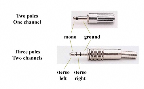

Nej egentlig ikke, da du brugte stikke første gang, har der måske været en halvdårlig forbindelse, der så gjorde at det virkede.
Nu har du hevet stikkket ind og ud en del gange, og så kortslutter det hver gang....
Forøvrigt et glimrende eksempel på hvor ringe dokumentationen er fra B&O.
På websiten findes kun det nyeste Beovision 6. Og der står INTET om at lige netop dette TV kræver et anderledes stik!
Nu krydser vi fingre for at IR driveren ikke er ødelagt af kortslutningen....

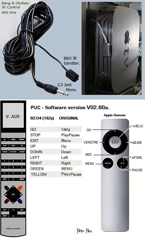

"Jeg vil foretrække et helt originalt kabel fra B&O"
Det var det jeg gav dig numret på B&O 6174171!
Peter har endda skrevet om det et par steder
Det er et 3.5 mm stereo til 2 * mono!

Hej, jeg fandt nedenstående beskrivelse på nettet til et BeoVision 3 som tilsyneladende har samme egenskab med styring af to PUC
gennem samme stik. Der lader det til at man bruger mono kable og når stikket skal betjene to PUC køber man en splitter. Dermed
lader det ikke til at have skadet mit tv - håber jeg. Hvis det har er det temmelig dårlig brugervejledning fra B&O's side som du siger
for de omtaler ikke hvike slags PUC IR kabler der skal tilsluttes.
In order to enable remote control operation of your set-top box with the Beo4 remote control you must connect the enclosed low-
power IR transmitter:
Connect the IR transmitter to the IR OUTPUT socket on BeoVision 3.
Fasten the IR transmitter to the IR receiver of the set-top box.
To connect two set-top boxes you need an IR Y-adaptor (part number 6174171) to connect two set-top boxes to your BeoVision 3.
Connect your primary and secondary set-top boxes to the AV and DECODER sockets on BeoVision 3 (or the DECODER and V.TAPE
sockets if you have connected equipment to the AV socket)
Connect the IR Y-adaptor to the IR OUTPUT socket on BeoVision 3
Connect the IR transmitter for your primary set-top box to the chrome socket on the IR Y-adaptor, and fasten the other end to the
IR receiver on your primary set-top box
Connect the IR transmitter for your secondary set-top box to the gold socket on the IR Y-adaptor, and fasten the other end to the IR
receiver on your secondary set-top box
Register your primary set-top box in the Connections menu as STB(SAT) and your secondary set-top box as STB(V.AUX)

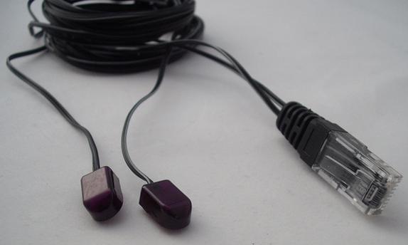

B&O RJ45 - IR kabler har to IR transmitter, for BeoSystem 4 TV.

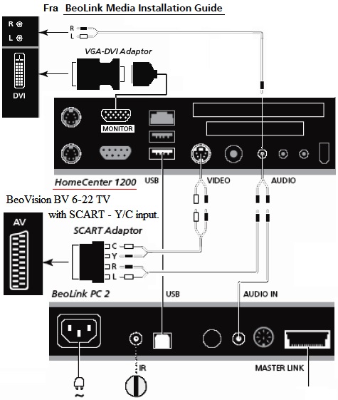

@PP
Der blev jeg nysgerrig.... HomeCenter 1200 ? Hvad er det ?
Sendt: 11 Juli 2016 kl. 19:38 | IP-adresse registreret
Hej beovox141
Når jeg spørger er det fordi jeg ikke kan finde billeder, men her en tekst -
HomeCenter Media 1200.
Den centrale komponent i BeoLink Media løsning er den HomeCenter Media enhed,
som har en harddisk, der fungerer som et medie til lagring af mediefiler og samtidig
etablerer forbindelsen til internettet for at modtage Net radiostationer og opdateringer.
HomeCenter Media leveres med alle kabler og adaptere der er nødvendige for at
overføre video- og lydsignaler til TV og MasterLink systemet. Standarden længde
er 3 meter. Kabler længere (10 meter) kan også bestilles hos Bang & Olufsen.
BeoLink Media, er ligesom en STB, ofte placeret ved siden af hovedrummets TV.

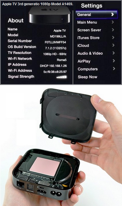

@beomedia
Hvorfor er dit BV6 i option 6?
Er det ikke bare masterlinket med din BS3000?
Har du da en konverter mellem BV11 og BS3000?
Kan du se boksen som AirPlay-enhed, når/selvom du ikke kan styre den med Beo4
dvs tænder den op fra standby, når du trykker V.MEM?
Har du prøvet at indstille din ATV-boks til ikke at gå i standby?
De findes med både én og to blastere!

@millemis
Jeg har BV11 koblet til ML systemet med en NL/ML converter. Er det da forkert at have BV6 i option 6? Skal den hellere være i
option 2?
Ja jeg kan se ATV og styre den med iOS appen "Remote". Selv når jeg vækker den kan jeg ikke styre med Beo4
