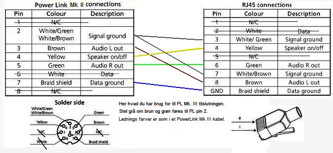

Hej christianAarhus
Her ses terminering af RJ45 til 8 pol DIN adapter, som svare til PowerLink Mk III kablet.

Hej christianAarhus

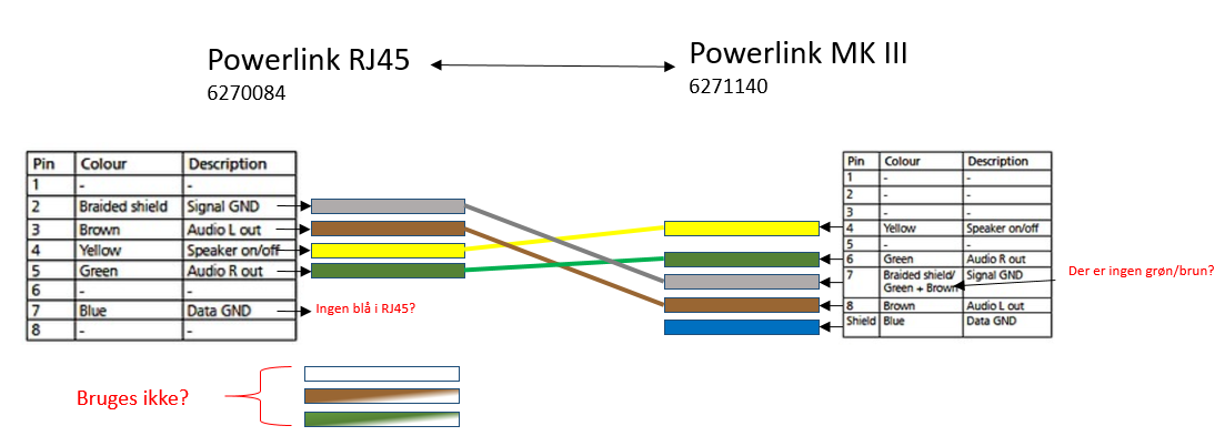

Hej Peter
Mange tak for dit svar ! :)
Kan det gøres endnu mere pædagogisk ift min tegning med farverne på mine kabler? Jeg fik afvide af en B&O teknikker at han normalet bare satte kablerne sammen på loftet uden at bruge powerlink stik - det mente han var for bøvlet.

Sendt: 23 Juli 2016 kl. 12:48 | IP-adresse registreret
Desværre nej. Du må følge farverne og pin nr. som du ser på den sendte oversigt.
Du må bruge lidt tid til at se på oversigten, så finder du nok ud af det.

Jeg skal lige være sikker inden jeg går igang med at kortslutte en helt masse
Ser nedenstående rigtig ud?
Er det korrekt at følgende ikke skal bruges i RJ45 - Hvid, Brun/hvid og grøn/hvid ? Og at den blå ikke findes?
Samt på pin 7 på MK III findes der ingen grøn/brun?

Sendt: 23 Juli 2016 kl. 14:27 | IP-adresse registreret
Rettet -Se mere - [COLOR="#0000FF">Click her[/COLOR">.
Thanks, jeg har løst det nu og det virker

Da B&O for snart mange år siden, ca. ved lancering af BeoVision 8 stoppede med
at benytte DATALINK pin 6 i deres produkter, havde B&O behov for ekstre stel til BL
højttaler med ICEpower moduler. På samme tidspunkt lancerede B&O så PowerLink
Mk III kablet hvor tidligere DATALINK stel benytter en blå ledning, til = "ICE stel".
Dette PowerLink Mk III kabel genkendes på en lille pil på det 8 polet DIN stik.
Så findes der IKKE en blå ledning til pin 7 på DIN siden, er dit PL netværk ved
at være for gammelt til dine BeoLab 9. Men stadig ok til BeoLab 4000 Mk. 1.

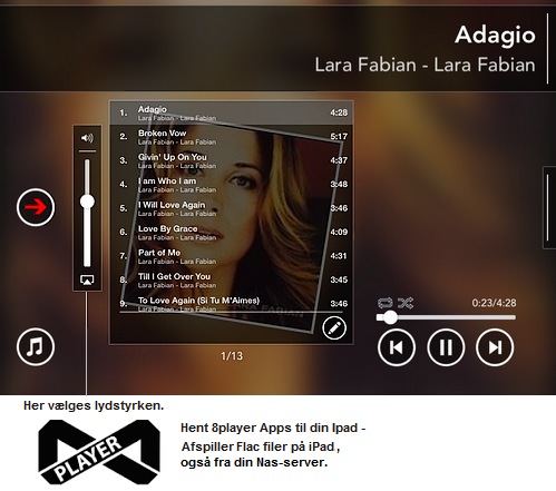

@Peter Pan

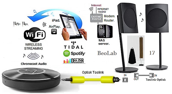

Hvordan regulerer man BL17's lydstyrke i ovenstående eksempel?
De har jo - i modsætning til BL5 - ingen egen volumencontrol.
beovox141
Indlæg: 2181
Sendt: 02 August 2016 kl. 07:23 | IP-adresse registreret
@Millermissen.
Jeg skal ikke kunne svare for Ipaden, men her på min arbejdsstation klares det direkte i afspilleren.
ved 16 bit giver det nøjagtigt samme resultat som Beolab 5 med Powerlink.
...Og 24bit er jo født til at kunne reguleres digitalt
Sagt på en anden måde hvis signalet attenueres med 40db er der stadigvæk fuld 16 bits opløsning!
Et bedre spørsmål er, hvad skal de digitale indgange på Beolabsene skal bruges til,
og hvorfor det er nødvendigt at "resample" signalet før det sendes videre til højttaler nummer 2?
Og det allerbedste spørgmål, der vikeligt understreger pointen om en hvis mangel på produktintegrering hos B&O,-
Why o Why er der ikke brugt de 5 kroner det koster at sætte en digital udgang på Beolab Receiver One ?

@beovox141
Selvfølgelig har man/kan man have andre muligheder, når man bruger en (dertil egnet) sw-afspiller i et pc-baseret setup,
såfremt man har de 24 bits at gøre godt med.
Men jeg spurgte jo ind til det setup, som Peter Pan havde tegnet - nok også fordi det er det, som de allerfleste vil bruge.
Det forekom mig blot lidt inkonsekvent at lægge stor vægt på at det digitale signal fremføres uberørt i en BL5-situation,
og så samtidig anbefale at lydstyrken reguleres i en (iOS/Android-) afspiller, før det digitale signal føres til højtaleren ved en BL17/18-situation.
Angående udtaget/-ene på Receiver One må du jo nok prøve at få svaret andetsteds end her.
Iøvrigt har man vel kun brug for en Receiver One, hvis afspilleren (f.eks tv'et) ikke har WPL indbygget - og så kan en analog PL-udgang
på modtageren vel være fin nok!
Alle BL (bortset fra BL5), der har en spdif-indgang, understøtter jo også WPL og har ikke brug for en Receiver One.
Hvorfor der overhovedet er en spdif-indgang på de nyere højtaler, er da et rigtigt godt spørgsmål.
P.S. Hvis du virkelig ville fremføre signalet i en Receiver One via spdif (det er vel det, som du mener med 'en digital udgang'),
hvordan ville du så løse 'problemet' med lydreguleringen?
Ville du gøre det via en parallel PL-tilslutning, eller?
Sendt: 06 August 2016 kl. 15:43 | IP-adresse registreret
@millemis
Fordele / ulemper ved at styre volumen på iPad'en, har vi taget tidligere.
Bang & Olufsen har indset nødvendigheden af at give mulighed for optisk S/Pdif tilslutning
af deres nyeste højttaler serie, fordi der i dag produceres rigtigt meget digitalt afspiller udstyr
kun med S/Pdif output. Havde B&O ikke givet denne mulighed, vil det være slut med at
sælge aktive BeoLab, i takt med B&O skære ned på selv at producere afspiller udstyr.

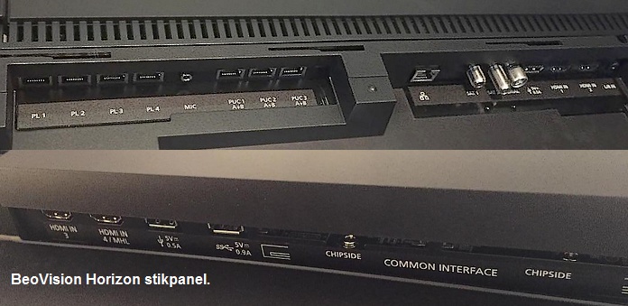

Tilslutninger.
Der er tripple tuner for egen antenne, kabel-tv og satellit. Der er 4 HDMI-indgange. 2 bag på
og 2 i siden. Fire PowerLink stik for tilslutning af op til 8 højttalere på kabel. Dertil mulighed for
op til 8 højttalere på trådløs. De 3 PUC-stik er for tilslutning af IR-blastere for styring af eksternt
udstyr så fjernbetjeningen kan styre tilsluttet udstyr via IR. 3 stik giver op til 6 IR-styringer. Bag
på er også ethernet stik, en USB-indgang og analog stereo input. I siden er der udover HDMI-
indgange også flere USB-indgange samt CI-slot for CAM (dekodning af betalings-tv).

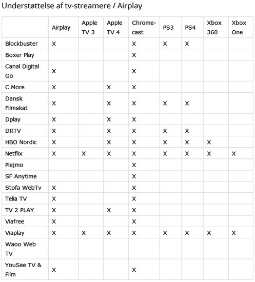

Tip: Få alle streamingtjenesterne op på TV’et
Se Blockbuster, Boxer, Canal Digital, C More, Dansk Filmskat, Dplay, DRTV, HBO,
Netflix, Plejmo, Stofa, TV 2 PLAY, Viafree, Viaplay, Waoo og YouSee på den store
tv-skærm.Markedet for tv-streamere og Smart TV kan være uoverskueligt.
Hvilke streamingtjenester kan ses hvor, på hvilke enheder, og hvordan får man dem op
på det store TV? Her har vi samlet en oversigt over hvilke tv-streamere og Smart TV
som de enkelte tjenester understøtter. Derudover understøtter de alle også computer,
smartphone og tablet – men her er fokus på den store skærm. For fuldstændighedens
skyld er “Airplay” også medtaget. Det er muligheden for at streame fra en smartphone
eller tablet til en Airplay-modtager, typisk et Apple TV. Airplay er ikke en tv-streamer
i sig selv, men en anden måde at få signalerne op på det store TV.
Click her
