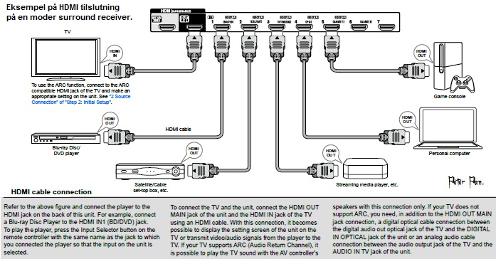

Er dit TV ikke fra B&O, og er dit ønske en god aktiv center -
højttaler tilsluttet din surround receiver. Ser du her et godt bud.

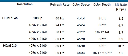

Sendt: 06 Oktober 2016 kl. 10:40 | IP-adresse registreret
HDMI 2.0 - Click her.

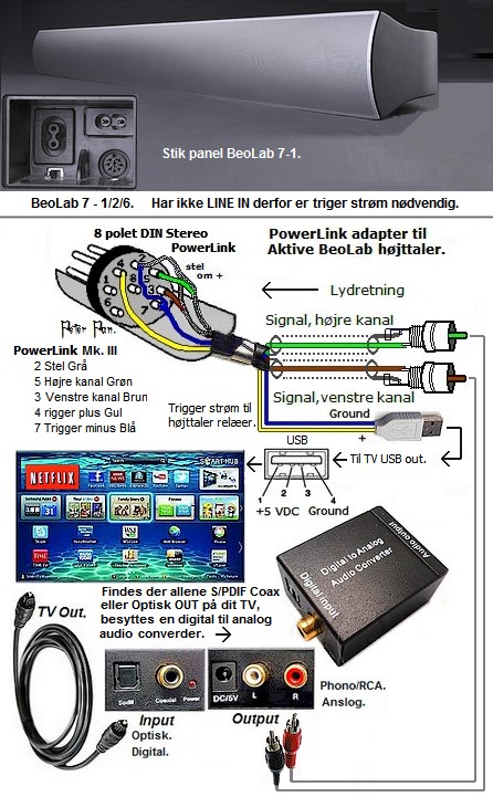

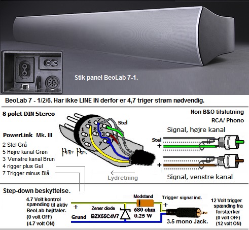

[QUOTE=Peter Pan] Er dit TV ikke fra B&O, og er dit ønske en god aktiv center -højttaler tilsluttet din surround receiver. Ser du her et godt bud.
En nemmere måde at få et triggersignal er at bruge de 5 volt der ligger i et USB-stik som findes i flere ikke B&O fladskærme.
Når TV'et tændes kommer der 5 volt på USB-stikket, og hokus pokus, BeoLab højtalerne tænder

De 5 volt er nok ikke 'problemet'.
Det er snarere den manglende (og passende) analoge lydudgang, der ikke findes på de fleste nyere flad-tv.

Sendt: 10 Oktober 2016 kl. 13:01 | IP-adresse registreret
Hej cavagner
Tak for dit indput
______________
MM - Det er snarere den (passende) analoge lydudgang, der ikke findes.....
Se indlæg 02 Oktober 2016 kl. 12:35.  Men pyt her en tegning hvor det hele er samlet.
BeoLab 7-1/2/6 er bare serdeles velegnet som akriv højttaler under et TV med ringe lyd.

Sendt: 10 Oktober 2016 kl. 13:09 | IP-adresse registreret
Der er vel stadig et stik til hovedtelefoner som så til nød kan bruges.
Og har man et B&O musikanlæg som skal bruge de samme BeoLab højtalere som tv'et kender jeg en tekniker der laver en prioritets-switch med 2 powerlink indgange og 1 udgang til højtalere.

Sendt: 10 Oktober 2016 kl. 13:22 | IP-adresse registreret
Kontrol af lydstyrken på non b&o tv allene med didital audio out kan give nogle
udfordringer. Men her en løse på problemet. Tilsluttes på den analog side.
Læs mere her.
Sendt: 10 Oktober 2016 kl. 13:45 | IP-adresse registreret
Hvad med delay i den forbindelse?
Ikke noget problem, når man skal høre musik.
Men vel nok/måske, når det er både billede og lyd, der gerne skulle være synkront.
Har du selv testet det setup...
....eller har du bare tegnet det
Sendt: 10 Oktober 2016 kl. 13:51 | IP-adresse registreret
Nu opfordrer kvaliteten i en BL7-x jo ikke netop til at bruge en 'nød'-løsning.
Måske er det løsningen for de, som synes at det ser sejt ud med en B&O-højtaler under deres non-B&O tv
