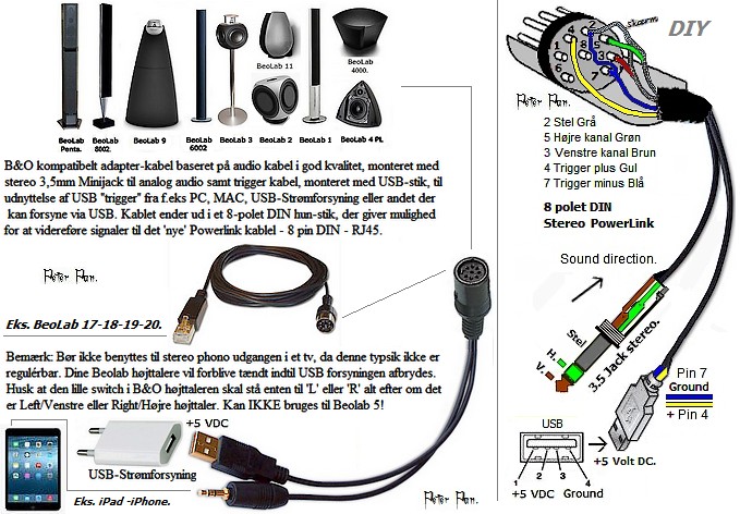

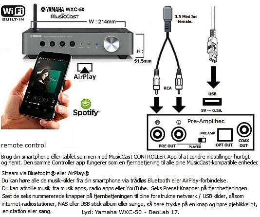

Kontrol af lydstyrken på non b&o tv allene med didital audio out kan give nogle udfordringer.
Men her en løse på problemet. Tilsluttes på den analog side.
Kan den placeres ved siden af lænestolen - er kablet langt nok
Det er utroligt hvor mange krumspring, der gøres for at komme uden om de løsninger, som B&O har brugt i årtier.

@Peter Pan
Hvordan skruer man op/ned for lyden, hvis man tilslutter en BeoLab-højtaler til en optisk tv-udgang via en DA-konverter?

@ millemis
Ønsker du at se en mulig løsning - Click her.

Sendt: 13 Oktober 2016 kl. 15:12 | IP-adresse registreret
Ja, det var da en smart løsning, du har fundet der.
Og den fjernbetjening fylder så heller ikke meget ved siden af alle de andre, man har brug for i et ikke-B&O setup

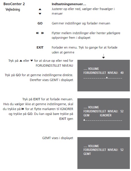

Sendt: 15 Oktober 2016 kl. 15:28 | IP-adresse registreret
Manual: Click her.

Hvad hvis jeg vil lytte til Radio/Dab-Radio eller det, der er tilsluttet til Aux-in'en - virker det så også via spdif-out'en?
Sendt: 25 Oktober 2016 kl. 13:25 | IP-adresse registreret
Nej millemis kun CD afspilning. Ellers tilsluttes der samtidigt til Phono IN på Huben,
for radio og AUX. Man skifter mellem indput signaler med fjernbetjæningen - - -
1 Line RCA/Jack in - 2 OPT in - 3 Coax in - 4 USB in. Det er så nemt så nent.

@Peter Pan
Altså - man skal have to fjernbetjeninger.
Og hvad med lydreguleringen fra de analogt tilsluttede kilder (Radio/Aux)?
På BC2 eller på Xeo'en --- eller på begge?
Sendt: 26 Oktober 2016 kl. 08:27 | IP-adresse registreret
@ millemis
Her efter er det Xeo's  fjernbetjening der benyttes. På samme måde som
via Spotify, der har en grund indstilling man almindelig vis ikke ændre på.
Sendt: 26 Oktober 2016 kl. 17:15 | IP-adresse registreret
Men det betyder stadigvæk, at man skal have to fjernbetjeninger (en Beo4 er jo nødvendig pga kildevalg på BC2)....
og at man skal huske konen på IKKE at bruge Beo4'eren til at regulere lydstyrken.
