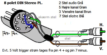

Hej Kriller
Bose ved jeg intet om, men lodder du sådan kan du hente det mest strøjfrie
(pre-out signal) fra et af BeoSound 9000 PowerLink out. Den blå lus giver
ekstra stel, det blev indført da BL højttaler fik ICEpower moduler.
For ringe stel kan give støj/brum.

Hej Kriller
BeoSound 9000 kan kun betjenes direkte hvis anlægget har BeoLab højtalere tilsluttet, eller tror det har.
Jeg mener der skal en 68k modstand mellem ben 4 og 2 for at anlægget registrer en højtaler.

Det lyder godt. Kan nogen bekræfte de 68k ohm?
/Kriller

Tak for din oplysning cavagner.
Mit spørgsmål er også om i kan sige med sikkerhed at en 68k Ohm
modstande, er den rigtige størelse til formålet. Så står der f.eks 1/4 W
og 5% når jeg goggler modstande. kan denne oplysning også gives. ?

Her de PL Mk II oplysninger jeg har. Håber det kan hjælpe jer der har forstand på dette.

Det skal bare være den modstand man nu har liggende, gerne så lille som muligt da den skal kunne være inde i stikket.
Værdierne er uden betydning da den kun gør at anlægget bringes væk fra option 0.

Og 68 K ohm er den rigtige værdi.
