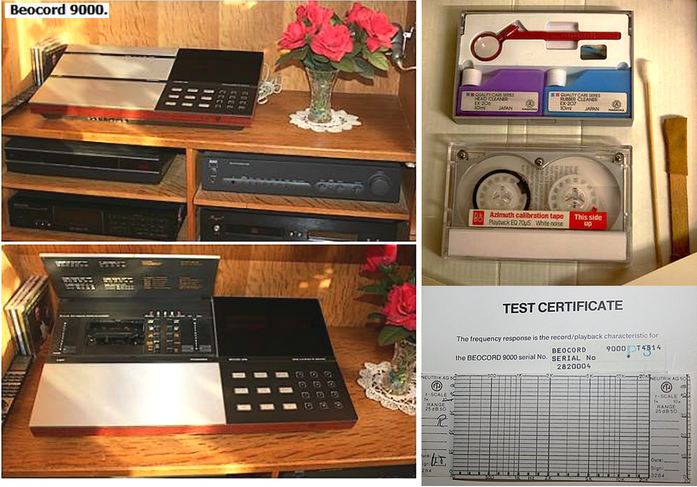

14 September international dag for Kassettebåndet. Tørfisk har netop indspillet et helt
nye kassettebånd. Om det er en ny trend som vinyl pladerne, skal vise sig. Hvis ja, kan
min Beocord 9000 fra 1984 som blev totalrenoveret for nogle år siden, komme til ære
og værdighed igen. Lydkvaliteten ... Man kan vende sig til meget hvis man skal.

Sendt: 22 September 2017 kl. 21:58 | IP-adresse registreret
Ka' vi så få en google-oversættelse af det 'Test Certificate', hr Pan
Sendt: 22 September 2017 kl. 22:29 | IP-adresse registreret
Du søger da bare på BeoWorld millemis
