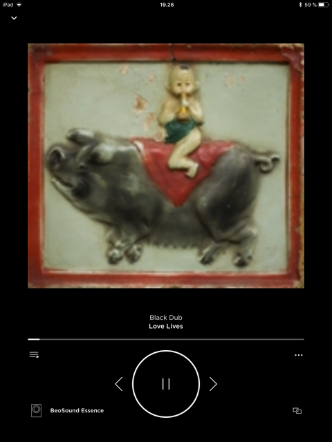

Her ses mine favorit-radioprogrammer - fremkommer efter tryk på Radio for neden til højre.
Et tryk på det ønskede starter afspilningen på BeoSound Essence med egne BL-højtalere.
(Bemærk - hvis der er et ir-øje tilsluttet kan en Beo4 bruges direkte - en Essence-Remote kan ligeledes bruges direkte)
N.B. Grunden til at der står ‘Van Morrison.....’ i bunden af billedet er, at jeg afspillede det fra min NAS, da jeg lavede screenshot’et.

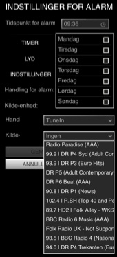

Ønsker man at en kilde f.eks et radioprogram skal starte/stoppe på et bestemt tidspunkt, kan dette nemt gøres via Bang & Olufsen app’en.

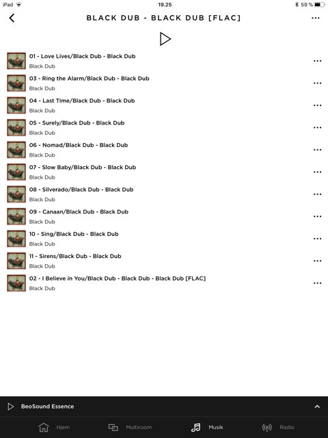

Dvs man søger i sit DLNA-bibliotek på NAS’en - se eksempel i billedet - og afspiller.

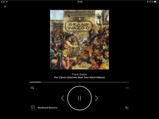

Sådan ser player-vinduet ud ved horisontal visning.

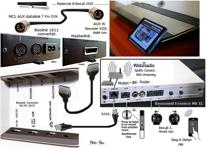

I mit eksempel ovenfor ang brug af Essence i et ML-setup, er tingene noget simplere.
Et enkelt PL-kabel (RJ45->5pol-DIN) bruges mellem Essencen og en A.Aux/A.Tape- indgang på en AudioMaster.
Essencen's PL-udgang konfigureres som line-out....
.....og færdig er vi!
Alt afhængig af A.Masteren får man lyd i linkrum via MCL fra BC9300, i ML vha en 1611-konverter
eller direkte via ML ved noget nyere anlæg end det viste BC9300.
En NL/ML Converter er nødvendig, hvis man vil kunne ir-betjene Essencens kilder direkte fra ML-rum, og kun dér.
Det er derfor en anden opsætning, som jeg for nemheds skyld ikke har nævnt ovenfor.

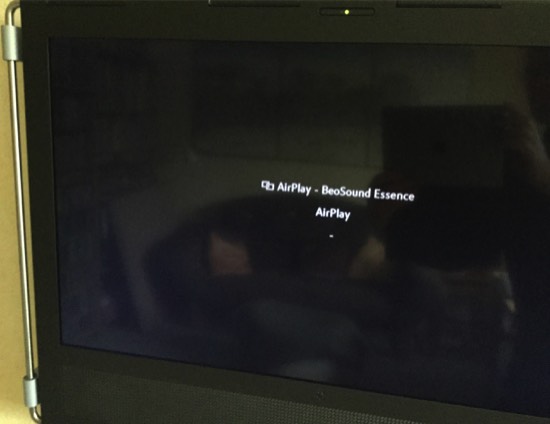

Og det kan f.eks se sådan ud:
Desværre ingen yderligere informationer på skærmen...
...men det kunne man jo se på sin iOS-dims.
