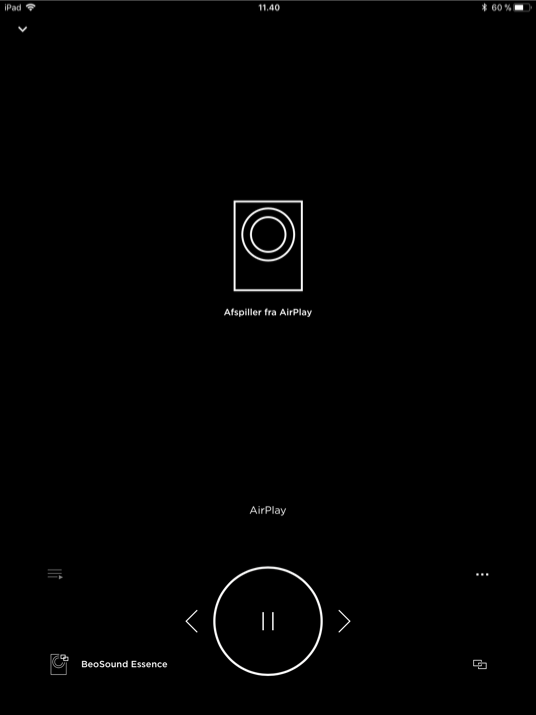

Og airplayer man fra en iOS-dims, har man den nok ved hånden alligevel - det er jo dér man starter afspilningen.
Iøvrigt kan man - ved afspilning på tv’et - pause/playe hhv skifte track med B&O remoten...hvilket er ganske behageligt.
Sådan ser Bang & Olufse-app’en så ud:

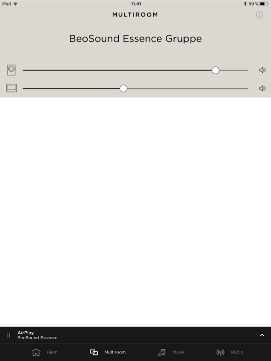

Herfra (tryk på multiroom-ikonet) kan man styre lydstyrken individuelt:

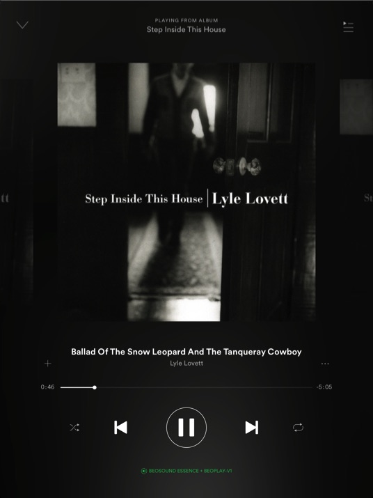

Afspiller man fra Spotify Premium via Spotify Connect er der lidt mere at hente.
Bruger man Deezer som kilde, vil det være tilsvarende på tv’et.

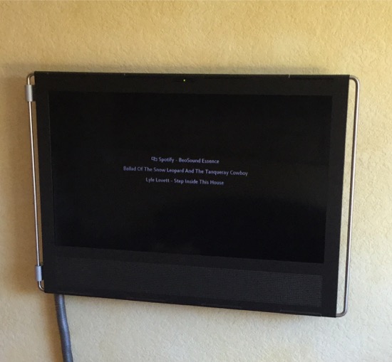

Sådan ser det ud på tv’et:
I Spotify-app’en vises iøvrigt den gruppe af højtalere, der sendes til (se i bunden af billedet):

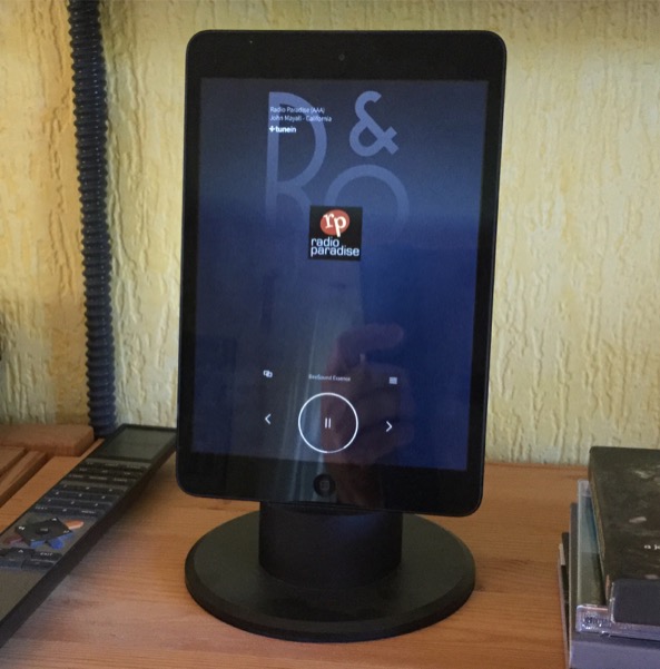

Har man en dedikeret iPad/Mini slipper man for bøvlet med at lede efter den, sørge for at den ikke bliver brugt til andet osv.
De hhv deres familie, der er vandt til blot at bruge deres iPhone, vil kunne glæde sig over at en sådan iPad altid er der, når den skal bruges....
....selvom telefonen skulle være ude af huset.
N.B. Her er det iøvrigt ‘den gamle’ Beomusic-app, der er i brug - den virker skam fint endnu.

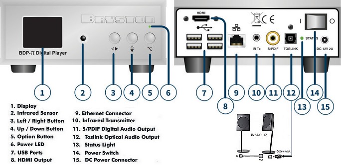

Man kan da også vælge andre stream løsninger, f.eks med BeoLab 17 -BL 18. -BL 20. -BL 19 tilslutning.
Sendt: 07 November 2017 kl. 10:43 | IP-adresse registreret
PS. BDP-PI - afløser Squeezebox Touch.
Din musik: Tilslut et eksternt USB-drev, der indeholder dit musikbibliotek, stream
dine favorit internetradiostationer og nyd tabsfri TIDAL-streaming med BDP-Pi.
Output - Optisk 96/24. Coax samt USB 192/24. HDMI 2.0 audio 48Khz/16bit.
Kontrol af BDP-Pi sker via en fjernbetjening, som sælges separat. Den kan også
styres fra en hvilken som helst web-kompatibel enhed, uanset om den er tilsluttet
eller trådløs, så længe den er tilsluttet det samme netværk.

Sendt: 07 November 2017 kl. 12:39 | IP-adresse registreret
MM - Jeg kan ikke umiddelbart se nogen volumenkontrol
Se sidste indlæg, her ud over (4) på oversigts tegning. Såeee
Sendt: 07 November 2017 kl. 14:45 | IP-adresse registreret
Den knap er vist bare til navigation i det bette display
Denne lille sag skal ha’ en eller anden form for ekstern pre-amp med indbygget DAC for at give lyd fra sig...
.....men det er jo ganske normalt med Raspberry Pi-baserede audio-playere
I tillæg til min kommentar ovenfor ang HDMI-tilslutning på et BV - man kunne jo også bare bruge en SPDIF-indgang dér!
Hvornår skal du prøve den, Peter Pan - så vi kan få nogle ægte hverdags-erfaringer om den?
