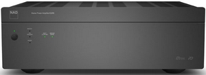

NAD C272 Stereo Amplifier
  • 150W/channel Amplifier
  • 450W dynamic power into 2 ohms
  • Bridgeable to 300W
  • Impedance sensing circuitry compensates for hard to drive speakers
  • Direct input and variable gain input
  • Dual outputs for easy bi-wiring
  • Holmgren toroidal transformer
  • 12V DC trigger for auto on/off

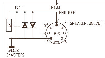

For egen regning har jeg så tænkt videre på den udtalelse. Kan det tænkes at de fremover vil lave om på tilslutningerne på de enkelte ben i PowerLink bøsning, til fremtidige BeoLab højttaler. Et eks. kunne være. Ben 5 = højre lydsignal og ben 3= venstre lydsignal smelter sammen og bliver til noget = coax S/pdif, så kun et af de to ben, fremover vil blive brugt til et digitalt H&V lydsignal.
Her en tegning fra et Tysk forum hvor det ses at der er sat komponenter mellem stel til lyd og stel til ben 7 til data stel.
Det er en mulighed, at det er for at fjerne støj på datalinken, men også en begyndelse på at lave noget om.

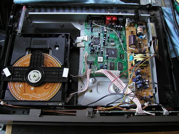

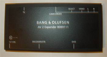

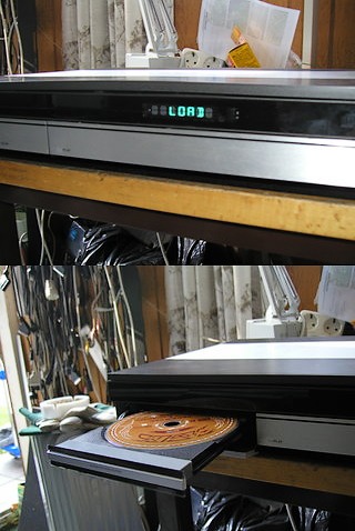

Jeg har "fremstillet" en B&O DVD afspiller af en CD50, en Philips DVD520 og en Oneremote kodeconverter. Jeg kalder den for DVD50. Det er inspireret af tyskeren Ulf Kiener.
Mit problem er nu, at mit Avant fra 1997 har 3 scartstik, et er dedikeret til den indbyggede video, scart (mrk. AV) er brugt til sat-modtager (B&O kompatibel) som er tændt altid og det sidste scart (dekoder) har ikke link-funktioner.
Så jeg kan godt tilslutte min DVD50, men ikke styre den med Beo4.
Jeg har fået fat i en AV2 expander, men kan ikke se at den kan "opfinde" et linksignal der ikke er i dekoder-scart.
Kan expanderen tilkobles på en anden måde, eller er der andre løsninger.
Her lige et par fotos af DVD50
[/img]http://img227.imageshack.us/img227/539/cd50006wp6.jpg[/img]
[/img]http://img59.imageshack.us/img59/7105/cd50007lg5.jpg[/img]

Hej cavagner
En DVD Controller kan måske bruges ?
Den AV2 expander du har, er fra dengang BeoVision TV kun havde et scart stik, da der så kom et ønske om også at kunne tilslutte satellit , Video og senere DVD, blev den udviklet, og man kunne på nogle BeoVision TV også fjernbetjene via de tilsluttede scart stik.
Oprindeligt har CD 50 vel en 7 pol DIN ( MCL) udgangs bøsning?. Datalink er indbygget i dette stik, og det er igennem det Beo produkterne talte sammen. Nu er der jo bare det, at Phillips er en del af din nye CD/DVD og dermed er det jo scart stik på Phillips delen du bruger ?, og så kan det jo ikke tale sammen mere.
Hvis du kan få tilsluttet den del af det 7 pol DIN som er datalinken delen, nemlig ben 7 hvid = datalink og ben 6 sort = data stel, til dit CD/DVD systemet, kan du købe en BeoLink Converter nr.1161466 som omforme Datalink (MCL) til MasterLink (ML), den tilslutter du så til dit BeoVision Avant TV. TV'et sætter du i Option 2, og så kan du styre det hele Via Avant TV'et med Beo4. Du forbinder så billede og lyd med et fuld loddet scartkabel, så tror jeg det køre.
Ovenstående er hvad jeg kan komme i tanke om lige nu.

Jeg skal ikke bruge en DVD-controller, da OneRemote kittet gør at det fungerer helt som en B&O DVD via scart. Jeg har haft DVD'en sat til et MX4000, og både på AV1 og AV2 virker det perfekt.
Så mit problem er "kun" den halvdøde scartsokkel der hedder Dekoder, som åbentbart er rent input, og derfor ikke sender kommandoer til DVD'en.
Jeg prøver at kontakte B&O, måske det har noget med SW version i Avanten at gøre.
Her et billede af DVD50 uden cover. OneRemote "dimsen" ligger bagerst til højre.
Det sværeste var at tilpasse plasticfronten, da Philips displayet er både længere og højere end det oprindelige.
mvh Claus

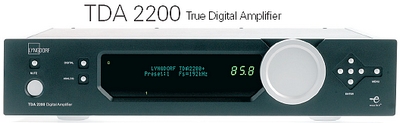

Lørdag d. 23-9-2006 var jeg i KBH og se årets hi-fi messe. Først vil jeg sige at jeg blev lidt skuffet fordi kun ca. det œ af de udbydere som var repræsenteret i 2004 var til stede.
Men en oplevelse vil jeg skrive lidt om. På Hi-Fi klubbens stand var der ikke noget at se på, men en præsentation af Peter Lyngdorf , sparkede røv.
Han præsenterede sit digital rumkorrektion system med TDA 2200 og W210 Corner Woofer, og det lød utroligt godt. Læs mere her.
LYNGDORF AUDIO TDA2200 RoomPerfect forstærker.
___________________________________________________
W210 Corner Woofer subwoofer er ikke med i Hi-Fi klubbens katalog endnu, men ser sådan ud.
Der var 2 af dem, en i hver hjørne af lokalet, og de lyder helt fantastisk i det setup der blev repræsenteret, det var næsten lige meget med front højtalerne, som var ikon 1.

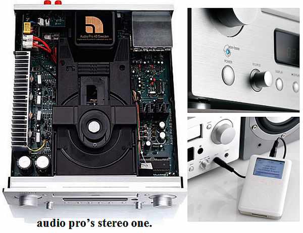

Super lyd til kollegieværelset fra Audio pro.
Efter at have lyttet til forskellige store forstærkere og højttaler, troede jeg det var løgn da jeg kom ind i endnu et lille rum, hvor setup'et var en lille kombineret CD/ FM/ Receiver med navnet "stereo one" og et par små højttaler med navnet Audio Pro Image 12. Sættet har en meget stor lyd, og hemmeligheden er et system der hedder Ace-bass, som Audio pro har brugt i mange år.
Jeg har foretaget en Google søgning, og fundet "stereo one" til en pris på 6.395,00 DKK.
Distributør i Danmark.
http://www.audiopro.com/?id=186
DonJensen
Bruger siden: 23 Maj 2003
Indlæg: 1465
Sendt: 25 September 2006 kl. 10:20 | IP-adresse registreret
Jeg er helt enig m.h.t. Lyngdorf og Audio Pro Stereo One som dog kan fås til 5999,- her: http://www.avcentrum.dk/product.asp?product=204

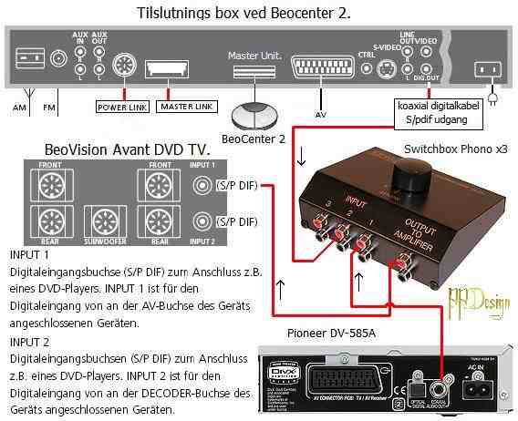

Derfor lyder spørgsmålet til Peter Pan .
 Er det muligt at at benytte en DVD/SACD afspiller (f,eks denne Pioneer DV-585A-s som kan købes idag til kun 1200 kr (TILBUD!) og som iøvrigt er testet rigtigt flot i dette forum) i forbindelse med BeoCenter2 (englevingen) og et nyere Avant fjernsyn med dolby digital A3 og det komplette højtalerset-up og hvordan tilsluttes det.
Jeg mener at vide SACD afspillerne ikke har digitale lydudgange ..
OPDATERING 4-10-2006
 Der er INGEN SACD lyd på de digitale udgange pga kopibeskyttelse, men kun via de analog udgange, (5.1 ialt 6 phono udgange) og derfor er det ikke muligt at høre SACD på B&O endnu...
Til top Vis BeoFan's Profil Søg efter andre indlæg skrevet af BeoFan
Sendt: 26 September 2006 kl. 18:00 | IP-adresse registreret
BeoFan skrev:
Derfor lyder spørgsmålet til Peter Pan.
Hej BeoFan. Her mit bud:
Tilslut dit højtalersetup til BeoVision Avant. Brug MasterLink fra Avant til  BeoCenter2.
Set Options: BeoVision Avant: Videooption 2 og BC2: Audiooption 0.
Pioneer DV-585A har1 koaxial digitaludgang, og 1 optisk digitaludgang.
Brug den koaxiale digitaludgang til den koaxiale indgang på dit BeoVision Avant Tv,
og indstil tilslutnings opsætningen på BeoVision Avant. Til billede fra DVD delen har
du jo kun et valg, scart tilslutning. S-vhs tilslutning vil ikke være et godt valg.

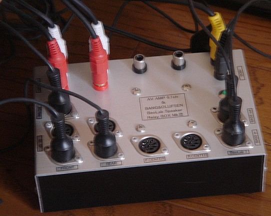

Boksen bruges kun hvis du mangler tilslutninger.
Pioneer DV-585A DVD-afspiller Multi-afspiller med DVD-Audio og SACD.
Se bagside stort billede
http://www.laserdisken.dk/html/visvare.dna?vare=111598447723 37118
Switchbox Phono x3, manuel
http://www.sandberg.it/worldwide/prod.asp?prod=505-52
Vejl. uds. :349,- DKK
 Data på de kabler der bruges.
BeoFan
