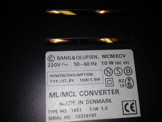

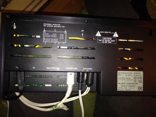

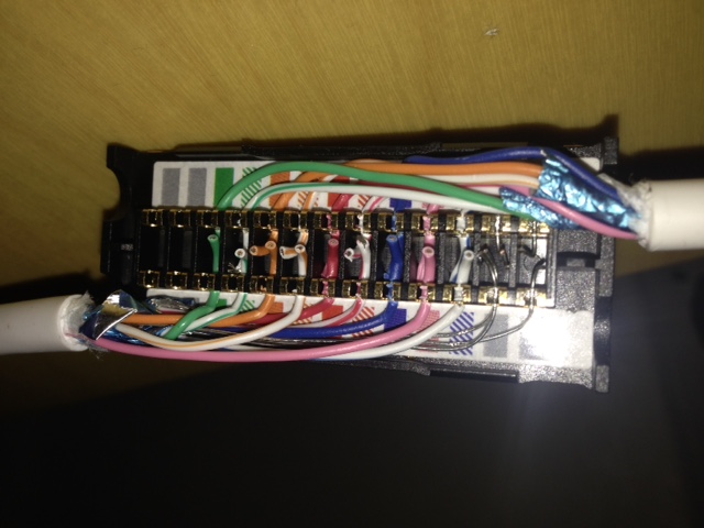

Tror det är bäst att jag skickar bilder dels på convertern dels på junctionboxen.Hoppas du kan se om jag gjort det riktigt. Från början 1996,använde jag Ml/MCL convertern att driva 2 passiva hötalare tillsammans med den då nya Overturen. Köpte sedan ett par bättre beg. beolab 8000 och så har convertern vilat sig sedan dess. Jag får ju fint ljud ur red line högtalarna men borde inte ljudet vara avstängt på dessa då beolab 3500 är på nere i köket.

NIMA fine billeder, det ser rigtigt ud.
Download Beolink Master Link Handbook, og se på dine "option" funktioner. - HER.

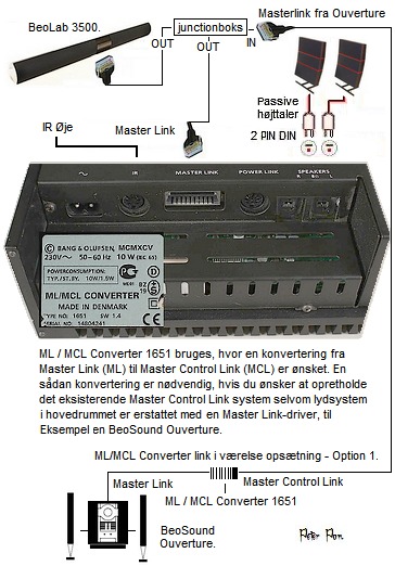

Jeg tror også det er bedst at holde Overtureen tilsluttet til BeoLab 3500 med MasterLink kabel,
og så forsøge at finde ud af om ML-MCL 1651 converteren kan virke med den rigtige option.

Du føjer da bare et ekstra kabel til den junctionboks, du allerede har.
Det er ikke svært - jeg kan jo se, at du kan det ;-)
Alternativt klipper du bare kablet et andet sted og samler kablerne dér - hvis det passer bedre.
Selvfølgelig er de rigtige options vigtige - men det kan man jo læse sig til i håndbogen....
....og det er heller ikke svært ;-)
Sendt: 16 November 2017 kl. 12:15 | IP-adresse registreret
N.B. Jeg taler om linkøje til ML/MCL-konverteren, så du kan styre den og systemet dér uafhængigt af resten.
Den boks er så en ‘BeoLink Passive’ (dvs samme boks,).

Vi må nok råde til løsningen er ca. sådan --

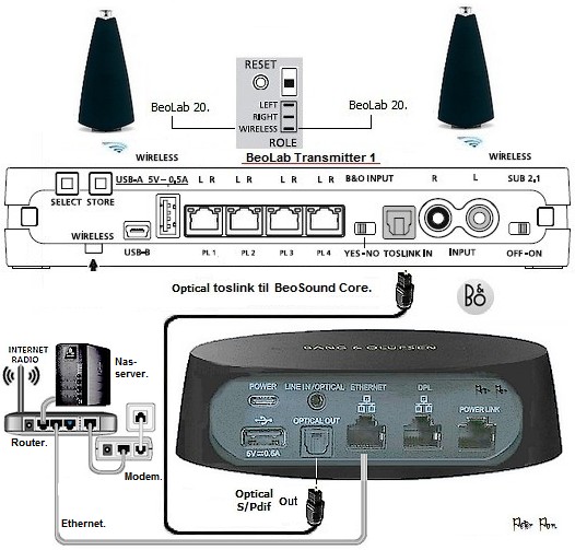

  • Beosound Core + Essence remote (+ evt. Transmitter 1 for trådløs til BL20). Alt sluttes til tv'et der sender optisk ud til Beosound'en? Æv med 4x
    HDMI kabler op og ned ad væggen. Men til gengæld behøves jeg ikke købe separat streamer. Bonus Beolink multiroom.

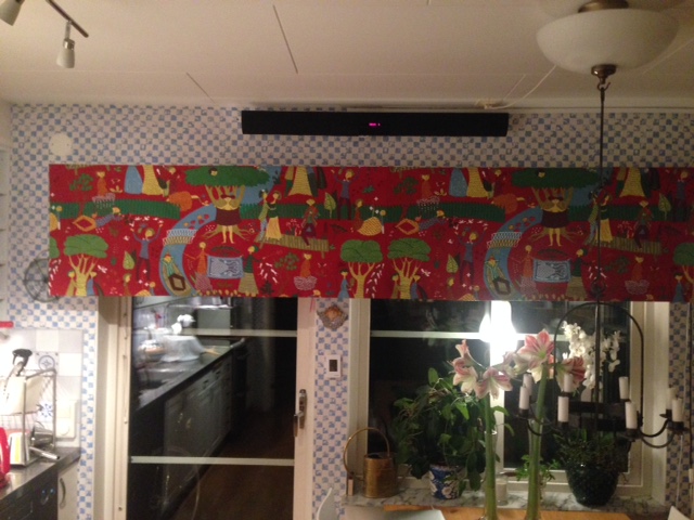

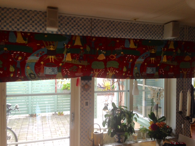

Sendt: 16 November 2017 kl. 23:06 | IP-adresse registreret
Tack igen för snabb input Peter Pan och millemis.
(superfina bilder och scheman PP). För stunden gör jag så att jag sätter volymen på Overturen på noll.
Så när jag lyssnar på 3500 i köket på morgonen är det tyst på övervåningen och jag väcker ingen.
När jag vill lyssna på overturen på övervåningen så ökar jag bara volymen
Lovade ju lite bilder så här kan ni se när mitt B&O status lämnar halvfjerdserne för att gå in i firserne
mvh Nils

mon ikke du bare skal have sådan en fætter
https://www.bang-olufsen.com/da/collection/apps-and-accessor ies/beolab-transmitter-1
til at tilslutte de BeoLab-højtalere med.
Brug optisk ud til lyden fra dit tv.
Du må så tilslutte alt dit øvrige grej til tv’et - mht hvordan det styres med én remote, må du søge hjælp andetsteds....
.....det har jeg ikke forstand på.
Hvis du tilslutter det optionale ir-øje til transmitteren, kan du styre lyden fra diverse tv - se linkede side.

Med bare Transmitter 1 synes jeg lidt jeg mangler en fysisk fjernbetjening til et centralt sted at styre volumen. Så ville jeg styre lydniveau fra TV med tv fjernbetjeningen og så lyd fra musik gennem en evt. streamer.
Er det rigtigt forstået, at en Beosound Core = S8 Connection Hub + streamer del? Fysisk ser de ret ens og de har de samme inputs/outputs, så vidt jeg kan se?
