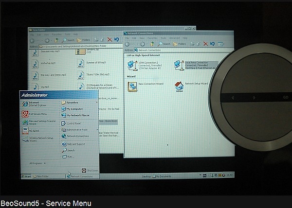

Som du ser på billedet er det en Windows XP version der driver BeoSound 5. Som i en hver anden computer er
der et lille batteri der skal være strøm på, for at XP kan starte op. Ligger BS5 for længe i en flyttekasse, kan det
udmærker være et afladet batteri der er fejlen. Men du skriver jo " kort tids opbevaring i flyttekasse" Såeeee-

Nej det er ikke batteriet da jeg kortvarigt havde gang i BS5. Den kørte dog lidt langsomt og derfor tænkte jeg at jeg ville prøve en recovery..
Det skulle jeg så ikke have gjort :(

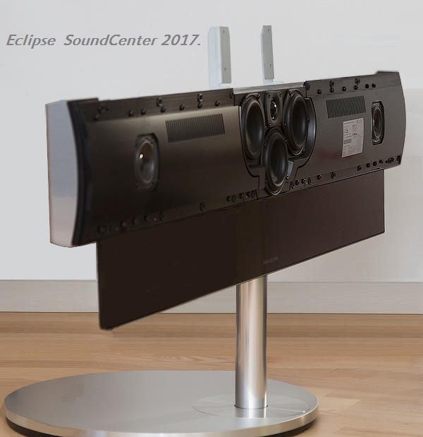

Tager vi et nærmere kig på SoundCenter, som jo til dels skal bære den høje merpris du betaler for et Eclipse ift. et LG C7, så
er højttaleren i sig selv bestykket med 6 højttalerenheder, som tilsammen udgør et 3-kanals lydsystem med samlet set 450 W
forstærkere ombord (én forstærker til hver enhed). I midten finder vi 3 mellemtoner/basenheder samt en diskant, og i hver side
sidder en fuldtone enhed til at håndtere det brede stereobillede. Skulle dette ikke være nok - og det er dét vel ikke hvis du køber
et TV af denne kaliber - så kan du som nævnt tilkoble op til 16 højttalere i alt, hvoraf de 8 kan være trådløse, så systemet råder
over 19 diskrete lydudgange. SoundCenter er forsynet med en 7.1 surround-processor og automatisk up- eller downmixing af 1
til 16.5 kanals lyd, hvilket vil sige, at de indkomne signaler automatisk tilpasses den højttalerkonfiguration du benytter.
Og lad os bare tage den med det samme: Lyden fra SoundCenter ER så god, som man har hørt rygter om. Det er - uden sammen
ligning - det bedst klingende TV, jeg har hørt endnu. SoundCenter kan uden problemer bruges som eneste lydkilde i selv større
stuer og det er imponerende så dyb en lydgengivelse man har klemt ud af så små (og få) enheder. Måler du i forhold til de helt
tunge drenge såsom B&O’s egne Beolab 20 eller 50, så er det klart, at der mangler noget, men til min irritation, så leverer Sound
Center faktisk en lyd, som ikke uden videre overskygges af mine egne Beolab 18 når det kommer til basgangen.
Det er dermed også unødvendigt at nævne, at TV’et uden problemer sætter selv dyre soundbars til vægs (tonmeister Geoff Martin
ville nok rulle med øjnene over sammenligningen med en soundbar, men analogien er jo nærliggende). Tale fremstår klart og tydeligt
og film leveres med solid bund i eksplosionerne, og med den indbyggede modtager til musik fra både AirPlay, GoogleCast og
Bluetooth, så er der også rig mulighed for at få streamet dine yndlingsnumre fra dine håndholdte enheder og det giver god mening
med en højttaler så potent som SoundCenter.
Man kan naturligvis supplere Eclipse med eksempelvis en Beolab 19 subwoofer, hvis man vil have lidt ekstra bund, men den typiske
kunde til Eclipse ville nok alligevel have adgang til et par andre højttalere, som skulle indgå i setuppet og jeg ville mene, at det er et
must at gå efter fuld surround når nu TV’et er så velforberedt til det. Vælger man alligevel at bruge Eclipse uden ekstra højttalere,
så ville jeg ikke selv satse på en ekstra subwoofer - der er rigeligt med dybde i bassen i SoundCenter til både film og musik.
Lydsystemet i SoundCenter er skruet sammen på en måde, så det automatisk tilpasses det indhold du ser, dvs. du kan udnytte 5.1
lyd når du bruger din Playstation og du kan bruge dine Beolab 50 når du afspiller musik via AirPlay over Eclipse og du kan måske
nøjes med den indbyggede lyd fra SoundCenter ved live-TV. I skrivende stund mangler B&O’s adaptive algoritme til at ændre lyd-
preset (ikke højttalerkonfiguration, men "klangen" af lyden) afhængigt af hvad der vises på skærmen, men denne feature tilføjes via
en opdatering senere. Oct 2017 af Torben Rasmussen (@flatpanelsdk).
