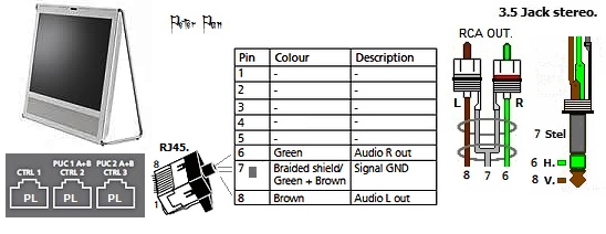

Hvilke pin nr. på RJ45 stik, på et BeoPlay V1 tv skal bruges til lyd udgang og stel.
Det jeg gerne vil er at sætte en Jack stik på, idet jeg skal bruge en udgang til andet lydudstyr.
Hilsen johnny
Hej Johnnybeck
Hvis du følger B&O's anvisning, gør du sådan.
Johnnybeck skrev:
Hej Peter Pan
Så har jeg fabrikeret sådan en fætter her i weekenden. Og det virker 100 %. Mange tak.
Hilsen johnny

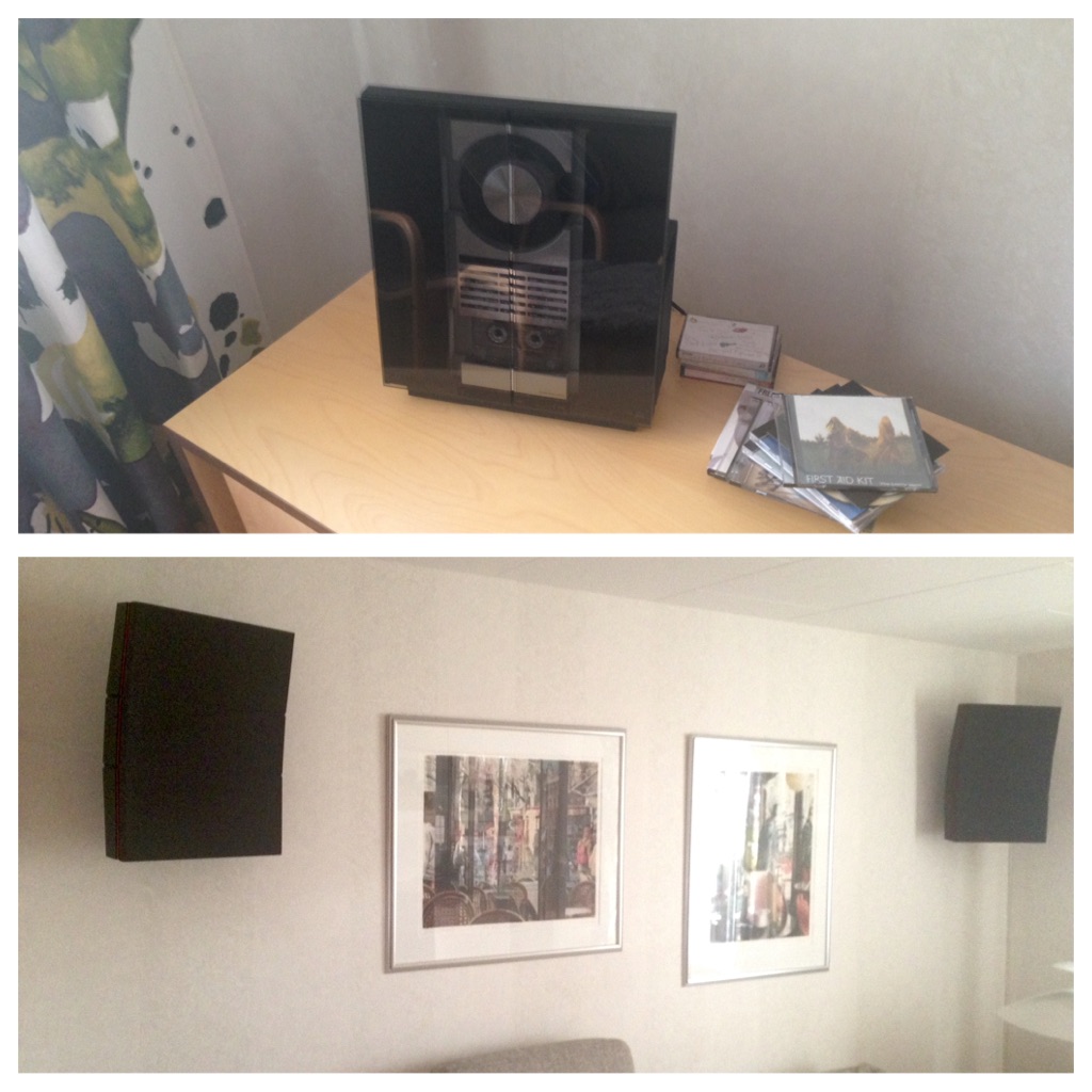

Tak igen for hurtig input Peter Pan og millemis.(super fine fotos og tidsplaner PP). For
øjeblikket sørger jeg for, at jeg sætter lydstyrken på Overturen til nul.Så når jeg lytter til 3500 i køkkenet om morgenen, er det

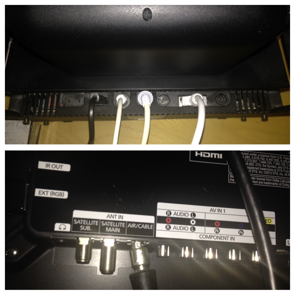

stille ovenpå og jeg vågner ingen op.Når jeg vil høre på ørestykket ovenpå, øger jeg kun lydstyrkenLovede nogle billeder som dette,
du kan se, når min B&O-status forlader syttitallet for at komme ind i firserne.

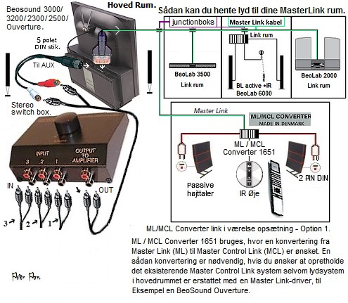

Efter en tid med annat arbete är det dags för lite B&O uppdatering från andra sidan sundet och en ny supportfråga.
Allt fungerar nu fint med mina auktionsfynd, Beolab 3500 i köket på bottenvåningen, ML-kopplad mot Overturen en trappa upp. På
övervåningen spelar Overturen också fint med hjälp av ML/MCL konvertern och de passiva Red Linehögtalarna.

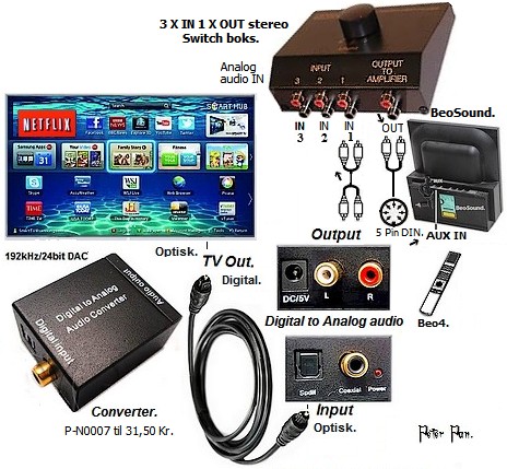

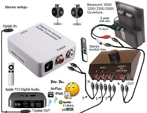

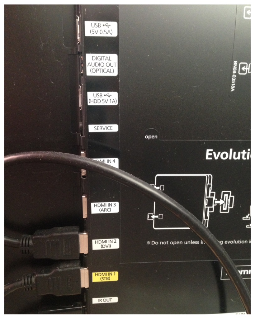

Det jag nu skulle vilja är att kunna koppla min SamsungTV till Overturen för att kunna få ljud både från RL-högtalarna och TV:ns
högtalare. Är detta möjligt ?
I Overturen är det kopplat ML till Beolab3500 och en Powerlink mot ML/MCL konvertern. Till tv har jag idag en TV boxen, DVD
spelare och en AppleTV.
bästa hälsningar Nils

Hej igen NIMA
Du skriver-  Hvad jeg gerne vil, er at kunne forbinde mit SamsungTV til Overturen for at få lyd fra
både RL-højttalerne og tv'et højttalere. Er det muligt?
På dit tv har du Digital Audio Optical out. Dette signal kan du convertere med en D/A convertere, og
føre stereo signalet til AUX IN på Overturen evt. via en switch boks. Et problem du nok vil opleve er
lyd forsinkelse (ekko) (lip-sync) problem, hvis du også har lyd på TV højttalerne. Dette sker på grund
af D/A konverteringen. Så tænker du nok på din hovedtelefon udgang, men herfra er lyden som regel
meget dårlig, men du kan jo prøve det først.

Sendt: 09 December 2017 kl. 18:23 | IP-adresse registreret
Hej Peter Pan!
Du svarar hurtigt som blixten ,och skiss som gör att till och med en svensk amatör förstår .
Så till forettningen för att köpa DA converter , optisk kabel, Switchbox + kabel mellan switchboxen och ouverturen.
Men blir det inte lyd forsinkelse mellan bilden och ljudet från RL högtalarna. Lite som en i en gammal Fellinifilm

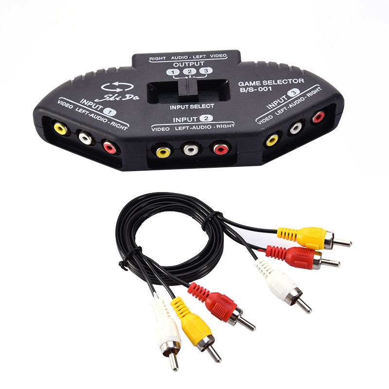

Är priserna på din bild aktuella? I isåfall var kan jag köpa dem? I Sverige verkar det vara dyrare.329 rep 269 kr
König Digital Audio Converter 1x Toslink Hona + 1x SPDIF (RCA) Hona - 2x RCA Hona Mörkgrå
Titel:     HQ Analog Audioswitch 3x (2x RCA Hona) - 2x RCA Hona Svart
Kategori:     RCA
mvh Nils

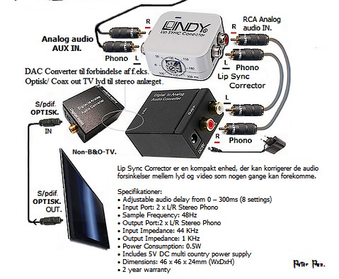

Hej Nils,
så er jeg da spændt på resultatet - om der ad den vej bliver lydforsinkelse.
Hvordan er det med tv’ets højtalere? Spiller de så stadigvæk?
Og, hvis ja - hvordan reguleres lydstyrken/forholdet mellem tv’et lyd fra højtalere og lyden fra B&O-anlægget?
Håber, at du vender tilbage med dine erfaringer.

Send mig en privat post NIMA
Sendt: 10 December 2017 kl. 11:40 | IP-adresse registreret
Så skulle det hele være samlet NIMA

Sendt: 10 December 2017 kl. 13:45 | IP-adresse registreret
Superbt, Peter
Men får väl börja enligt skissen från 9 dec och så märker jag väl om lipsynccorrectorn behövs (hade ju inte en aning om att den
fanns överhuvudtaget-)/Nils

Sendt: 10 December 2017 kl. 14:31 | IP-adresse registreret
Opdateret tegning til NIMA fra side 332.
Ja Nils, jeg syntes også du skal prøve uden Lip Sync Converteren i første omgang.

Kan denna fungera som switch box? Eller blir den gula video kontakten ett problem?
mvh Nils
Til top Vis NIMA's Profil Søg efter andre indlæg skrevet af NIMA
Sendt: 10 December 2017 kl. 16:23 | IP-adresse registreret
@  NIMA
Den Phono Stereo Analog Audio omskifterboks jeg viser på tegningerne koster 159 Dkk.
Den du viser kender jeg ikke. Men ser ingen grund til de ekstre video indgange.
