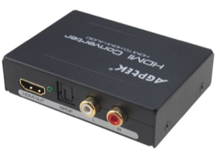

Jeg er helt med på det med HDMI - dvi adapter.
Men hvordan får jeg trukket et analog lydsignal ud, og puttet ind i tv´et? - måske en macmini er en bedre løsning.......
Hej Caspersteen.
Du kan købe en HDMI audio extractor. De er ikke ret dyre og kan findes på eksempelvis ebay 😊
Det var lige nøjagtigt det, jeg nævnte i et tidligere indlæg!!!
Sendt: 01 Januar 2018 kl. 23:22 | IP-adresse registreret
Det er noget i stil med denne her
Sendt: 02 Januar 2018 kl. 11:33 | IP-adresse registreret
HDMI Audio Extractor - måske virker det alligevel ikke - Jeg ved det ikke.

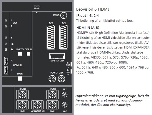

Jeg har er BV6 med HDMI stil og til denne er tilsluttet et Apple TV og det fungerer fint. Ved ikke hvilken platform dette tv er bygget på nu det er med
HDMI men det virker fint.
Mvh BeoMedia

....netop derfor skal man bruge den analoge R/L udgang (og den tilsvarende på tv’et, som du viste ovenfor).
Man skal blot huske at sætte ATV4 til at sende 2-kanal PCM til D/A-dekoderen i Extractoren.
Bemærk der er forskellige HDMI Extractor’er - ikke alle har samme egenskaber.
Desuden skal man - som jeg også har nævnt ovenfor - se til at ATV’et sender billedet i den passende opløsning.
Lidt fifleri ——— enten bruger man et andet HD-tv til at indstille det i ATV-menuen....
....eller man bruger den ‘hemmelige’ metode beskrevet f.eks her:
https://forums.macrumors.com/threads/how-to-change-resolutio n-on-atv-if-your-screen-is-garbled.461659/
Jeg mener, at det også virker på et ATV4.
Men - jeg gentager - personligt ville jeg bare tilslutte f.eks en Stofa-boks via scart - og så ville jeg (hvis ønsket) tilslutte
en Chromecast Audio-dims til den analoge lydindgang for at kunne sende netradio, Spotify osv til det lille tv fra en iOS/Android-dims.

Korrekt, men ved du hvillen platform dette tv er bygget på? Jeg har også ladet mig forstå det har et bedre panel end de tidligere BV6.
Mvh BeoMedia
