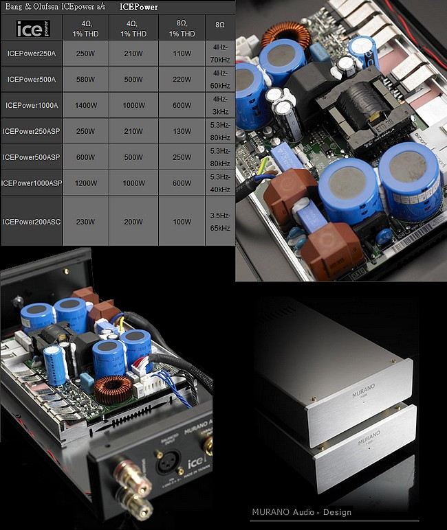

Måske giver dette billigere ICEpower forstærkertrin til os fremover ?
Murano-audio i Taiwan er begyndt at produksere: Murano P-1000S P-500S. De er bygget op med henholdsvis 500ASP og 1000 ASP, ICEpower moduler fra Bang & Olufsens Powerhouse A/S i Danmark. Det er dog ikke muligt for mig, at tvinge en pris ud af den Kinesiske tekst. Se / Læs    her.

Sendt: 17 Januar 2007 kl. 12:31 | IP-adresse registreret
Tusind Tak Peter Pan
Det lyder rigtig spændende, prisen er helt korrekt for høj, så mon ikke en kineser kan gøre det lidt billigere. Gad vide om de sælger pr post ordre.?
Det må undersøges nærmere..

Velbekomme BeoFan.
Ja vi vil jo gerne have nogle priser, og du taler vel også Kinesisk  så jeg stoler på dig.
