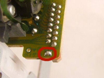

Hvis du skifter laser, så husk at fjerne denne lodning først , ellers siger den intet. Det er en beskyttelse mod statisk elektricitet. Jeg har prøvet det og nåede at bande over det billige "kineserl**t", satte den gamle i igen. En uge efter fandt jeg løsningen på nettet, i med den nye laser (uden lodningen) og så spillede den bare. Jeg har en KSS-213D liggende, hvis det har interesse.
Indlæg: 6422
Sendt: 04 November 2016 kl. 16:43 | IP-adresse registreret
Du skulle nok ha´ skrevet: "Husk at fjerne denne loddeklat SIDST".
Netop p.g.a. statisk er det en god idé at montere multibændelen først og derefter fjerne loddeklatten, men Gu´ skal den væk, ellers kører skidtet ikke
