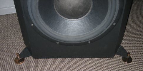

de 15mm den kan ånde i gennem er simpelthend for lidt.
det skal hellere se således ud:

Kan du forklare lidt mere om hvad det gør ved lyden? Eneste jeg kunne forestille mig er mindre luftmodstand for membranens stempel virkning, som måske kan give en lidt mere frigjort lyd. Eller ?

det betyder at ved "lange" vandringer bliver membrane forhindret i at flytte sig frit. den vil lyde lidt klemt! komprimere.
hvis du deler højt, er problemet mindre, da den jo så aldrig skal flytte sig så meget. men næste gang, skal du give M12'erne en front så den kan ånde halt frit.
vores hollandske ven har den bare sidende i en alu. plade, helt frit.

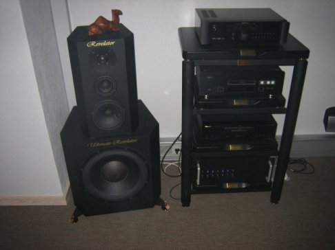

Stuen som fremover skal udgøre projektets "vante" omgivelser begynder endelig at tage sin form, og efter elektrikerens besøg i weekenden (han er ikke færdig endnu...), kan der igen høres musik! Hvor er det dog skønt!
Som lovet tidligere, følger her endnu en stribe billeder af højtalerne, anlægget og systemet mens det er igang med at tage sin form.
Håber de falder i forum'ets smag!?
(der er ikke så meget lys endnu, så billederne er lidt mørke, men man må jo priotere...)
Billederne er slettet og erstattet m nyere nedenfor :-)
På billedet kan man se mit AudioMagic BT-4 rack m ISP hylder. På hylderne står (nedefra) min prototype forstærker, min gamle Sony ES tuner, Teac T1 løbeværk, og Rotel RSP-1068 forforstærker.

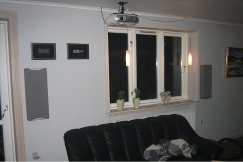

Bagvæggen med de tynde Sequence Sonata 200 højtalere... Og udtag til hvor projektoren skal monteres i loftet..... næste skridt....
Flere billeder følger som projektet skrider frem!

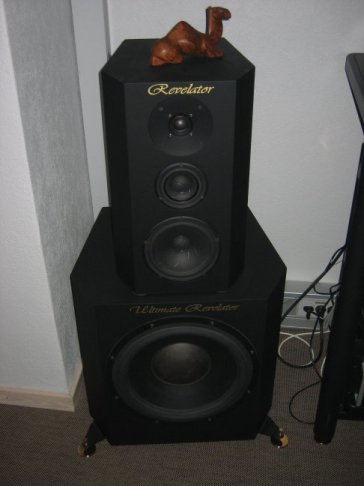

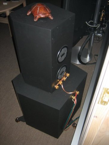

Så kom der lidt flere billeder i de vante omgivelser... og bagfra som tidligere lovet :-)

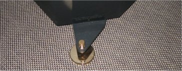

Lidt flere billeder:
Jeg kan desværre ikke tage "æren" for dem, det er AudioMagic's FSK fødder:
http://www.audiomagic.dk/fsk.html
Men de er kanon! Og så lyder det rigtig godt efter de er monteret!

Det spændende ved dem, er at det pludselig er blevet meget nemt at lege med "bagover vinkel hældningen".... Har jeg brugt en del tid på at lege med....
Plus den "faste" afkobling på 3 punkter... Ingen vippen, og nødvendig afkobling med 2 vilde 15" i 27m2 stue...
