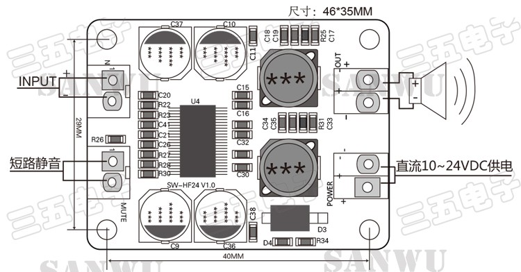

Jeg købte mine på Aliexpress fordi de kostede 10kr mindre. Men bare det er Sanwu kortene, er vidst generel konsensus
http://www.aliexpress.com/item/Free-shippingTPA3118-PBTL-mon o-digital-amplifier-board-1X60W-12V-24V-POWER-AMP-1PCS/32695 535139.html

Bare lidt info om Sanwu TPA3118 kortene, da disse ikke har print på PCB'en.
3. sidste modstand, altså R27 er "R2" i Texas Instruments datasheet(1). På mit kort(2) 104 = 100k ohm
2. sidste modstand, altså R28 er "R1" i datasheet. På mit kort 393 = 39k ohm.
Med den konfiguration står den til et gain på 32dB i Master mode.
Med gain på 32dB er der en del "hiss", og allerede ved 1 tak på telefonen eller fjernsynets volume spiller de for højt.
Jeg afloddede R2(R27) og lod den stå åben, og efterlod 39k ohm modstanden på R1. Dette er ikke helt korrekt iflg. datasheet, da R1 burde være 5,6k ohm. Det efterlader alligevel chippen med et gain på 20dB fordi R1 er tilstrækkelig lav og R2 er åben. (Dette er bekræftet af Texas Instruments)
(1)=http://www.ti.com/lit/ds/symlink/tpa3116d2.pdf
(2)=Jeg har læst at de har det med at variere en del i konfiguration og komponenter, selv fra samme forhandler.
