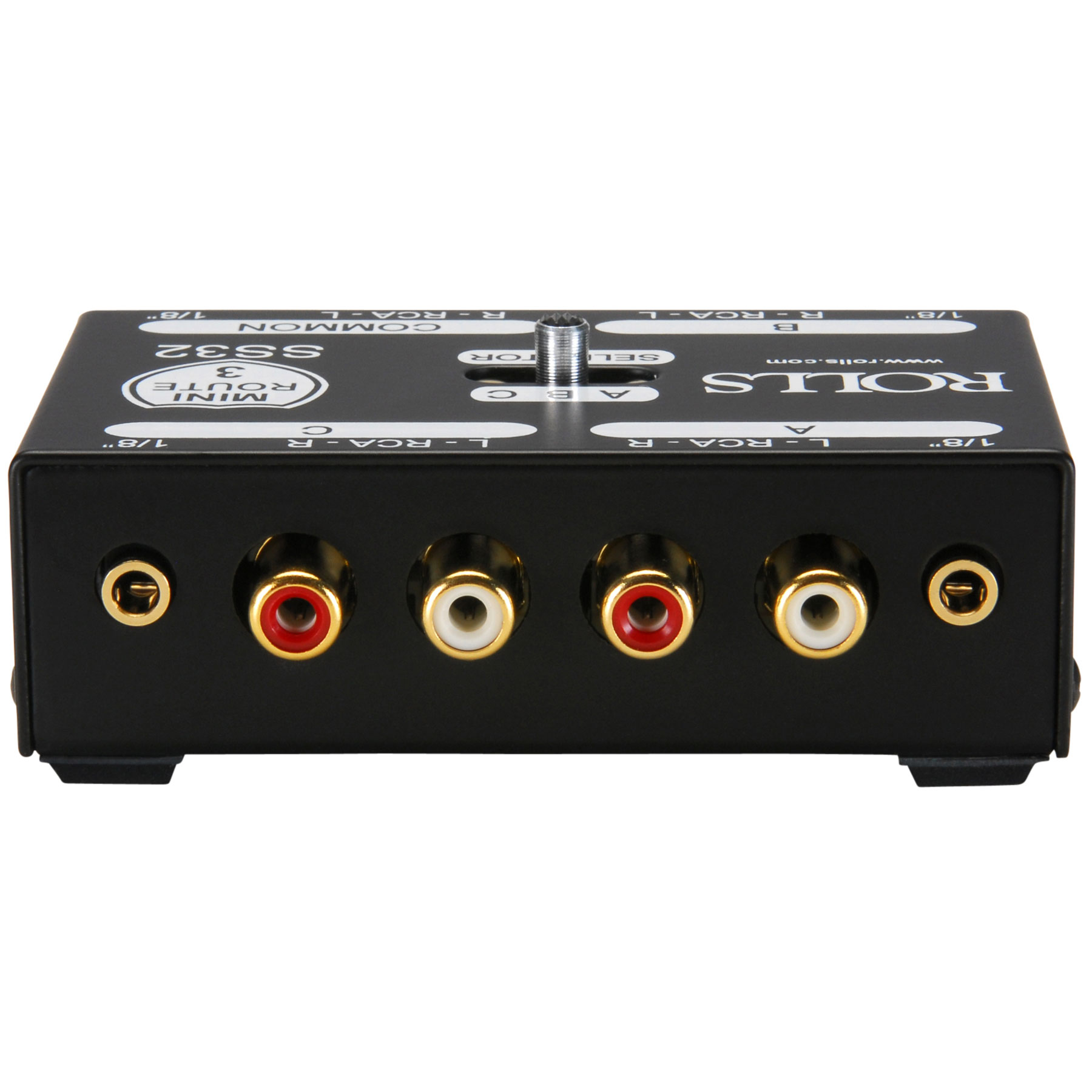

Det er en dum idé, da de derved belaster hinanden, også selvom de ikke spiller begge 2 på samme tid.
Det, du skal bruge, er en 3 i 1 indgangsvælger.
Den kunne se sådan ud:
Men bortset fra det..... Ja, der skal nok komme lyd ud

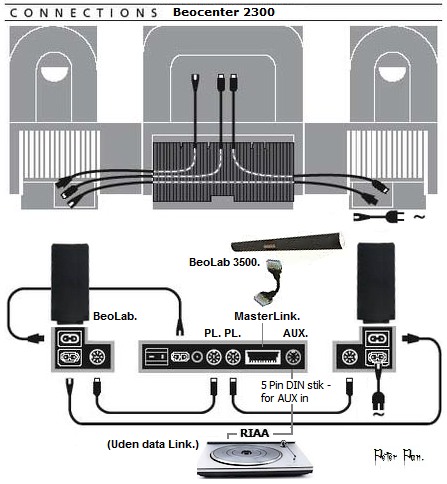

Hej Kranved
BeoLab 3500 er som du skriver et link produkt, som tilsluttes allene med et MasterLink kabel.
Det der spiller på Beocenter 2300 vi du altid kunne vælge at afspille på BL 35, som kun kan
hente audio på BeoMaster produktet. Dette vel også gælde fra en grammofon der er tilsluttet
og spiller på Beocenter 2300. Her mit bud ------

Jeg pointerede også, at en splitter var en dårlig løsning, idét du så har 2 emner koblet til samtidig. Den viste liniesignalomskifter (eller en lignende) kan erhverves for ca. 100,- kr., og så undgår du ulemperne med at 2 samtidig tilsluttede kilder påvirker hinanden i mere eller mindre uheldig grad. Pan´s løsning er til fjernbetjening og væsentligt dyrere end min, som så "kun" er til 100% manuel betjening

Er meget int. i din løsning men har jo ikke disse "stik" på min 2300 som du viser på denne linisignalomskifter?

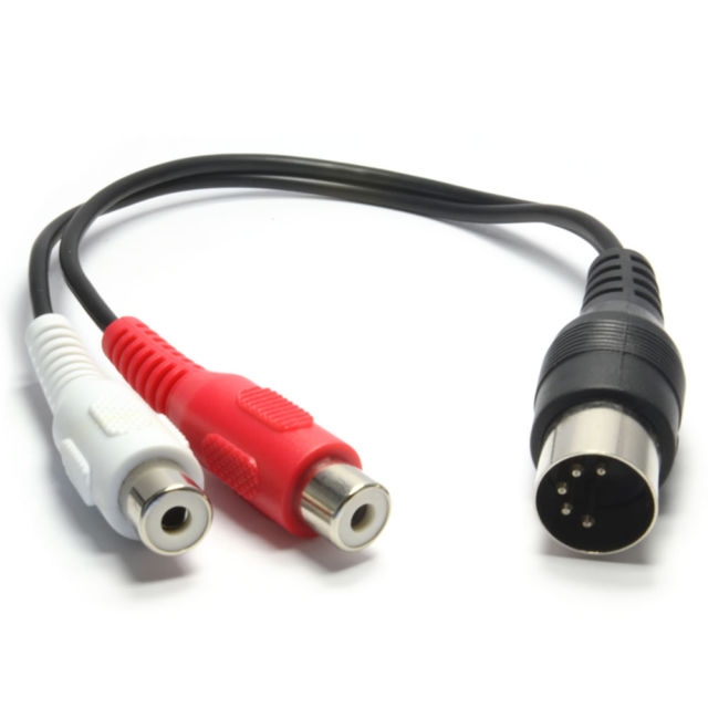

Så forbinder man med RCA stik, og slutter af med en sådan til at "putte" ind i Beo2300:

Super, så skal jeg jo bare have sådanne kabel og to andre som går videre til henholdsvis BL3500 og min pladespiller bare hanstik istedet.

Montere BeoLab 3500 i et kabelbaseret Master Link system. Altså med et B&O MasterLink
kabel til Beocenter 2800 ML IN. Ellers virker BL 3500 ikke.
Hvis BeoLab 3500 spiller nu med Beocenter 2800, har du jo allerede et MasterLink kablet.
Altså behøver du kun købe kabler, alt efter hvordan du vælger at tilslutte en pladespiller, til den
7 polet DIN AUX indgang. (Har du ikke behov for datalink = fjernbetjent Beogram) Er et 5
polet DIN stik ok til AUX indgangen med f.eks Phono stik i den anden ende mod grammofonen.
Se tegningen, / med eller uden de medfølgende BL højttaler.
