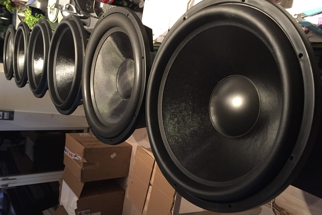

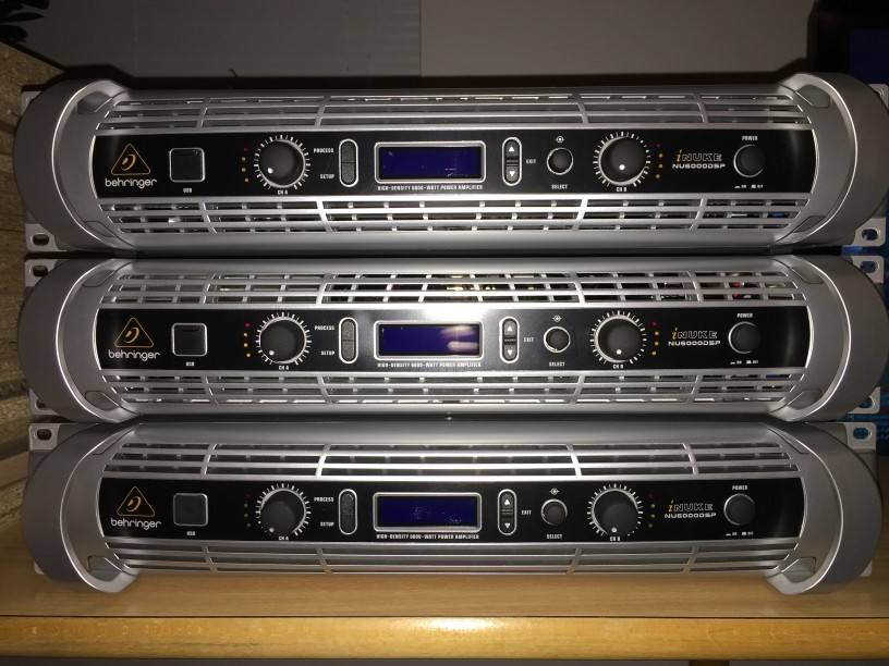

Så er de første 6 enheder ankommet.
Til top Vis Gargazol's Profil Søg efter andre indlæg skrevet af Gargazol
Gargazol
Bruger siden: 02 Juli 2007
Indlæg: 29
Sendt: 05 November 2015 kl. 10:23 | IP-adresse registreret
Så er der power

Gargazol skrev:
Hjemmebio:
x2 "Mach5 UXL-18" bag AT lærred.
x4 "SI HT-18 D4" som skal stå bag hver af de 4 sidepladser for ekstra god følelse af vibrationerne.
2x Behringer Inuke nu6000dsp
Fedt med masser af sub-areal, men... Hvad er pointen i at bruge to forskellige subwoofere i det samme setup? Jeg ville ALTID lave identiske subs (både enhed og kabinet) når de skal bruges i samme rum, for at de enkelte subwooferes frekvens og fasekarakteristik matcher.
Gargazol skrev:
Ps. hvis der er 6 subs, hedder det så stadig 7.1.2, eller ændres det til 7.6.2? receiveren(Denon AVR-X5200W) har 2 sub out, så måske enda 7.2.2, men kan faktisk ikke huske om den kan kalibrere dem individuelt
Audyssey kan kalibrere delay og niveau for hver sub-kanal, og i min optik fungerer det ikke. Problemet ligger i at Audyssey forsøger at matche output niveauet fra hver sub-kanal, og det har jeg meget svært ved at se fornuften i. Hos mig blev en midlertidig løsning at bruge ét sub-output fra processeren og så en minidsp imellem processor og sub-amps, så jeg selv kunne styre integrationen mellem subwooferne før Audyssey korrigerede.
JJAZ
Til top Vis JJAZ's Profil Søg efter andre indlæg skrevet af JJAZ Besøg JJAZ's Websted
Gargazol
Indlæg: 29
Sendt: 05 November 2015 kl. 10:55 | IP-adresse registreret
Grunden til forskellige subs er primært prisen. Det ville være ALT for dyrt at købe 4 UXL-18 til 2.5x/stk mere (400$ vs 169$ stykket), og jeg havde allerede de 2 UXL-18 på vej.
En anden årsag til UXL-18 forest er at jeg vil være 3 meter fra dem, mod 10cm fra HT-18, så de skal spille højere, hvilket de netop også kan.
Så længe man ikke mixer ported/sealed, så ser jeg ikke fase/frekvensgang som et problem
HT-18 enhederne har en svagere moter, og kræver derfor også større kabinet, derfor vil der også være en væsentlig forskel her.
NorgesBjørn
Bruger siden: 25 Juli 2015
Lokalitet: Norge
Indlæg: 55
Sendt: 05 November 2015 kl. 11:09 | IP-adresse registreret
Skal ikke blande meg, men disse Behringer forsterkerne er omdiskutert hva oppgitte effekter angår. Ikke fra hi-fi men PA miljøer, som jeg vet har erfart dette.
Tror generelt at japansk produserte PA forsterkere er noe mer edruelige i sine effektangivelser, enn de billigste produsert i Østen.
Derimot er de jo så billige at man ikke lenger trenger å bekymre seg om holdbarhet for merket Behringer, er jo nærmest bare å kjøpe en ny en om den dør...
Til top Vis NorgesBjørn's Profil Søg efter andre indlæg skrevet af NorgesBjørn
Gargazol
Indlæg: 29
Sendt: 05 November 2015 kl. 12:06 | IP-adresse registreret
erfart dette.
Helt enig! man kan ikke bruge de opgivne W til noget som helst, og jeg ville ikke stole nok på den i et PA miljø.
I en hjemmebio er det og noget helt andet. Er den defekt kan den stille og rolig skiftes, hvoren hvis man er på et DJ job med dem, ville det være katastrofalt.
De er opgivet til 3000W x 2, men er testet til 1800W x 2, hvilken er hvad jeg har planlagt ud fra. HT-18 er opgivet til 600W RMS, og jeg planlægger at køre 2 per kanal, og give
dem 50% mere end RMS, dvs. 900W stykket. UXL-18 er opgivet til 1200W RMS, og jeg vil også give dem 50% mere, dvs. 1800W.

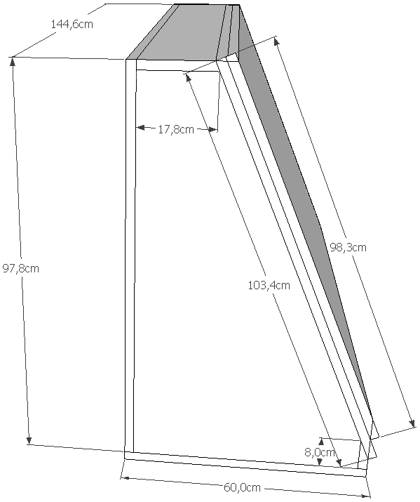

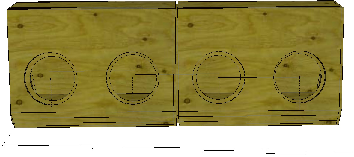

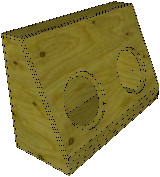

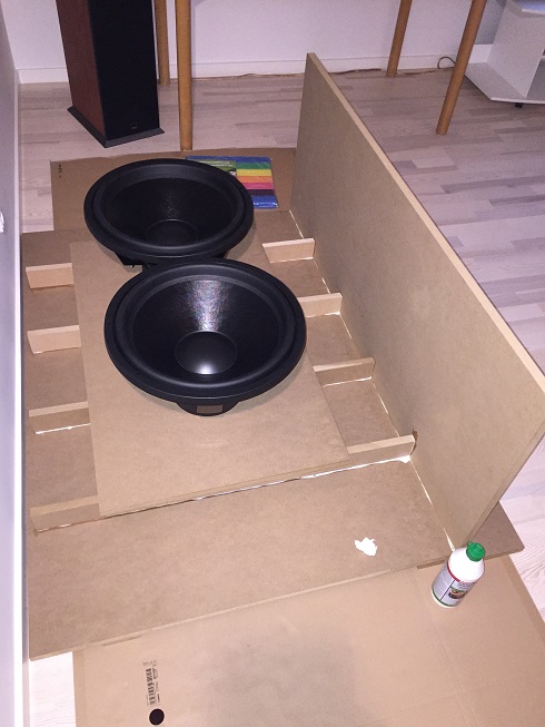

Så fik jeg designet nearfield sub'en.
Bestiller træet senere i dag udskåret i Bauhaus, så håber jeg bare de saver præcist nok. Det blever ca. 7,5kvm 22mm MDF
Det blev til 509Liter inden intern forstærkning og enheder

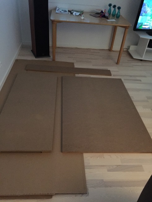

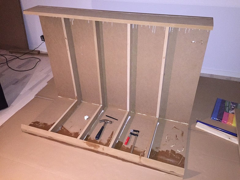

Så skete der lidt. Udskæringen fra Bauhaus var heldigvis ok. De værste varierede 1mm, men de fleste kun ½mm.
2 ting jeg er lidt i tvivl om:
Er fladerne forstærket godt nok? Der er 27cm mellem forstærkningerne, og de er 7cm dybe. Når kabinettet er samlet, så vil jeg forbinde hver forstærkning med den modsatte side. Da meningen med disse subs er at få bas følelsen ind i stolen, så er jeg lidt i tvivl om hvor jeg skal save ud til enhederne. Jeg skal skiftesvis have 3 og 4 stole foran, nok mest 3 for at kunne have en stol midt i når kun jeg selv ser film. Skal jeg save ud så de er spredt ens som vist på billedet, hvilket giver en lige bag hver stol når der er 4, og de så er mellem stolene når der kun er 3 stole, eller skal jeg save så de 2 i midten sider helt inde ved kanten så midter stolen får halvdelen fra hver af de 2 subs? Er lidt bange for at der måske så bliver for meget forskel på bassen mellem de forskellige stole. Håber det giver mening. Syntes det er lidt svært at beskrive.
