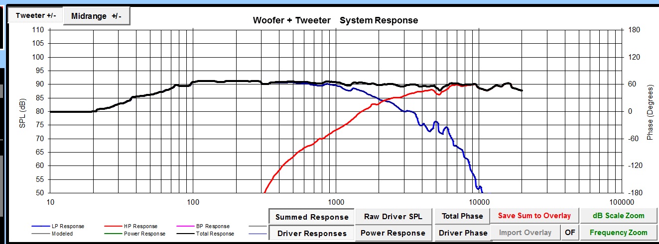

Jeg har lige lavet en simulering af de to enheder du foreslår, og det ser ud til, at Monacor-enheden kommer til at overdøve Scanspeak-enheden - jeg
vil faktisk sige, at følsomheden på diskanten skal være mindst et par dB højere.
Til top Vis Anders SL's Profil Søg efter andre indlæg skrevet af Anders SL
Anders SL
Bruger siden: 20 Juli 2015
Indlæg: 30
Sendt: 30 Juni 2016 kl. 13:01 | IP-adresse registreret
Du kan se simuleringen her - den er lavet med et 12 dB filter v. 2200 Hz - det går egentlig meget pænt med disse filter-værdier:
lowpass-filter (bas):
1,2 mH
2,0 uF
Impedandskorrektion LC på basenheden (parallelt)
10 uF
8,5 ohm
highpass-filter (diskant):
10 uF
0,6 mH

Så må jeg se, om jeg engang får tid, plads og overskud til at inkludere "ægte" højttalerbygning i rækken af håbløse hobbyer
