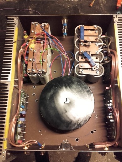

for noget tid siden købte jeg, to modstande hjem fra kina, den ene var defekt , ved modtagelse.
 og er i gang med at finde en mere..  men fandt en anden type medstand, så er det bare hvilken en der er bedst til mit formål . softstart til mine effekt forstærker
50 Ohm 100W Watt Wirewound Resistor Fixed Ceramic Tube
50 Ohm 50R 100W Watt Power Metal Shell Case Wirewound Resistor

er ved at lave det hele om i mine forstærker efter fejlen.
da jeg købt løse gs digi filter bliver de bygget ind i kabinettet. så efter ombygning bliver der kun plads til 20 stk 6800 uf de gode hvide fra Rifa.
Permanent!

er det jo 59V over 4 ohm dvs 14 Ampre peak strøm.
kan du leve med at spændingen falder 1V på lytterne ved denne peak ?
så behøver du bare 14000uF
Dette er selvklart ikke den lange forkromede sandhed, for der er andre detaljer,
som feks indre modstand, og indre selvinduktion, samt maks tilladt spids strøm pr kondensator,
det er netop derfor at mange små, løser denne opgave langt bedre en, EN kæmpe stor.
også selv om total kapaciteten er langt mindre.
Den sidste halvdel man skal sætte sig ind i, er højtaler impedanser,
mål det, check det, kend til det. for det er desværre sådan at man ofte bliver overrasket på denne konto,
er din højtaler 2 ohm eller 1 ohm ? ved nogle frekvenser ? så skal du lige regne det hele efter igen.
og du skal også beregne at forstærkeren skal kunne levere fuld spænding ved disse belastninger,
Det er derfor at gode strøm stærke forstærkere koster mange penge, for der er taget hånd om dette her,
og der er også derfor at man kan høre den ene spiller bedre end den anden,
for højtalere er ikke ohmske belastninger, og musik er ikke en ren sinus tone.

Hvis man regner med ca 1 kvadrat pr 10A - mindre kan også gøre det ved korte interne træk. Så hvis du bruger noget 4 kvadrat - så er det ik helt
ved siden af - det ville jeg selv vælge til det brug
ThomasScherrer
Bruger siden: 20 Maj 2010
Indlæg: 110
Sendt: 02 Marts 2016 kl. 22:14 | IP-adresse registreret
netop Weezer,
det er helt rigtigt at 1 kvardrat mm kobber ledning sagtens kan klare at levere 10 A strøm.
hvilket tværsnit man så vælger at bruge i praksis, finder man ved at kende max accepteret spændingsfald,
dvs hvor mange ohm må der være i ledningen,
hvis man også ved hvor lang ledningen skal være, kan man nu finde min tværsnitsareal.
0.0177 * Længden i meter
------------------------- = ohm
      areal i mm2
Dette giver så modstanden, uden strøm i ledningen :-)
for når den bliver varm,
stiger modstanden +0.393 % per grad celcius.
