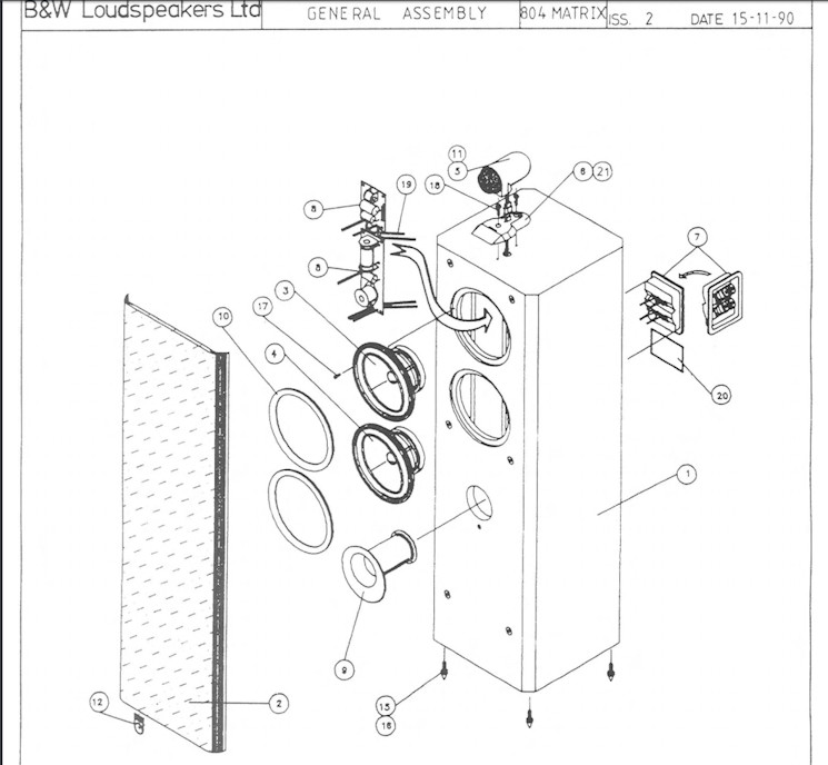

Hvordan får jeg diskantenhederne af mine B&W Matrix 804?
Skal i gang med at sætte kabinetterne i stand.

Hvis det er den helt gamle model, så sidder den fast med en plastik-tap forrest. Man løfter i siderne helt forrest, og så vipper man huset op og bagover i en bue, da plastik-tappen bagerst er kraftigere end forrest. Der sidder et stik indvendig, som skal lirkes forsigtigt af.
De nyere modeller med dråbe-formet diskant-hus er monteret med en bolt inde i kabinettet.

Det er den gamle Matrix. Tak for hjælpen!

Du kan finde Service manualen her:
http://bwgroupsupport.com/manuals/bw-service
