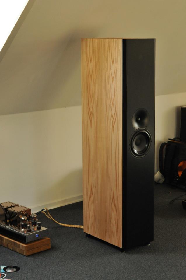

Jeg har selv et sæt DTQWT bygget efter Troels´s anvisninger. Jeg hørt dem hos ham i hans egen stue før jeg besluttede mig for at bygge sættet,
men lyttet i hans stue gjorde også at jeg besluttede for at efterstræbe dybere bas-formåen fra dem.
De kan stå i temmelig små rum, selv DTQWT, uden at volde problemer akustisk fordi de er så tight og ruller relativt tidligt af.
Mine er 50cm højere end den normale DTQWT for at kunne lave hornet indeni 1m længere i alt og komme 10hz længere ned.
I dag er jeg fantastisk glad for dem og de klare alt musik.

De er faktisk rigtig flotte og elegante af så stor en højttaler! Nok de mest vellykkede DTQWT-12 jeg har set

Jeg siger mange slags tak :) Syntes også de er blevet ganske pæne... Lige til orientering, så er det faktisk ikke en DTQWT-12, men den almindelige med 2x10". Skulle jeg dog få lyst engang er mit kabinet bredt nok til at jeg kan fræse hullerne større og montere 12´ere da mine er bygget på af 22+11mm MDF overalt.
