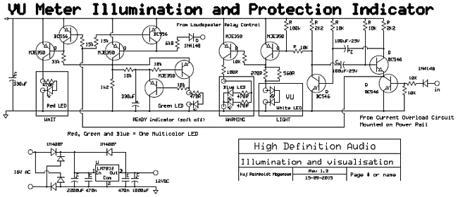

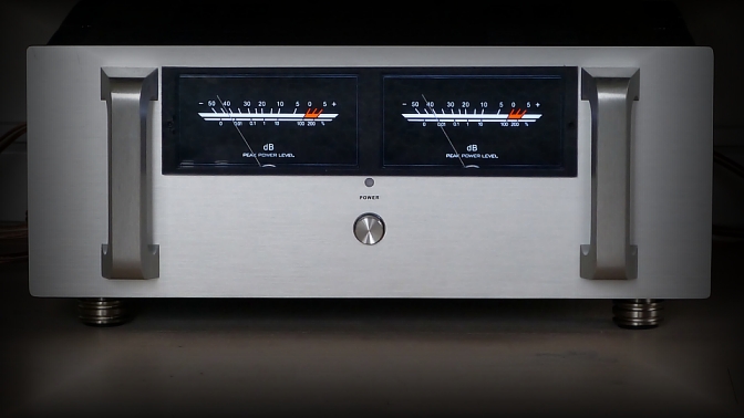

Med udgangspunkt i at indlægget er placeret i DIY sektoren og der ikke er købt en forstærker endnu er der også en anden mulighed. Lav forstærkeren og dens belysning fuldstændig som du selv ønsker ned til mindste detalje.
Jeg havde bestemt mig for at VU metrene skulle lyse hele tiden i den af mig valgte lysstyrke. Den kunne laves variabel om jeg ville. Lysdioden ! over afbryderknappen er en diode som kan lyse rødt, grønt og blåt. Den er valgt således: Rødt når jeg tænder, grønt når forstærkeren er klar til at spille og "Flashing Blue" sammen med VU metrenes "Flashing White" når forstærkeren overbelastes. Det er ikke sket endnu, men testet.
Æstetikken fik mig til at indføre en "soft off" funktion til det grønne lys i dioden. Lampen tænder og på fire sekunder fader den ud og slukker.
Operationen kræver dog en del mere end en skævbidder eller et ark klistermærker, men jeg kunne ikke dy mig for at vise, hvordan det også kan laves.
