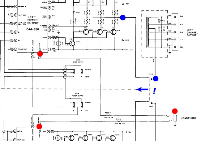

Forleden fik jeg lyst til at prøve hovedtelefonudgangen på min gamle McIntosh MC2200. Der kom lyd i hovedtelefonerne, men højttalerne spillede lystigt videre. Er der nogen der kender de gamle McIntosher og kan sige om det er normalt? Kan stikket eventuelt være irret, så slåfra-funktionen er sat ud af drift.

Diagrammet viser at ønsket ikke kan efterkommes med mindre der foretages ændringer i forstærkeren.
Højtaler og hovedtelefon er ikke forbundet samme sted.
Og der findes ikke en afbryder til højttalerne.

Det er desværre sådan. Men alt kan jo lade sig gøre "i en gasovn". Så vil du have din forstærker til at afbryde højttalerne mens du lytter til hovedtelefon bliver du nødt til at gøre indgreb i den eller montere en 10-20A afbryder på plus'erne af højttalerledningerne.

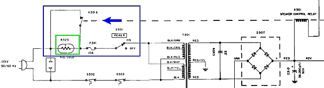

Jeg var ved at overveje et forslag om at sætte en afbryder på spændingen til relæet, der i forvejen sidder som afbryder til højttalerne (det blå udråbstegn), men relæets ene kontaktsæt har forbindelse til softstart funktionen (den stiplede linje med den blå pil), så det slipper man ikke heldigt fra.
