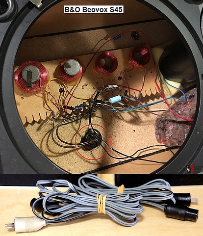

Det er ikke fuldstændig tåbeligt at bruge de originale kabler og DIN-stik.
Her ser du den indvendige side og kabel dimension (rød ring), og de kabler
B&O altid har leveret til BeoVox S45.
Lad dog være at blæse dette op til mere end det er.
Permanent!
Indlæg: 3449
Sendt: 24 Juli 2018 kl. 08:02 | IP-adresse registreret
Med billedet som reference er der ting, man har det bedst med IKKE at vide hvordan er lavet. Fuglereden tænker jeg på.
For går man i gang med at montere kraftige terminaler til tykke kabler er man vel nødt til at fortsætte inde i højttaleren. Når
man er i gang ryger kondensatorerne ud til fordel for såkaldte “Audiophile Type” udgaver. Hvad er der så tilbage af den originale
Bang & Olufsen “Sound”? Hvis altså det er den man tilstræber?

Gode pointer. Jeg havde sjovt nok også min basenhed ude i går for at inspicere
højtaleren indvendigt, og jeg blev mildest talt chokket over, hvor tynde ledninger
der er anvendt. Umiddelbart vil jeg bare anvende DIN stik, hvis jeg ikke skiftet de
interne ledningerne. Men jeg overvejer at udskifte de indvendige ledninger til
nogle tykkere i ren kobber sammen med nye kondensatorer. Jeg er ikke stringent
ift. at holde højtalerne originale. De skal lyde bedst muligt.
