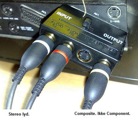

Hej igen, der er måske alligevel en mulighed.
http://www.cablecable.info/composite-cable-splitter/

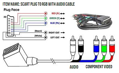

Sendt: 24 November 2014 kl. 15:21 | IP-adresse registreret
ja - det kan det godt (8450+) - hvis du bruger et fuldt montereret scart. PbUp=ben7; Yup=ben11; PrUp=ben15; dvs. samme som rgb, hhv. S-video benytter. Men selvom det ikke er udtrykkeligt speciferet i servicemanualer fra B&O, er der ganske tydelig forskel i billedkvaliteten på et 100Hz RF Avant, når der modtages et HD(eller fullHD) videosignal fra enten den indbyggede DVD, eller en blueray; - selv på alm. TV signaler i HD, er der eklatant forskel på billedkvaliteten. Men det afgørende er selvfølgelig, om dit udstyr overhovedet sender component signal; eller blot rgb.

Sendt: 24 November 2014 kl. 18:25 | IP-adresse registreret
javel - men forskellen på sony og b&o var, at (derfor skrev jeg 8450+) b&o anvendte den teknik og de kredsløb, som var forudset for 7-32, hvilket i øvrigt var på markedet samtidigt med avant 8450/8460. Derfor "æder" den component signalet - det bliver selvsagt ikke hd - men forskellen er TYDELIG!
