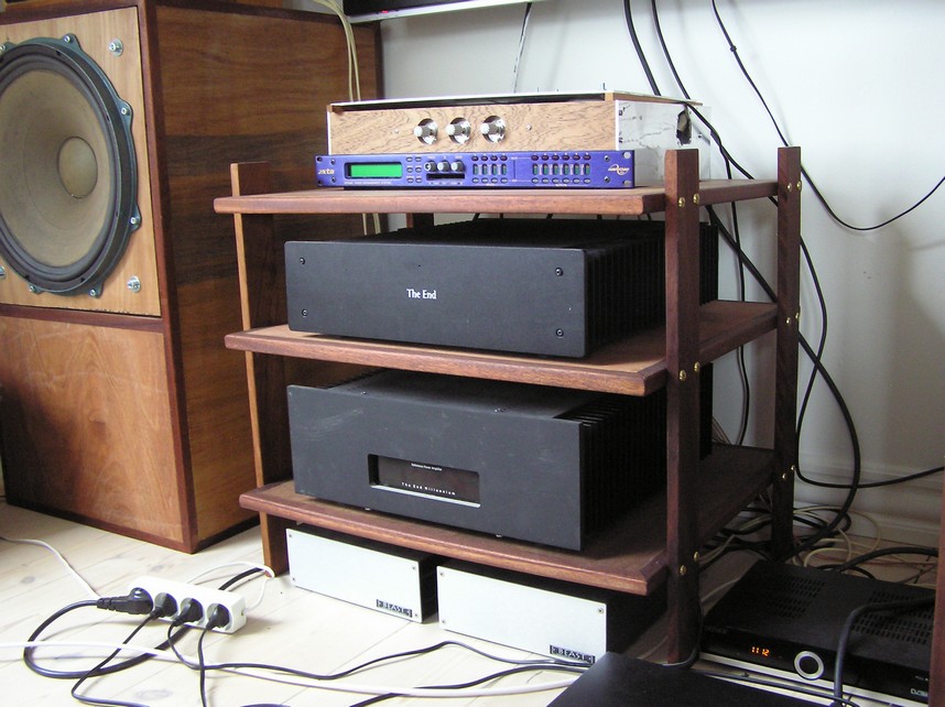

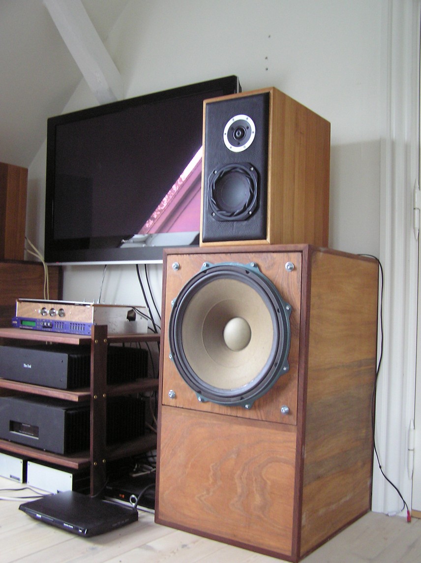

Nu er det min tur til at bidrage, ta et kig på mit anlæg.

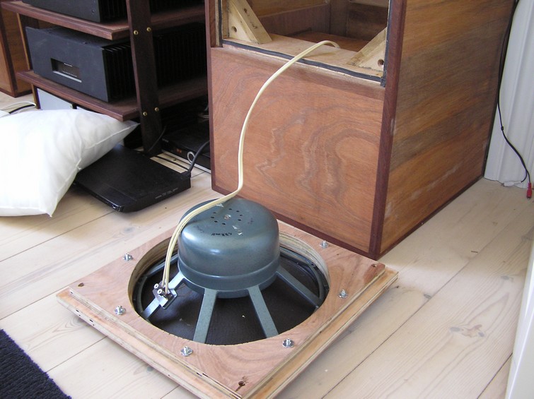

Bas er en gammel Coral 15L2 med alnico magnet og nyt ophæng.
Basforst. er Beast icepower, mellem toneforst. LC Audio millenium 180 wat, diskantforst. LC Adio millenium 120 watt.

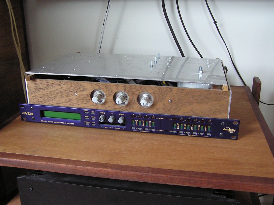

Hjertet i anlægget xta dp 446 forsynet med 3 stk LC Audio zapfilter som analogdel og seperat volumen attenuator for bas, mellemtone og diskant.

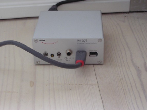

Forbindelse mellem pc firewire og xta AES/ebu .

Glemte lige, det er en Weiss int 202 der kører med asio driver. Den har en funktion hvor man kan tjecke at det er bit accurate via bit tjeck filer. Det
er helt afgørende ved pc afspilning

Det er Eighteensound 6ND430, en kanon enhed efter min mening

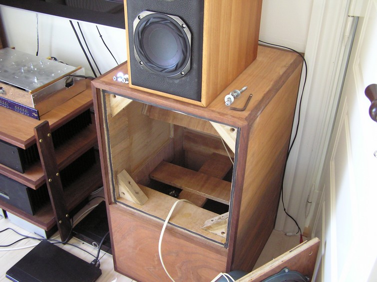

Jeg har lavet baskassen så man forholdvis nemt kan sætte en anden enhed i.
Det er forøvrigt zapfilter 2 der sidder tre stks af i xtaen

Din basenhed er den ikke normalt med stift kantophæng ?

Jo, den havde en egenresonans på 80 hz! Så jeg fik sat nyt kantophæng på, det var et sats men det fungerer fint. Den har begrænset slaglængde og
tåler 25 watt men spiller aldeles fremragende.

Så er de magen til dem jeg havde og de tåler en del mere end de 25 watt de er skrevet til.
Piller man kappen af kan du kigge direkte ind til en pæn stor svingspole.
Jeg spillede med den i et kabinet på 210 liter og jeg kunne nemt spille med 200 watt på dem
Efter min mening en rigtig god enhed
