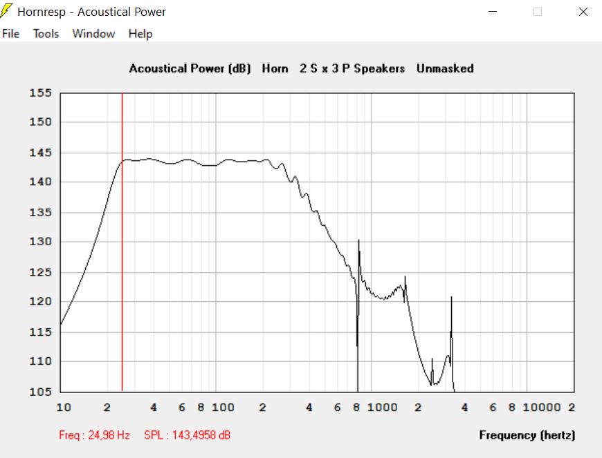

Så hvad er det jeg har tænkt mig at lave. Det bliver nogle kopier af velafprøvede designs, ingen grund til at opfinde den dybe tallerken igen igen, så jeg tænker at gå i de store drenges fodspor.

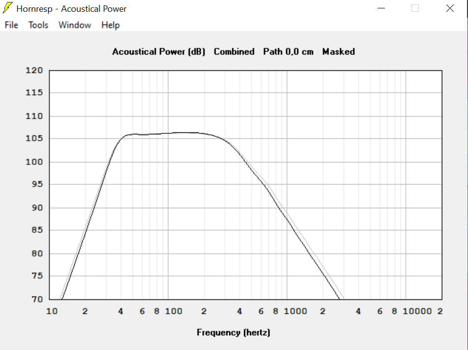

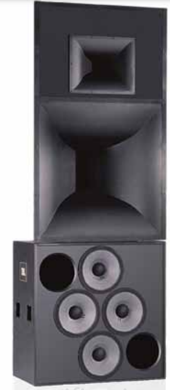

Bas og mellembas, bliver en kopi af JBL's Cinema 5674 bas del på 700 liter og med 4 x 15".
Det bliver med 4 x Fane Sovereign 15-400, de simulerer helt ens med JBL's original basser 2226H, men til 1/5 del af prisen, me like. For 1 watt ser det sådan ud.
Grå er Fane, sort er JBL. Man skal se godt efter, for de ligger i praksis oven i hinanden. Her er et billede af en næsten færdig boks. Den vinder ingen pris for æstetisk udførelse, men den er bygget som en tank, så det spiller nok alligevel. Med en klat sort maling, så skal det nok du.
Copy Made In Denmark
De vil spille fra 40-400 hz, hvor synergy hornet tager over. Det er i hvert fald udgangspunktet.

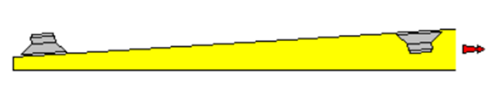

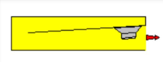

Fra 10-60 hz, bliver det 2 tapped horn på hver 600 liter. Jeg låner designet fra DTS-10 som er udviklet af Tom Danley. Jeg bruger nogle andre enheder JBL GT5-12, så derfor skal hornet tilpasses til dem.
Men hvad er et tapped horn?
De fleste har hørt om front og bag lade horn, men hvad er et tapped horn? De virker alle som en akustisk impedans transformator, dog med forskellig ladningsgrad.
Front lade horn er mest effektivt for 1 w. Ulempen er at de skal være meget store for at få bas under 40 hz. Bagkammeret i front lade horn, fungerer som en fjeder, som holder bas enheden i tjek og så at sige ”holder trykket”, så trykket på forsiden af bassen, kan propagere ud gennem munden, med meget højere SPL. Baglade horn, er som et front lade horn, bare uden bagkammer. De kan spille dybere i et mindre kabinet, på bekostning af effektivitet.
Tapped horn er en gammel ”opfindelse” som Tom Danley, så har forfinet.
Udgangspunktet er en konisk orgel pipe.
Ved visse frekvenser, defineret af pibens størrelse, vil bassen få luften i piben til at resonere og lave en høj lyd. Andre frekvenser vil være lavere i amplitude.
Hvis man så tilføjer en bas mere, således…..
……og forudsætter at vi kan blokere bagsiden af venstre bas og forsiden af højre bas. Ved hjælp af afstanden mellem de to enheder, så kan man tilføre lyd ved de lave amplituder og samtidig reducere de høje amplituder.
Ovenstående løsningen er lidt upraktisk, men ved at folde hornet og fjerne den højre bas, så kan man få i både pose og sæk.
Nu kan 1 bas loade den lille ende af hornet med forsiden og bagsiden loader den store ende af hornet og vi behøver ikke at blokere noget.

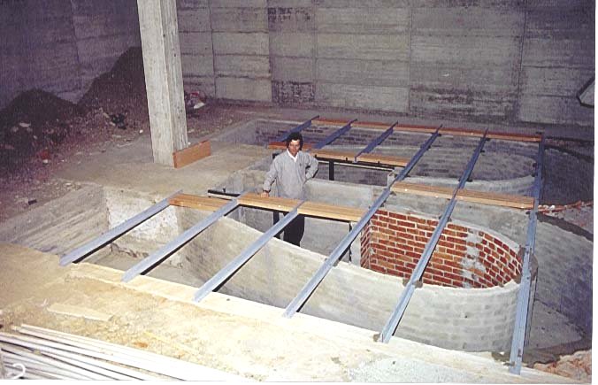

Et praktisk eksperiment med at lave fuld frekvensområde og niveau fra 10Hz ses her. Horn med 16 stk 18” enheder. ‼️
http://web.tiscali.it/royaldevice/custom3.htm

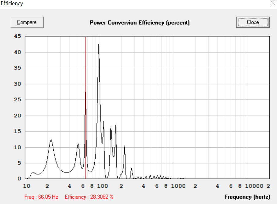

Der er masser af musik med information under 40 hz. Ikke mange "naturlige" instrumenter har det, men der dog nogle. Men der er masser af "effekter" i meget musik dybt ned, af og til, til under 20 hz. Dub step og anden elektronisk musik kan være ret udfordrende under 40 hz, for almindelige højtalere, men der findes faktisk en verden dernede i kælderen.

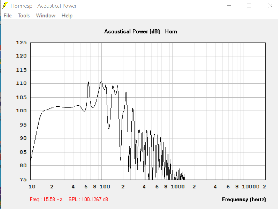

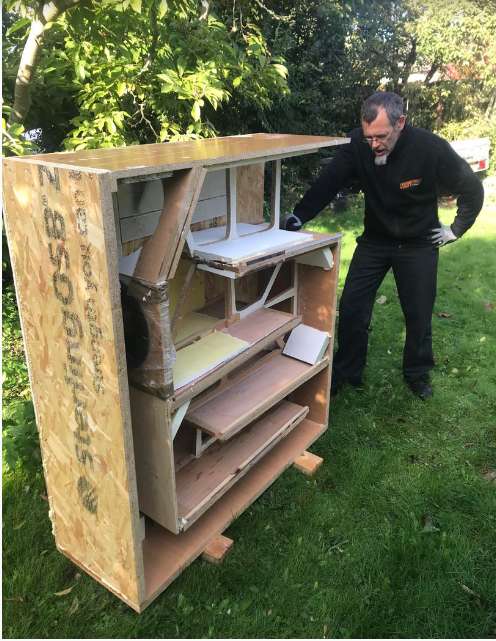

Tilbage til horn. Jeg har stort set fået banket den ene DTS-10 kopi sammen.
Når man skal flytte 600 liter tapped horn, med en kanalrundfart på 6,5 m, så er det meget rart med et par hjælpende hænder og et par stop undervejs, skidtet vejer +100 kg
Ved en placering i hjørnet (0,5 pi steradian) og tilført 1 watt, ser simuleringen sådan ud
Det kraftige peak ved 65 hz er en kombination af at hornet bliver mere effektivt når frekvensen øges og ift. bølgelængden, så "bliver hornet større" når frekvensen stiger. Her rammes så en resonans i hornet. Det ses også på simuleringen af effektiviteten.
Peaket vil dog ikke være så kraftigt i virkeligheden, da hornresp regner ud fra 100% solide materialer. Så i virkelighedens verden er peaket noget mindre og kan relativt EQ's væk, da det er et minimum fase fænomen. Jeg regner også med at dele før, men det må målinger på det færdige horn vise.

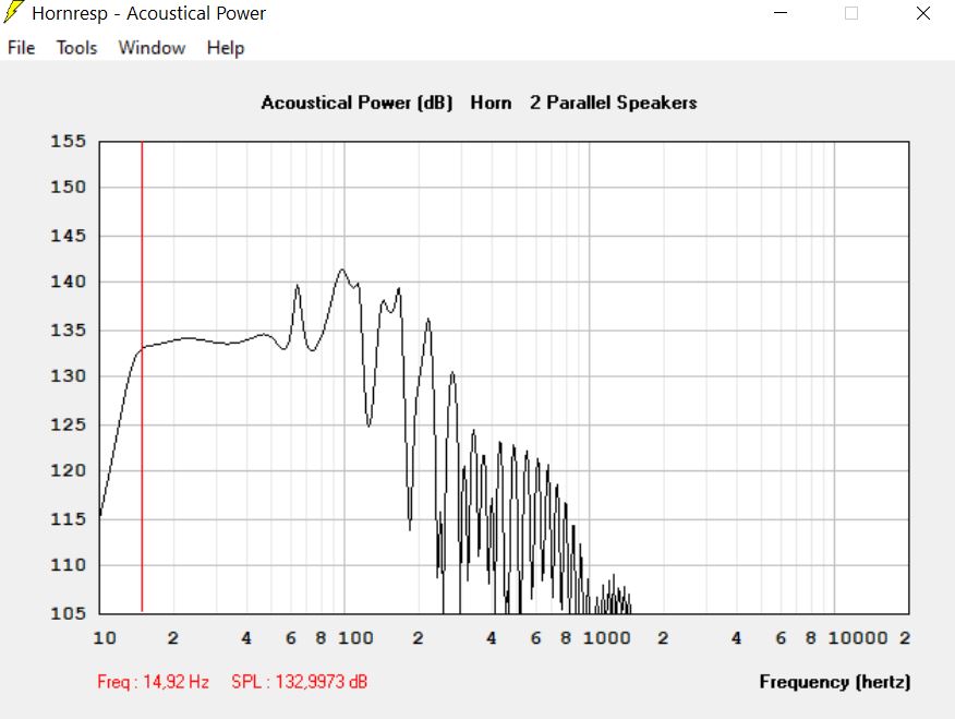

Det bliver en spændende blanding Vedr subbashornet, så får du jo en tårnhøj effektivitet på 100dB ved 15Hz…. Hvor højt kan sådan en kommode spille?
Hvis de 100 dB holder - og enheden kan tåle 1.000W - er 130dB@15Hz jo indenfor rækkevidde - og så kommer der vist revner i fundamentet Bare med 100W taler vi jo om 120dB……. Det må da kunne kombineres med noget fornuftigt… en scene i stuen eller en terrasse i haven

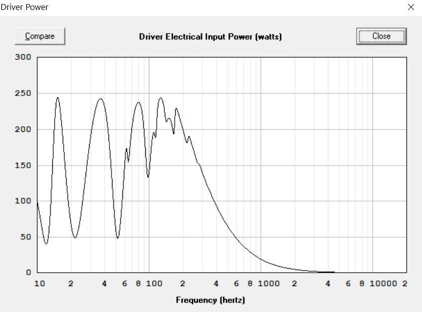

Jo da, lidt luft kan det da flytte. Jeg laver 2 stk. DTS-10 og ved enhedernes x-max på ca. 17 mm ser det sådan ud.
Der får hver enhed ca. 250 watt så det er 500 watt pr sub.
Så både x-max og effekt belastning, nås samtidig, hvilket er fint, så udnyttes enhederne fuldt ud.

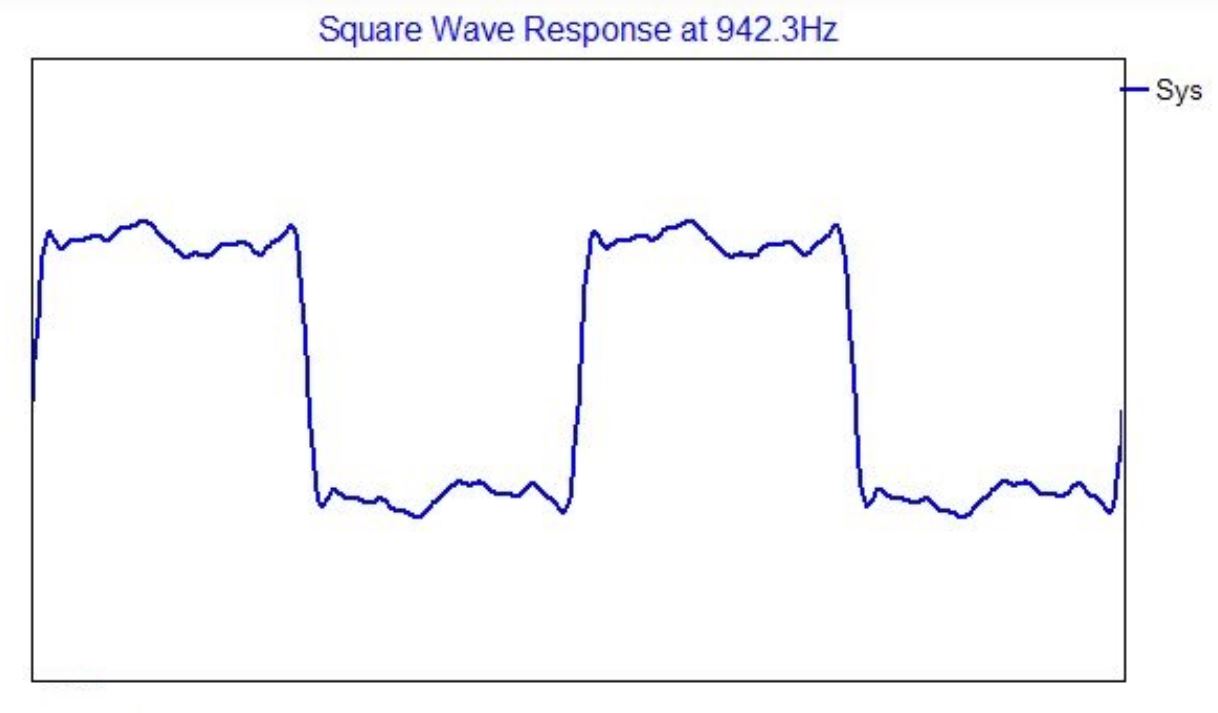

Angående firkant IR, er det meget få højtalere der kan det. Synergy og unity horn kan og over et stort frekvensområde ca, 200-6000 hz.
Her er et eksempel fra et DIY Synergy horn
Måske panel højtalere også kan lave firkant IR?
