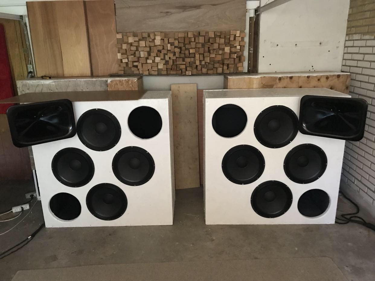

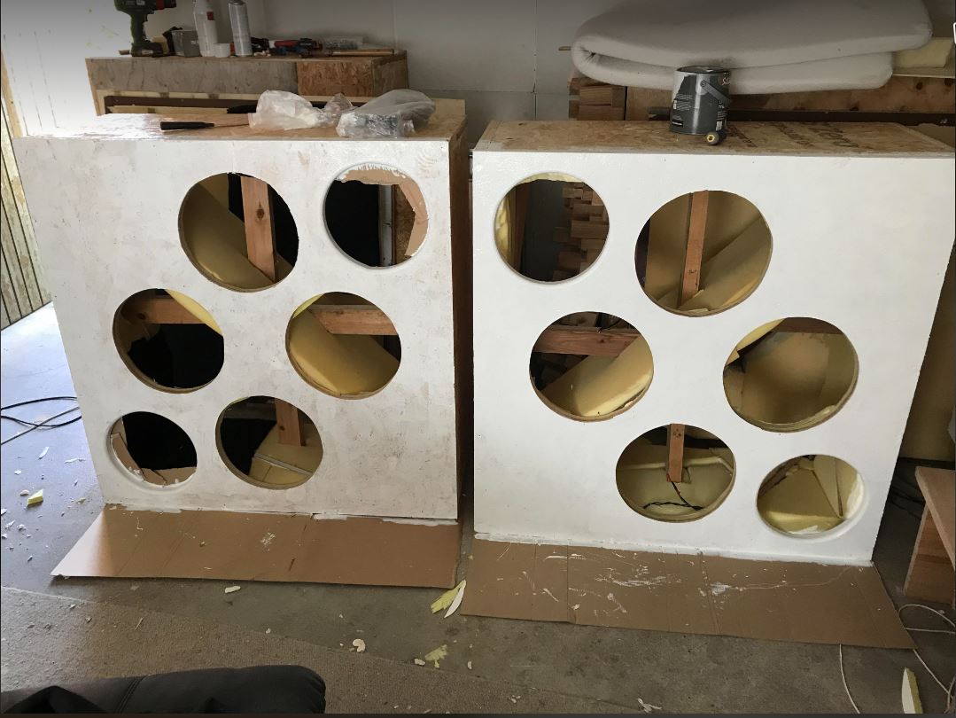

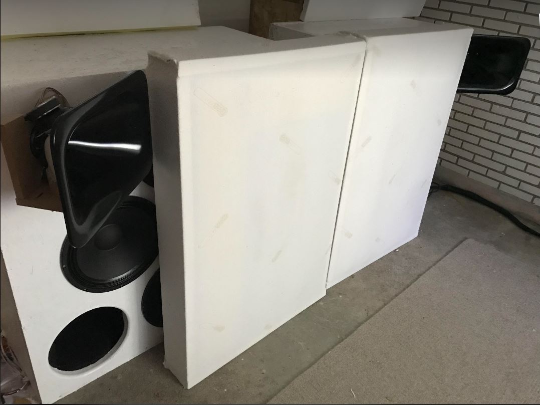

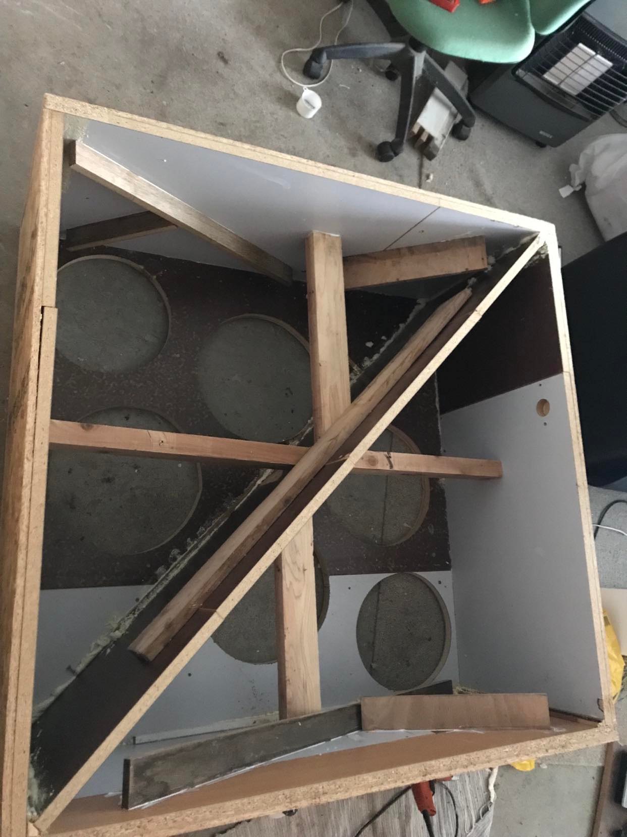

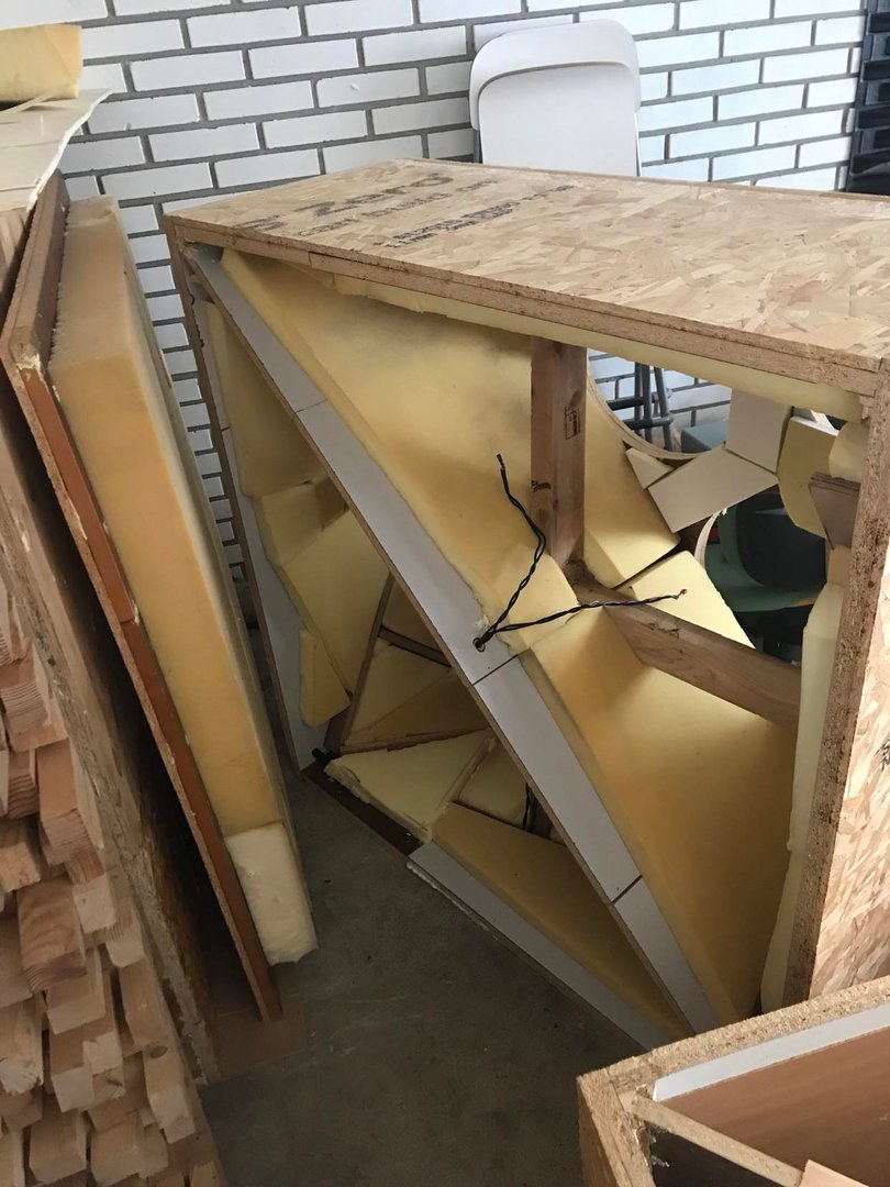

Godt i gang med at færdiggøre den ene JBL bas. Kraftig afstivning skal der til, når 4 x 15" i 700 liter kabinet skal tøjles. 4 tykke lægter
forbinder hver sideplade til midten, ved den gennemgående diagonal plade. Evt. resonanser i de store flader bliver så yderligere brudt op af
påmonteret brædder.
Kabinettet bliver fyldt med dæmpe skum i form af gamle memory foam madrasser, der var blevet smidt ud på arbejdet, de støver ikke ligesom
isolering. 5 cm på siderne og 10 cm på bagpladen. Her er genbrug fra A-Z et delmål, så længe det ikke kompromittere lydkvaliteten.

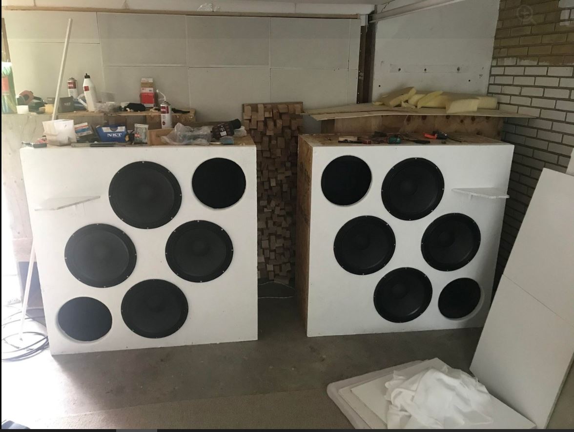

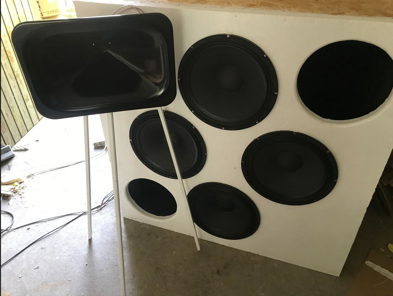

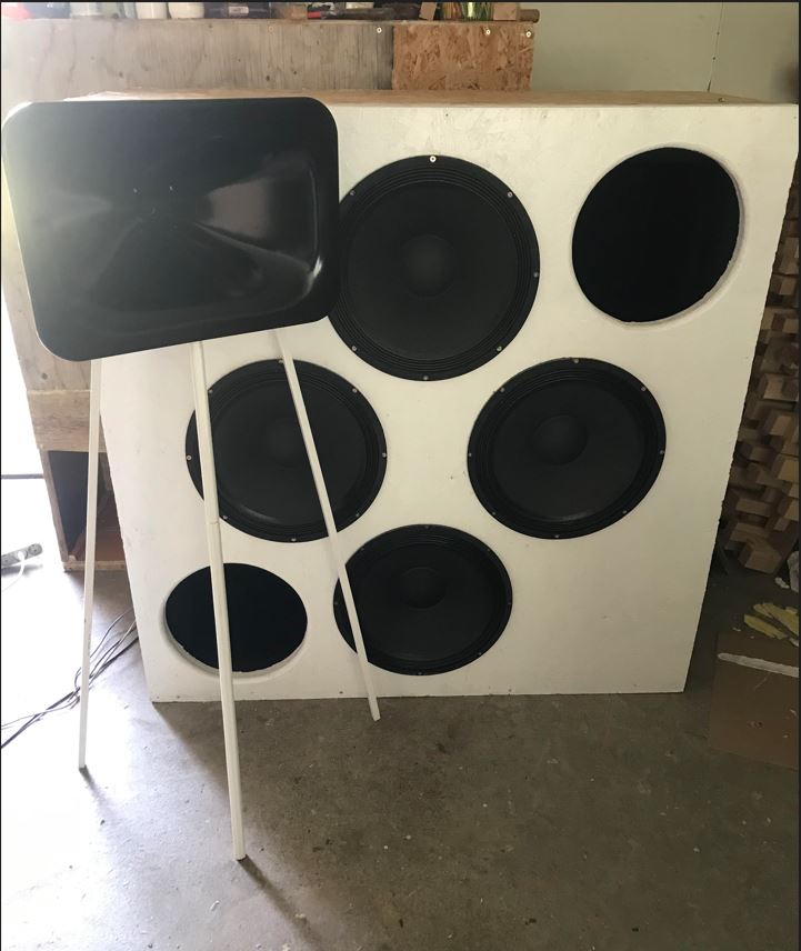

Det fylder jo lidt det skidt, med 4 kasser af 600-700 liter. Den oprindelige ide med en stander under hornet blev skrottet, det blev visuelt for
klodset og også for risikobetonet. Klodsede folk med store fødder (mig selv) kunne komme til at sparke til standeren når man går forbi

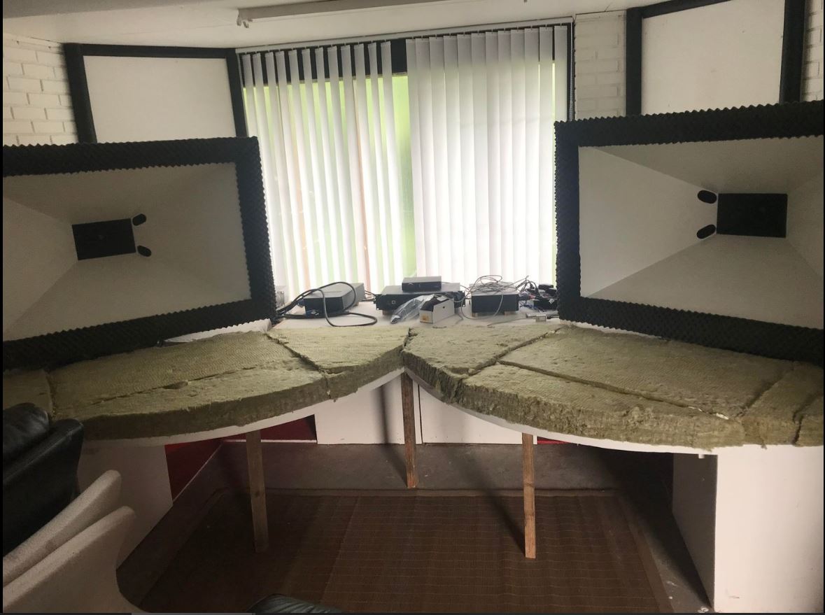

I den modsatte ende af rummet ser det pt. sådan ud. Jeg har skubbet synergy hornene lidt længere tilbage, nu hvor det brugbare rum er
skrumpet en del, således at jeg kan beholde en god lytteafstand. Godt med isolering vil tage de værste refleksioner fra "subscenen". Nu varer
det ikke længe før der omsider kan komme lyd på de 2 systemer. Så går arbejdet i gang med at måle og rette lyden til.

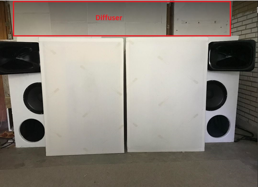

Når jeg skal lytte på de store synergy horn så placeres der 20 cm tykke absorbere bag lyttepositionen, for at fjerne tidlige refleksioner fra
JBL kabinetterne. Når man dæmper relativt kraftigt i et rum, som jeg har gjort, så er det vigtig også at få diffuseret noget af lyden, som
kan ankomme til lytteren som sene refleksioner, det giver oplevelsen af at være i akustisk afbalancerede omgivelser.
Oven på DTS10 subs er planen at lave nogle store diffusere ca. 31x80x280 cm som diffuserer fra 350-4000 Hz, altså i det vigtige stemme
område.

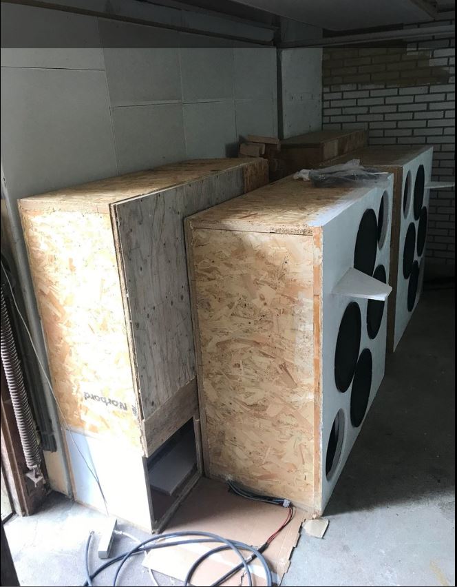

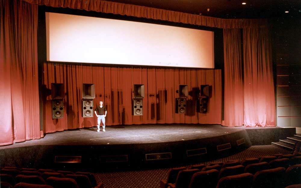

Så kom der endelig lyd på det nye system. Det er ikke tunet helt ind, men man mere end fornemmer at her er der kapacitet i overflod.
Stram og kontant bas og midt bas i spandevis, jo JBL folkene vidste godt hvad de lavede da de designede 5674 systemet. Så meget at de
har installeret en håndfuld af dem til Oscar Showet
Her i garagen "nøjes" jeg blot med et stereosæt, vel og mærke en kopi udgave af bas delen.

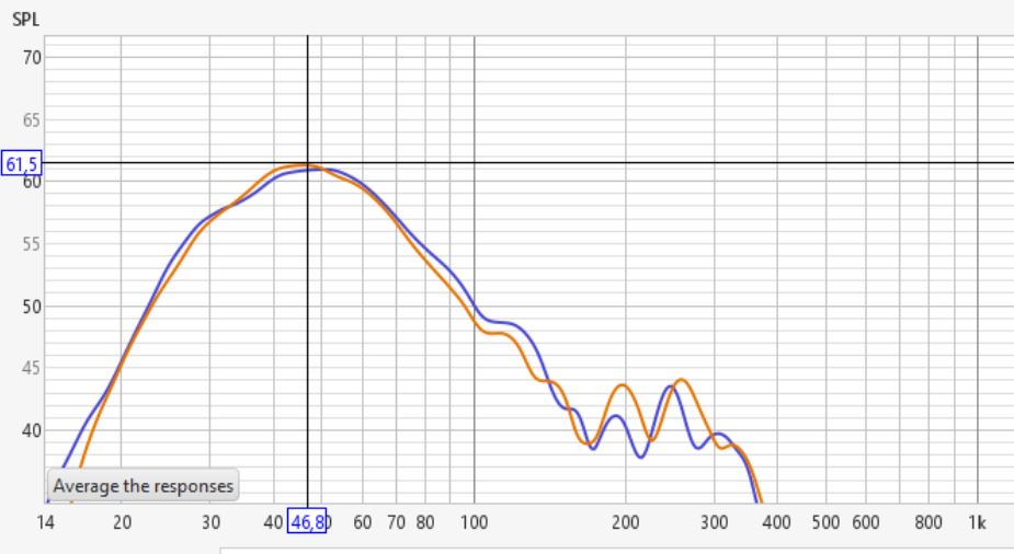

Port tuningen er omkring 47 hz og dækker et relativt bredt område.

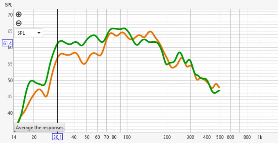

Nærfelt måling af en enkelt bas, venstre/højre.
Rum responsen går ned til ca 30 hz, hvilket jo er fint til det meste musik. Højre bas har lidt mere niveau pga at væggen hjælper lidt til der.
