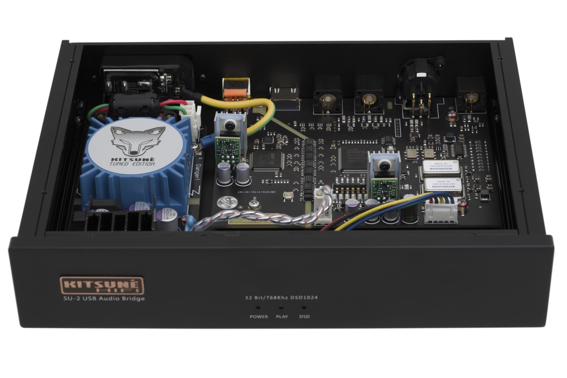

panasonic os-con kondensator, lyder de bedre ,har 270uf liggende 16volt.
elektrolytte panasonic har nogle fc 105grader med low esr 220uf i singxer su2
måske betydlig lydforskel eller måske ikke
så kte su2 ,bruger dem. billeder af kte su2, hvor os-con, er brugt i printet.
ellers måske mere focus, på strømforsyning.

jeg har tænkt bruge os-con i min singxer su2 der 1panasonic fc 220uf resten er os-con 5 stk 270uf
men hvorfor bruge 1panasonic fc 220uf i serie med os-con
det ses på billed der vedhæftet der kan zoomes

jeg lige tilføje de os-con 16sepg 270m 270uf 16volt fra sepg serien
dem kitune su2 bruger ,er de samme os-con.

den singxer su2som jeg har, bruger kun panasonic fc konsator.

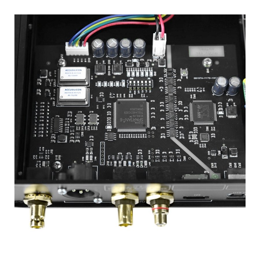

prøv se os-con på billed sidder og panasonic fc sidder vil også sige mærklig sammensætning

5stk os-con og enkelt panasonic fc

her er udgaven fra singxer su2 med billed

Der fremstår krystalklart, at mit kondensator indlæg umuligt kan bruges til noget i sammenhængen.
Når det er sagt mangler vi fortsat et diagram, for at kunne vurdere værdien af dine ønsker.
Og det vi slet ikke kan, er at vurdere lyden (lydforskellen) ved at skifte elektrolytterne. det bliver din opgave.
Der er andre forskelle end kondensatorerne på de to versioner. De opretstående print ved transistorerne med kølepladerne.
Det er antagelig en diskret komponent opbygget spændingsregulator. Forskellig fra den anden udgave du viser.
Derfor er jeg interesseret i et diagram, for de er garanteret ikke ens i deres samlede konstruktion.
Du er jo i virkeligheden i færd med at fortsætte det udviklingsarbejde der er gået forud for konstruktionen.
Og så er der jo ikke andet for end at udnævne apparatet til en prototype og prøve dig frem.
