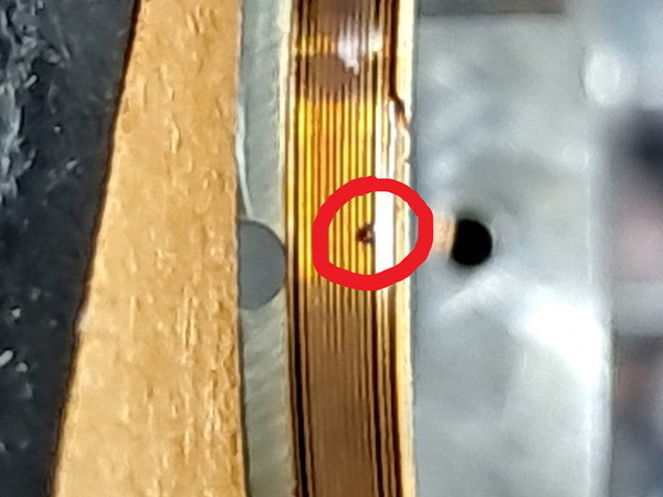

Der er en lille sort plet på det øversrste billede og de 3 nederste billder , det er muligvis der der en afbrydelse af spolen !

Hurtigkarl, det kan være svært at tyde, ud fra billederne, om der er en defekt/fejl... jeg synes du har gjort alt hvad du kan. Så næste skridt vil være, at tage enheden til en professionel/kompetent person.
Egentlig er højtaler-enheder ikke så komplicerede, men man skal vide hvad man gør. Jeg har selv været der, hvor du står nu. Og dengang havde jeg ikke et forum til at søge hjælp, så jeg har selv ødelagt en del enheder i mine unge dage. Og det håber jeg, du kan undgå
Jeg prøver blot at få dig videre i processen... og det er med kompetent hjælp, så du kan nyde dine højtalere
Jeg måtte både studere billeder og svingspole igen, men måske har jeg fået øje på det nu? Måske er det her hvad du hentyder til?
Her er lidt flere billeder fra den vinkel. https://postimg.cc/gallery/Vf4DQhF

Men det er igegyldigt med hvor diskanten er brændt over , men nu har du set det , der skal ikke meget til ! Du skal have
2 nye som erstatning og jeg anbefaler stadigvæk 2 stk Scan-Speak D2606/922000 . Tænker at de passer perfekt til dine
faceplates / forplader .
