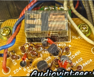

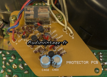

Her er et billede af relæet .
Audioloud
Har lige brug for en pause...
Bruger siden: 14 Juli 2022
Indlæg: 385
Sendt: 11 April 2024 kl. 21:40 | IP-adresse registreret
Prøver lige igen , her er et billede af relæet .

Hej igen, Audioloud.
Tak for billederne. Jeg er ved lige at se nogle videoer af hvordan det gøres, også for at forstå lidt om hvad det drejer sig om. Er ikke helt sikker på endnu om det er noget jeg selv tør rode med, men til en start prøver jeg lige at researche lidt. Billeder er gode i den forbindelse, så mange tak!

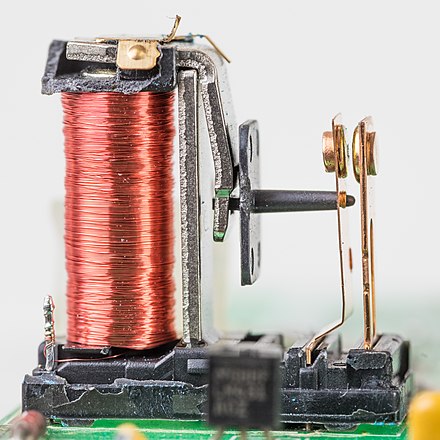

Det der er nemt for et menneske kan være svært for et andet hvis ikke man har fået erfaring med opgaven.
Hvad angår forstærkeren handler det om at rense relækontakterne. Principbilledet nedenfor.
Årsagen til den dårlige forbindelse mellem relæets kontaktpunkter er oftest at relæet ikke er udformet som et selvrensende et af
slagsen. Hvor kontaktpunkterne fysisk glider op ad hinanden, så oxidering slides væk. Dernæst at den elektroniske styring af
relæets kontakt sker lynhurtigt. Det skal sige “klask” når relæet og dets kontakter møder hinanden. Ellers mister kontakterne
forbindelsen med tiden.

Tusind tak for den udførlige beskrivelse Kaj! Det er tydeligt at du ved præcis hvad du taler om. Og ja, jeg kunne ikke have sagt det bedre selv. Det der er let for én kan være svært for en anden.
Det er en god forklaring, og et godt billede til illustration også. Jeg tror at I har ret i at det formentlig er problemet, og hvis jeg ikke tager fejl så er den Rotel RA-980BX som jeg har problemer med også produceret engang i første halvdel af 90'erne, så den er jo ikke helt ny længere. Da jeg kiggede ind gennem rillerne i toppen af den med en lommelygte så bar den også tydeligt præg af at den trænger til en rensning sådan generelt. Der er i hvert fald støv i den kan jeg se.
