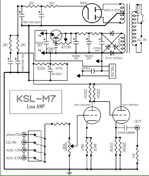

Ja det bliver spændende. Diagrammet - hvis altså det står til troende - viser at der anvendes en 0,15/0,22uF kondensator i udgangen.
Hvad det så end betyder i praksis. Her er det jeg placerer et udråbstegn. For hvor høj er indgangsimpedansen på din Leben CS-600?
Kondensatorens lave værdi betyder, at indgangsimpedansen på CS 600 skal være større end 50kOhm.
I modsat fald vil basgengivelsen blive beskåret.

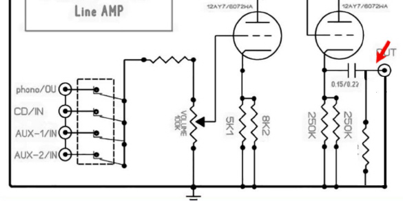

Og så håber jeg at modstanden på 1MOhm der nu er monteret mellem apparatstel og stel på udgangstikket
i stedet er forbundet mellem stel og signalmidterbenet på udgangsstikket.
For ellers risikerer man at få et rap over nallerne når kondensatoren ubelastet står opladet til det halve af rørenes forsyningsspænding.
Dette er en fejltegning af diagrammet. Man ser aldrig en 1Mohm fra stel til stel i nogen konstruktion.

Har du læst og forstået det jeg skriver! Min kommunikation med Kasper Bergholt bekræfter at du er helt forkert på den...
Indlæg: 6420
Sendt: 22 Januar 2025 kl. 17:01 | IP-adresse registreret
Diagrammet er fejltegnet.

Diagrammet er det der følger preamp'en Kasper har bestilt. Se linket i hans trådoplæg.
Det jeg kommenterer og foreslår rettet er det nedenfor. Her er min rettelse og forklaring til det jeg skrev til Kasper !!

Kaj. skrev:
Ja det bliver spændende. Diagrammet - hvis altså det står til troende - viser at der anvendes en 0,15/0,22uF kondensator i udgangen. Hvad det så end betyder i praksis. Her er det jeg placerer et udråbstegn. For hvor høj er indgangsimpedansen på din Leben CS-600? Kondensatorens lave værdi betyder, at indgangsimpedansen på CS 600 skal være større end 50kOhm. I modsat fald vil basgengivelsen blive beskåret.
Jeg skal ikke kunne sige det, det fremgår ikke af manualen. Forforstærkerkredsløbet er baseret på Kondo Audio Notes KSL-M77, måske der er mere viden at hente dér?
Jeg vender tilbage med et par billeder af, hvordan det hele ser ud i praksis, når den er landet :) Tror ikke, man kan stole på diagrammet. Der står også 12AY7-rør, ikke ECC81/12AT7.
Kasper...... Lige på nær den fejltegning af 1M ohms modstanden, er den go´ nok.
Den konstruktion ER lavet udelukkende med 12AY7 rør.
8 stk. af slagsen, hvis det er linie-pre´en, der også inkluderer riaa

bergholt skrev:
Jeg skal ikke kunne sige det, det fremgår ikke af manualen. Forforstærkerkredsløbet er baseret på Kondo Audio Notes KSL-M77, måske der er mere viden at hente dér? I forhold til den, der er på vej fra Kina, er planen at teste med en gammel Kenwood M1-effektforstærker først, for at se, at alt virker.
Er de to 1:1 identiske er indgangsimpedansen 100kOhm.

Rettelse som betyder at dette - såvel som de to citerede indlæg - bør fjernes fra tråden.
Forårsaget af den omfattende beskæring af vores indlæg mangler der nu den tekst jeg henledte opmærksomheden på her…..
forkert på den...
Det ser efter beskæringen ud som om jeg mener Boydk’s indlæg - vist nedenfor - omkring 1MOhm modstanden er helt forkert.
Nej, det er det naturligvis ikke, hvad man også kan se bekræftet på den diagramrettelse jeg har uploaded.
Boydk skrev:
Det var netop det der fangede min opmærksomhed

Boydk skrev:
Kasper...... Lige på nær den fejltegning af 1M ohms modstanden, er den go´ nok. Den konstruktion ER lavet udelukkende med 12AY7 rør. 8
Det er rigtigt.
Men kopien/klonen/det uægte barn fra Kina er med ECC81-rør:
"The package with electronic tube comes standard with a new Dawning 5Z4P and a pair of noble ECC81. 5Z4P can be directly replaced by
5Z3P, 274B, 5AR4, 5U4G. 12AT7 can be directly replaced by 12AY7 or ECC81"
Så man må have fortolket lidt tingene.
Det bli'r sgu spændende at se, hvordan den ser ud indeni.
Ved ikke, om der (stadig) er ophavsret på Kondo Audio Note-designet. Jeg gad dælme godt høre, hvordan sådan en krabat lyder.
