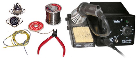

Efter at have surfet på nettet, for at finde kombinationen DIN til XLR kabler er
jeg blevet klar over at der ikke er meget at hende. Jeg har nu selv lavet de længder
og kompinationer jeg skulle bruge. Mit kabelvalg blev SUPRA DUAL, de har en
dimension der er til at arbejde med , og en isolering som ikke smelter ved lodning,
og en mest for pengene kvalitet, som de selv udtaler det.
Her under finder du lodde tegninger, link adresser, SCARD forbindelser, ML= MasterLink,
MCL= Datalink forbindelser, Phono til DIN og DIN til XLR signalkabler, + diverse og Diy.
  Med venlig hilsen
____________________________________________________________
Jeg har anvendt et Supra Dual kabel. DIN til XLR.

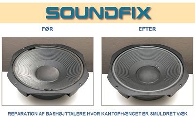

http://www.soundfix.dk/
Rep af mellemtone på Penta - http://www.vara.dk/
http://www.vara.dk/H%C3%B8jtalerkanter+Beolab_SLASH_Beovox+P enta.php

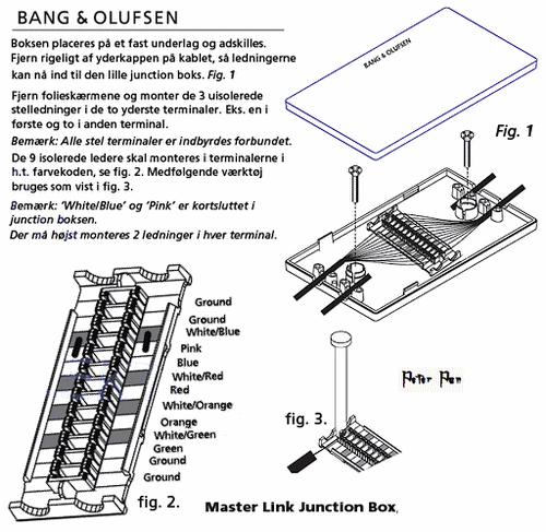

Sendt: 14 Maj 2005 kl. 12:58 | IP-adresse registreret
    http://www.av-connection.dk/?ML=327
Et Marster Link kabel fra B&O er et Balanceret liniesignal
og datalink kabel med en datahastighed på 19.200 Bit / Sek.
Sendt: 14 Maj 2005 kl. 13:32 | IP-adresse registreret
Sendt: 27 Maj 2005 kl. 22:11 | IP-adresse registreret
Masterlink kabel med indbygget antennekabel i ét og samme kabel.
Hvorfor trække 2 kabler, når du kan nøjes med at trække et kabel
til dit tv linkrum, fra dit tv hovedrum. Fås i sort og hvid, i løbende
meter eller en hel rulle. Kablets diameter er 12 mm.
Pris pr. 1 meter 40 DKr.
http://linksupply.dk/product.asp?product=123
